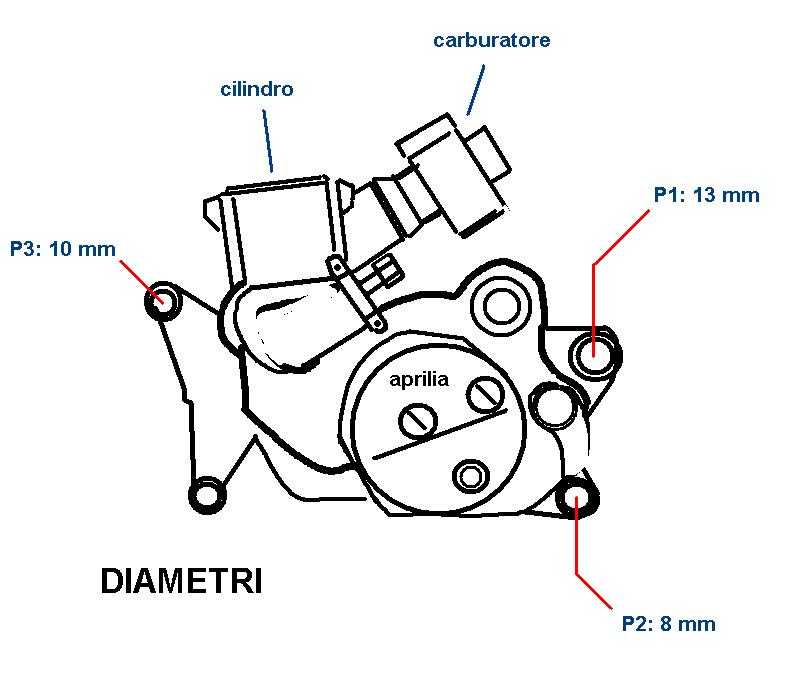

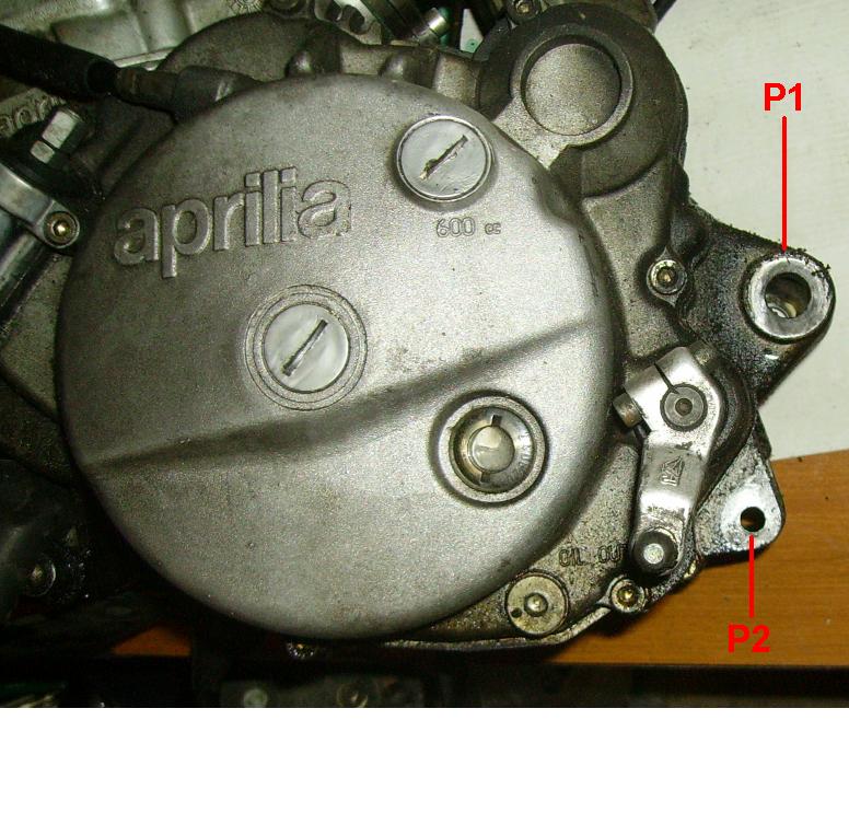

Inserito il - 24/05/2011 : 12:17:41  Mostra Profilo Invia a Bentax un Messaggio Privato  Rispondi Quotando
attacchi del motore sul telaio
magari queste foto sono utili. misuro largezze di tutti i fori per i perni.
87,9 KB
foto motore sotto
100,75 KB

schizzo motore lato SX

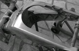

Inserito il - 24/05/2011 : 12:57:55  Mostra Profilo Invia a Bentax un Messaggio Privato  Rispondi Quotando
c'è un problema di spazio, perchè se la corona è troppo grande va a sbattere contro la forcella che è rientrante.. che è fatta così:
14,88 KB
o sbatte la corona stessa o la catena
Steve ha fatto modifiche al telaio che tu sappia?

Inserito il - 24/05/2011 : 13:18:16  Mostra Profilo Invia a mineblu un Messaggio Privato  Rispondi Quotando
Bentax :
su punto p1 riesci a dirmi la larghezza!

mineblu ha scritto:
Bentax :
ok appena rientro a casa lo misuro. ti basta quello?

Hi Alex,
I think maybe to get that low speed (and high torque) you may need to look at either;
1. Smaller guage chain (Maybe Go-Cart size? 219?)
2. a "Jack shaft" with 2 sprockets to reduce the RPM of the Agni.
The problem is, that a bigger rear sprocket makes the chain touch the swingarm, and a smaller front sprocket makes a lot of noice, feels "notchy" (because a sprocket isn't really round, the smaller it is the more you can feel it like a square sprocket!), and eats chains fast.

mineblu
975 Messaggi
Inserito il - 01/06/2011 : 15:49:50  Mostra Profilo Invia a mineblu un Messaggio Privato  Rispondi Quotando
Eccomi!
Pignone da 12T 1/2*5/16 e corona 60 T 1/2*5/16.
L'originale e da 3/4, questa e piu piccola!
http://imageshack.us/g/35/cimg0563j.jpg/
RH 205 HT
Bentax
1559 Messaggi
Inserito il - 01/06/2011 : 16:26:56  Mostra Profilo Invia a Bentax un Messaggio Privato  Rispondi Quotando
la corona da 60 di Steve come fa ad essere più piccola dell'originale?
cosa singificano le grandezze 1/2*5/16 ??
mica avrai preso la roba da gokart con catena piccola ?
e-bikes:
mineblu
975 Messaggi
Inserito il - 01/06/2011 : 16:35:20  Mostra Profilo Invia a mineblu un Messaggio Privato  Rispondi Quotando
Quella di steve, non l'ho vista!
Comunque in base al passo, cambia il diametro a parita di denti!
1/2 e il passo e 5/16 e la larghezza!
L'originale e un 3/4 , ma noi avendo meno coppia possiamo diminuire il passo e quindi la grandezza del dente.
La mia moto monta il stesso passo, ed ha 15 kw.
RH 205 HT
alex_audi
2303 Messaggi
Inserito il - 01/06/2011 : 17:31:47  Mostra Profilo Invia a alex_audi un Messaggio Privato  Rispondi Quotando
Perfetto quindi hai già fatto quello che consigliava jozz ossia
hai già diminuito il passo da 3/4 a 1/2 ?
Il pignone è montato finito o è solo infilato ?
mineblu
975 Messaggi
Inserito il - 01/06/2011 : 18:43:26  Mostra Profilo Invia a mineblu un Messaggio Privato  Rispondi Quotando
E solo infilato!
Il motore lo metto interno o esterno?
Io preferirei interno, cosi e piu riparato!
Ho smontato la ruota dietro, e devo cambiare cuscinetti e paraolio! E tutto arruginito!
RH 205 HT
