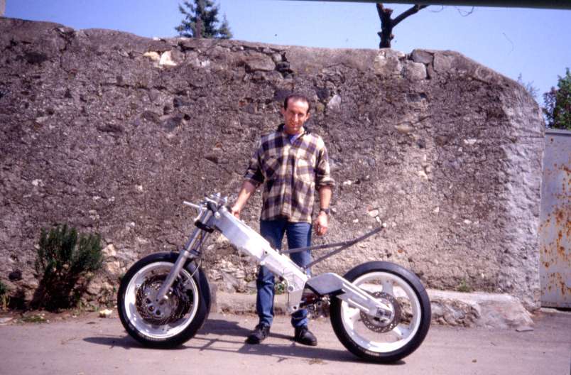

Ok, io ho un' altra proposta, se puo' interessare:
abbiamo discusso un po' io e mio fratello, comproprietario del supermono di cui avevo parlato prima, motociclista in attività, lui.
Abbiamo concluso che sarebbe un peccato lasciarlo impolverare dove è, e potremmo contribuire con questo prestito/donazione al progetto.
Non è immatricolato quindi non ci sono problemi di passaggi di proprietà.
Lo usiamo/usate per provare l'installazione della parte elettrica e su pista.
Se va a buon fine si usa per prove/dimostrazioni o si recupera il materiale nuovo per una moto da immatricolare, senno' ce lo riprendiamo, come dice Bentax. Dato che il telaio è un aprilia, si recupera tutto il lavoro.
Nel frattempo si puo' trovare qualche aprilia a prezzo stracciato.
E' un prototipo con telaio aprilia rs, modificato da Golinelli di Imola con cannotto di sterzo regolabile, forcellone a due braccia sempre di golinelli, forcella suzuki e cerchi anche.
Il motore che aveva era un rotax 560, che toglieremmo.
Carene spartane per uso pista, nessun accessorio inutile.
fatemi sapere se vi interessa. posto le foto appena le recupero

Ecco un paio di foto, sono del 93, scansionate da diapositiva
Non credo sia un problema provare su questo telaio e poi portarlo eventualmente su uno immatricolabile, in genere i motori rispettano ingombri molto simili (su questo telaio ci stava un 125 2 tempi, e io ci ho messo un 560 4t), al limite ci saranno da rifare qualche braccetto o staffa. Questa è la teoria, la pratica si vede con le chiavi in mano ed i pezzi sul pavimento.
71,78 KB
53,77 KB
Il ragazzino ERO io..
Davide

DAvide hai le carene se progettiamo la batteria deve starci nelle carene per essere sicuri che poi entri dentro a una nuova RS
alex_audi
2303 Messaggi
Inserito il - 12/11/2009 : 15:22:48  Mostra Profilo Invia a alex_audi un Messaggio Privato  Rispondi Quotando
perchè ha gli steli tradiazionali?
l' RS ce li ha rovesciati....
non sembra un telaio di un rs assomiglia più a quello di una cagiva...
questo è quello dell rs

davide_ttk
220 Messaggi
Inserito il - 12/11/2009 : 16:06:45  Mostra Profilo Invia a davide_ttk un Messaggio Privato  Rispondi Quotando
Ragazzi,
se cominciamo a non capirci già adesso, mi sa che facciamo poca strada.
Io personalmente mi sono messo a rileggere 7 pagine di forum (7!!), per ricapitolare la discussione,
valutare gli interventi ed i caratteri di chi li ha fatti e cercare di capire quello che (indiscutibilmente) mi
sono perso od ho sottostimato.
Consiglio caldamente a tutti quelli che volessero partecipare di farlo, così evitiamo incomprensioni e discussioni inutili
Ho scritto chiaramente che si tratta di un prototipo (zombie?) fatto con particolari di varia provenienza,
pensato per funzionare bene come moto da corsa nella classe SOS (sound of singles):
Telaio aprilia RS 125 del 1990 (incidentato e modificato nella parte danneggiata da uno specialista
(famoso all'epoca).
Forcellone posteriore fatto dallo stesso specialista
Cerchi, freni e forcella di un suzuki gsxr750 (1990?)
Telaietto posteriore artigianale, e quasi tutti gli adattamenti
Quella che hai tu in foto è una RS 125 (motore rotax, uguale al mio) o 250 (motore suzuki) molto succesiva, ma credo che gli ingombri interni del telaio siano uguali.
Per la effettiva compatibilità posso supporre che ci possa stare tutto, dato che si risparmia su motore,
scarico, serbatoio e carburatore, piu' gli spazi di passaggio aria, che sono ridottissimi per un sistema elettrico al confronto.
Non ne sono sicuro, nè lo posso essere.
Se la componentistica non vi andasse bene, l'unica è di recuperare una RS125/250 e provare, ma è una soluzione rischiosa (nel senso che potrebbe non funzionare).
La mia proposta è a costo zero per tutti (tranne che per me che mi devo smontare tutto il motore).
Fatemi sapere
davide
ok Davide scusa se ci perdiamo dei pezzi ho visto che già
avevi parlato delle carene e di altri particolari. inoltre dalle
foto si vede che c'è serbatoio, coda etc.. quindi direi tutto
chiaro. la moto ha tutto tranne il motore, giusto ? ora mi sono
copiato i dati in un .doc così stanno tutti insieme con le foto e
non ci perdiamo informazioni distribuite lungo il post.
confermo che per me potrebbe andare bene usare la vostra
moto per il primo lavoro. anche perché penso che come primo
tentativo il risultato sarà abbastanza spartano. dobbiamo
provare tutto l'impianto elettrico, il motore, l'assetto
con le batterie e chissà cosa combineremo. secondo me la
vostra moto offerta aggratis con compresi consigli e collaborazione
è una GRAN COSA.
se la prendiamo - cosa che ci conviene secondo me - sarete
ovviamente anche finanziatori del progetto a tutti gli effetti.

GuidoodiuG
646 Messaggi
Inserito il - 13/11/2009 : 10:15:45  Mostra Profilo Invia a GuidoodiuG un Messaggio Privato  Rispondi Quotando
@alex:
Volevo precisare un paio di cose: premetto che il tuo pensiero sull'elettrico lo
condivido al 100%, ma purtroppo in alcuni casi mi sembra che addirittura lo sottovaluti. Cioè
la curva di coppia di un motore elettrico la si può definire come IDEALE e se non ci fosse il
problema delle batterie si potrebbero fare moto che tra i cordoli stretti sono agili come
una minimoto e che lanciate potrebbero fare i 400Km/h.
Poi quello che dici dell' r6 a 30km/h è vero fino a un certo punto, perchè quello che la
penalizza rispetto al motard è solo e unicamente il peso. Mi spiego meglio: io per motivi di
costi giravo spesso in circuiti corti e nei cartodromi riadattati (ce ne sta uno a Latina che
è perfetto per allenarsi) e lì dentro spesso con le moto da strada se ci stavano poche persone
facevano girare insieme ai motard. Bè le prime volte era una umiliazione continua sia perchè in
curva andavano al doppio e sia perchè all'uscita delle famose curve da 30km/h mentre io dovevo
aspettare che il motore salisse di giri loro mettevano due marce e schizzavano via.
Un bel giorno però mi decisi a rendere l'erogazione del mio cbr600F (la più versatile moto in
assoluto...) più ELETTRICA possibile e mi presentai innanzitutto con la ciclistica riadattata
per il misto strettissimo, poi con un bel rapporto finale di 14-50 (originale montava 16-44 e
il massimo corto di solito montavo 15-48)
ovviamente era un kit racing in ergal della D.I.D passo 520, e il minimo regolato a
5.000rpm. Gomme Pirelli supercorsa in mescola sc0 (ZERO) anteriore e sc1 posteriore.
Bè ti posso dire che settato così al 90% dei motardisti gli staccavo le orecchie!
Praticamente nel misto strettissimo andavo monomarcia in seconda invece di cambiare
continuamente 1à 2à 1à 2à 1à 2à e in uscita di curva li risucchiavo TUTTI! in staccata i 5.000
giri di minimo erano un antisaltellamento micidiale....vabbè era diventato un altro sport
l'altro
10% però (i più bravi) continuava ad essere più veloce di me anche di 2 secondi a giro solo e
unicamente perchè la velocità di percorrenza di molte curve era di gran lunga superiore
proprio per il fatto che io avevo oltre 180kg di moto (in ordine di marcia) da far girare e
loro poco più di 100kg e secondo me ero veramente arrivato al limite fisico del telaio della
moto, in alcune curve toccavo addirittura con le carene per terra e strusciavo con lo
stivaletto che non aveva più lo spazio tra il terreno e la moto. Gia da allora quindi mi veniva
in mente proprio l'elettrico per avere
la PERFEZIONE assoluta nella gestione della spinta del motore in ogni situazione senza doversi
inventare soluzioni estreme. Però comunque quello che volevo ribadire è che comunque il nemico
numero 1 delle prestazioni è il Peso (e la sua distribuzione)! il numero 2 è l'Aereodinamica!
Vabbè senza che mi dilungo troppo ti faccio vedere di che posto e di che tipo di curve sto
parlando
