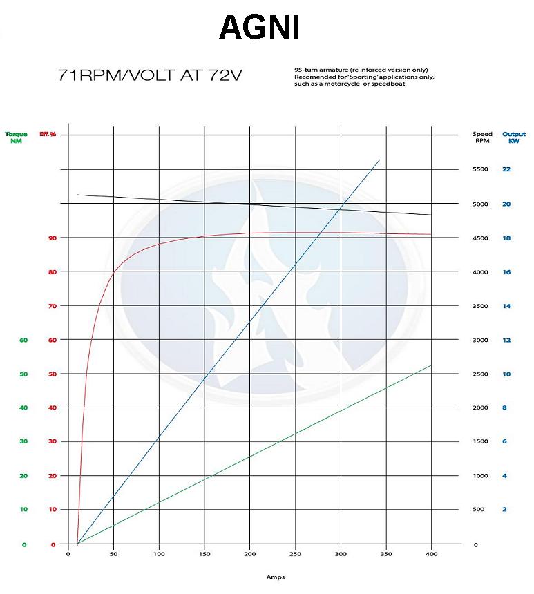

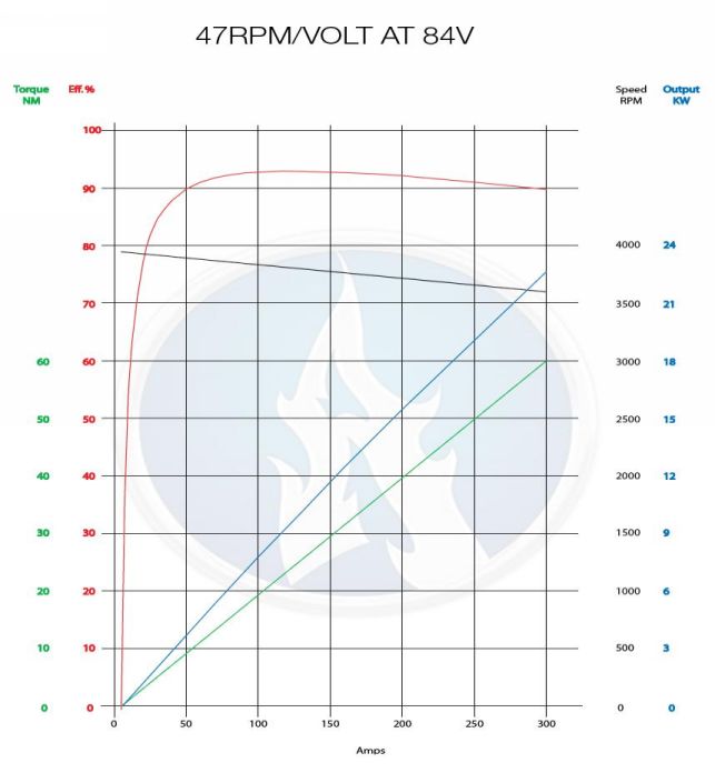

Mi ha risposto Agni! I motori vanno circa dai 750 ai 950 euro, spedizione inclusa, poi manca da aggiungerci l'iva. Praticamente costano uguali agli altri. E hanno confermato i miei sospetti sulle centraline, una semplicissima modulazione in PWM!!! Posso farla io!!

allora siamo seri. punti fermi
motore Agni, ok
controller Kelly, ok
batterie prismatiche Thundersky, OK !
nel grafico che ho io il motore Agni alimentato a 84V
raggiunge la sua massima efficienza a circa 120A, superando
i 4500 giri/min. il motore è della serie 143 non so se è il + potente..
per le batterie, in linea di massima va bene:
40Ah a 3C -> 120A scarica continua
ci servono tra le 24 e le 26 celle da 40Ah.
anche secondo me è molto importante evitare il parallelo di
celle.

secondo i miei calcoli se la moto ha ruote da 612 mm di diametro, a 4500 giri in presa diretta la ruota fa circa i 500 km/h. se la catena riduce di 3:1 come dice Davide si arriva a 170 km/h circa.
se si vuole fare solo i 120 km/h sono 1040 rpm e il rapporto di riduzione sarà 4,32.
quando ho tempo vedo di calcolare anche la coppia alla ruota coi rapporti basandomi sui grafici di Agni.
e-bikes:

Ah si ce l'avevo è questo:
63,76 KB
che motore !!!
ha la regione di efficienza >90% che si estende fino al massimo dei kW! mamma mia ! supera i 5000 giri/min e la coppia raggiunge i 50Nm !
è un mostro!
con le ruote da 612mm diametro sono
192 km/h col rapporto 3:1
144 km/h col rapporto 4:1
115 km/h col rapporto 5:1
a che velocità vogliamo andare?
domanda che coppia alla ruota hanno i motori delle moto da corsa?
