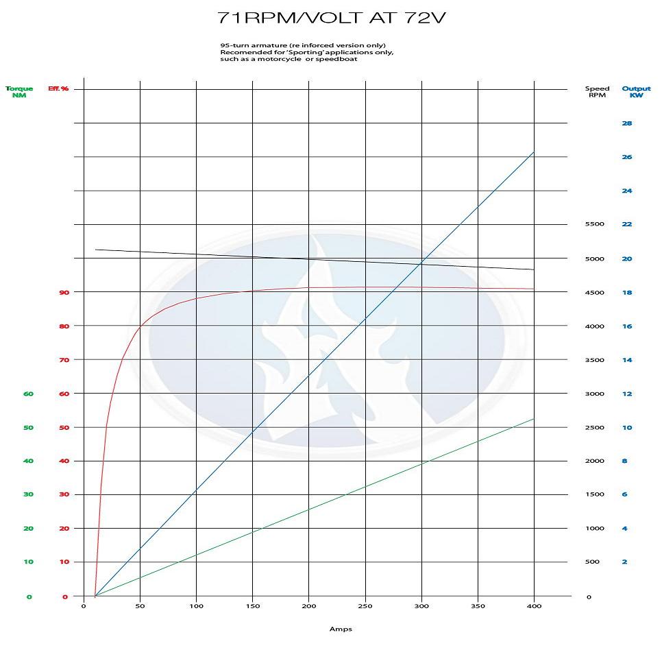

il 95 rinforzato fa anche di meglio
non siamo qui a fare le mesh ai cincillà
se guardate la corona della moto di steve postata poco prima quello è il rapporto che già fa i 130 km/h
tutte le altre moto che ho visto fatte in casa hanno corone più grandi per il semplice fatto che
sono meno potenti di qualla di steve hanno dovuto ridurre ulteriormente per una ripresa decente
alex_audi
2303 Messaggi
Inserito il - 17/11/2009 : 17:46:01  Mostra Profilo Invia a alex_audi un Messaggio Privato  Rispondi Quotando
no bentax non è quello è questo
http://agnimotors.com/95_Series_Performance_Graphs.pdf
piu di 26 kw a 400 ampere

aa forse tu hai tagliato il grafico prima ok ok
cmq sia se si vuole superare i 130 c'è bisogno di un cambio anche a 2 marce ma c'è bisogno
le hanno già fatte le prove

Bentax
1559 Messaggi
Inserito il - 18/11/2009 : 11:27:35  Mostra Profilo Invia a Bentax un Messaggio Privato  Rispondi Quotando
davide_ttk ha scritto:
Bentax ha scritto:
nel grafico che ho io il motore Agni alimentato a 84V
raggiunge la sua massima efficienza a circa 120A, superando
i 4500 giri/min. il motore è della serie 143 non so se è il + potente..
cmq tenete conto che con 22 kw (il grafico non va oltre con la curva di potenza, significa che il resto si puo' usare solo per brevi periodi) non si va molto oltre i 160. A queste velocità occorre lavorare sull'aerodinamica piu' che sulla potenza.
Inoltre il 3% va via nella trasmissione, il che significa 21.qualcosa kw alla ruota, se ho tempo piu' tardi analizzo quello che avete scritto
ciao
Davide
davide scusa ma questo non è il motore più potente..il più potente è il quello serie 95, mi ero sbagliato. mi hanno corretto subito gli altri. riposto il grafico che ho messo prima non tagliato:

Ma la Mavizen non dovrebbe avere il motore Agni?
Nella pagina dei componenti, dichiarano 200A continui, a 72 volt (20 celle lifepo4 fanno 73 a vuoto) pero' sono 14.4kw, di potenza assorbita dal motore che alla ruota diventano 12.57 kw (a spanne).
Nelle FAQ della TTX02 parlano di 90 v e 250A continui, che fanno 22.5kw di potenza assorbita dal motore, e di circa 19.64kw alla ruota.
La mia vecchia futura aveva 31 hp dichiarati, cioè 22.55 kw alla ruota (teorici) , e faveva i 180 da sola in rettilineo, senza scie.
Facciamoci spiegare che motore ci danno.
Per la scelta fra cambio e non cambio, per me è inutile per ora montare un cambio o due motori, facciamo una moto che funzioni e sia bella da guidare, alle prestazioni estreme penseremo dopo.
Davide

cmq ricordati che la futura ha 22 kw ma non sono paragonabili a 22 kw elettrici
perchè la potenza detta così non tiene conto della coppia ossia in che momento la potenza viene erogata
la futura probabilmente giù di giri aveva 5 kw a medi giri ne ha 10 e nel momento di potenza massima ha 22 kw
l'abilità di un pilota era anche quella di saper tenere il motore nel punto sempre nel punto di potenza
massima utilizzando il cambio a 6 rapporti , l'elettrico è sempre in coppia quindi non è proprio confrontabile
22 kw elettrici probabilmente rendono più di 50 kw a scoppio (molto a spanne )
alex_audi
2303 Messaggi
Inserito il - 19/11/2009 : 09:55:48  Mostra Profilo Invia a alex_audi un Messaggio Privato  Rispondi Quotando
il motore lynch (Agni e lemco) è il più idoneo a una moto perchè è molto potente in proporzione
al peso e ingombro e forma facilmente collocabile dietro ad un pignone.
Sembra creato apposta per le moto. Per questo lo scelgono tutti e siamo interessati anche noi.
Mavizen ha 2 motori agni. Steve mi ha detto che avere 2 motori distingue una moto da corsa da una
da strada. Certo che noi partiamo con uno solo e senza cambio stiamo solo aspettando di venire li
a vedere la moto.

Io suppongo che la ragione dei due motori sia termica, nel senso che uno lo usi per le riprese, e lo stacchi quando è troppo caldo.
Sarebbe uno spreco avere un cambio ed il motore troppo caldo per funzionare (400 Ampere sono tanti, ho calcolato che dovrebbe avere conduttori di 113 mmq, e se ha 95 spire come mi pare di aver letto non è possibile in un motore così piccolo, quindi hanno risparmiato sui conduttori).
Davide
Triciclo autocostruito, batteria comprata, motore comprato; i kilometri che faccio sono fatti miei :-)
Bentax
1559 Messaggi
Inserito il - 19/11/2009 : 12:40:21  Mostra Profilo Invia a Bentax un Messaggio Privato  Rispondi Quotando
per il motore dobbiamo chiedere ad Agni la curva potenza/tempo, almeno teorica, così
sappiamo quanta corrente può sopportare per tot secondi. chissà se ce l'hanno..
400 Ampere in continua ?? e a che temperatura esterna ? (vabbè in India è caldo anche lì)
mi piacerebbe sapere anche qual'è tipicamente la temperatura raggiunta dal motore
in un normale esercizio, oppure quando viene spinto al massimo durante la corsa.
forse non è un problema. Steve lo saprà molto bene. secondo me i due motori sono
per avere più coppia. è chiaro che poi quando tutta la coppia non serve si risparmiano
dividendosi lo sforzo. se non ricordo male erano fisicamente attaccati allo stesso pignone.

Per quanto ne so io due motori hanno un solo controller ma più potente credo 600 A i cavi partono dalla batteria
e si sdoppiano nei due motori che si dividono equamente l'energia dov'è il problema ??? si dividono lo sforzo e quindi
il calore è tutto diviso in 2. L'abbianemento di due motori ti permette di fare un sistema più grosso a monte(batt controller) che se metti
sul singolo motore lo fai saltare.... anzi magari 2 motori 600A vanno all 80% l'uno mentre uno solo a 400A va al 120% (a spanne)

Davide, i motori sono attacati meccanicamente, senza differenziali o cose, semplicemente albero ad albero. so che è una bestemmia per i motori a scoppio, ma questa è la magia dell'elettrico! Metti motori insieme finchè non hai la potenza che vuoi, et voilà!
Niente risparmio sui conduttori, l'agni è dato per 230A continui a 72v, i 400A sono di picco e per periodi inferiori ai 30 secondi.
