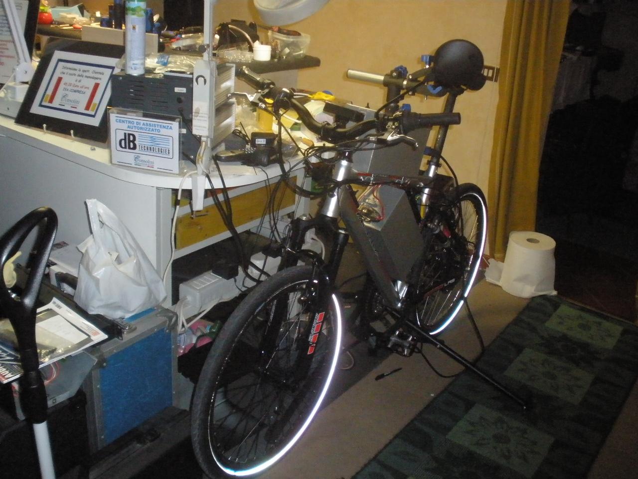

Ciao a tutti
Dopo il problema che ho avuto con il cerchio del 205,
ho deciso per una soluzione radicale.
Una biammortizzata con batterie centrali e cerchio da 26.
Eccola qua. Il 205 è stato ri raggiato su un cerchio da cross
dal biciclaio Cannellini che mi ha fatto l'intervento nel prezzo.
I raggi son robustissimi da almeno 2.5mm, forse 3, non ho misurato.
La campanatura è a posto.
Avevo pensato di sostituire i motore con la versione nuova,
ma buttare via 180 euro di motore dopo nemmeno 1000km mi dava troppa noia.
Con papà abbiamo fatto dei simulacri delle batterie e della centralina che ho intenzione di mettere come in foto.
Verranno realizzati i contenitori in alluminio uniti da due piastre,
una per lato.
Vi terrò informato sugli sviluppi!
Si accettano proposte migliorative!!

Bella! L'ammortizzatore lì dietro ti lascia libero il triangolo, un sogno!
Peccato per il secondo pacco là sopra, non c'è modo di integrarlo con l'altro, magari cambiandogli forma? La centralina puoi sempre montarla al di fuori del triangolo!
(Pb 24V 9Ah 2500Km)

Inserito il - 01/09/2010 : 11:37:27  Mostra Profilo  Visita l'Homepage di Daniele Consolini Invia a Daniele Consolini un Messaggio Privato  Rispondi Quotando
Ciao Leo! Purtroppo il pacco è così ed è un Ping a celle prismatiche da 48V 30A
diviso in 2 blocchi da 24V.
Non voglio sbudellarlo perchè è in garanzia e poi il produttore ne sconsiglia lo smembramento.
Sarebbe stato un sogno fare stare tutto nel triangolo, lo so. Ci ho sperato fino in ultimo,
ma nulla da fare!

Bella bici e molto particolare la sospensione post.
Quotando Leo abbassa il baricentro delle celle piu che puoi, a proposito che cosa userai?
Un'altra cosa se come sembra dal titolo hai intenzione di darci dentro ci vogliono assolutamente freni a disco 200/220 mm ant. e 180/200 mm post.
Poi forse ti servirà anche una corona anteriore da 44/46 con un pignone 11 post. per stare dietro al motore in velocità.

Grazie T4R per i consigli.
In realtà sarà una bici tranquilla, per questo ho messo "quasi superbike"! Massimo 40km/h!
I Vbrake originali sono davvero potenti, anche se non come i freni a disco da 220 che ho avuto
modo di provare, ma mi permettono di inchiodare la bici anche a velocità sostenuta.
Ad ogni modo le predisposizioni ci sono....e non si sa mai...
Credo cambierò i rapporti posteriori come consigliato.
Lo scopo di questo mezzo non è competere con i motori, ma avere una bici dalla buona velocità,
con un'autonomia smodata, robustezza notevole e comodità d'uso.

sono molto invidioso della tua biammortizzata con triangolo libero. Non sfruttarlo appieno e` un vero peccato :)
avevi gia` la bici, o l'hai comprata?

Bello il monoammortizzatore laterale, lascia un sacco di spazio libero nel telaio. Per i freni al limite puoi un domani montare i Magura V-Brake idraulici, che sono eccellenti e ben modulabili. Complimenti.

La bici e' bella ma la posizione della doppia batteria cosi' non mi piace, considerato che devi dividere in 2 la batteria metterei al centro del telaio la centralina con una parte della batteria e l'altra parte dietro con un portapacchi alla sella, entrambe le batterie le conterrei in identici contenitori d'alluminio.

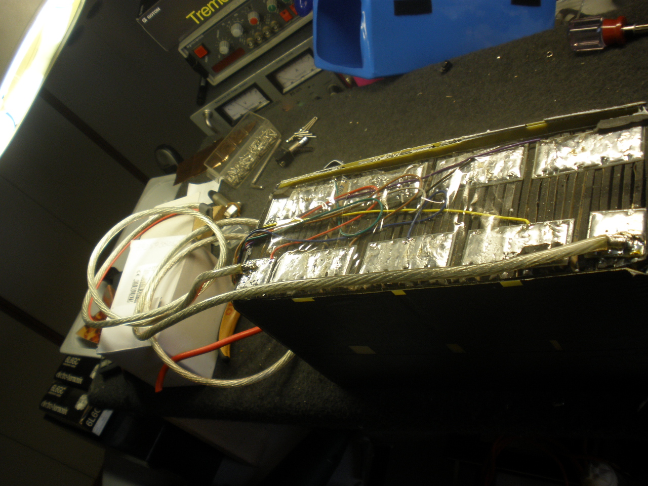

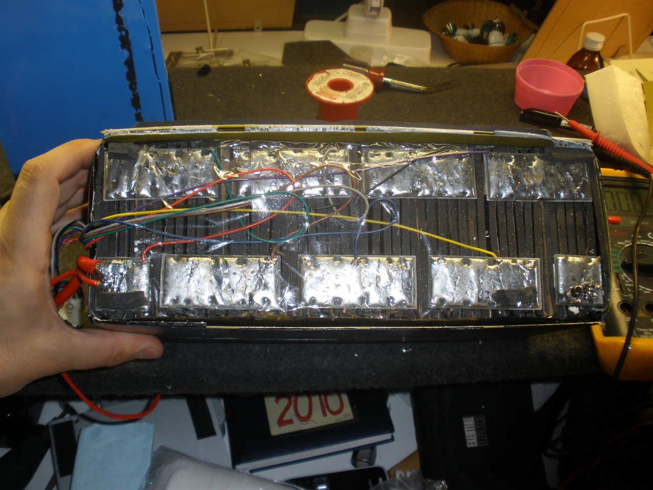

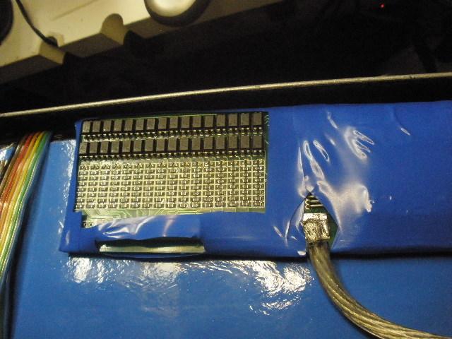

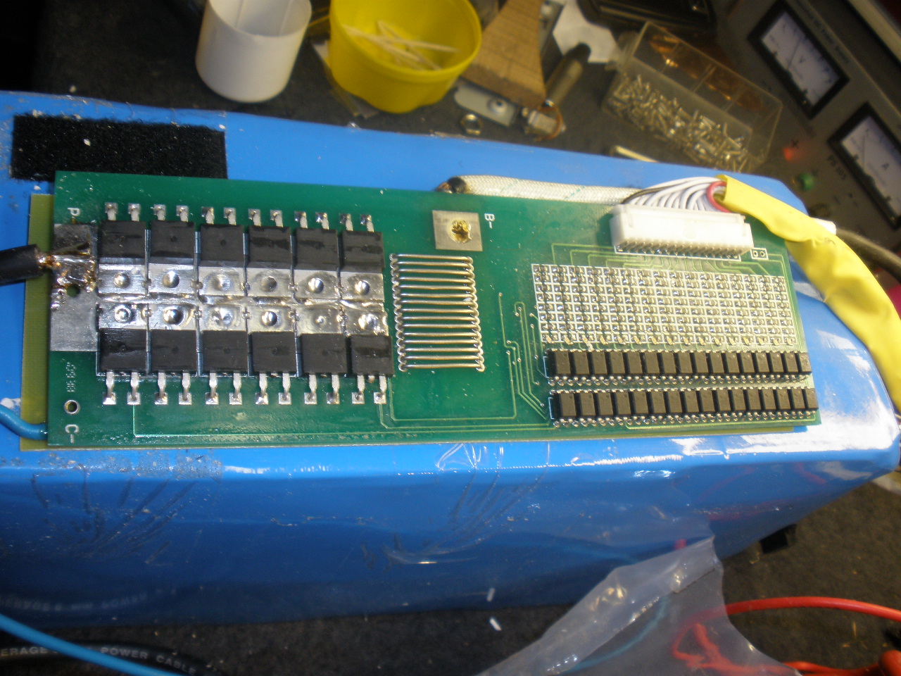

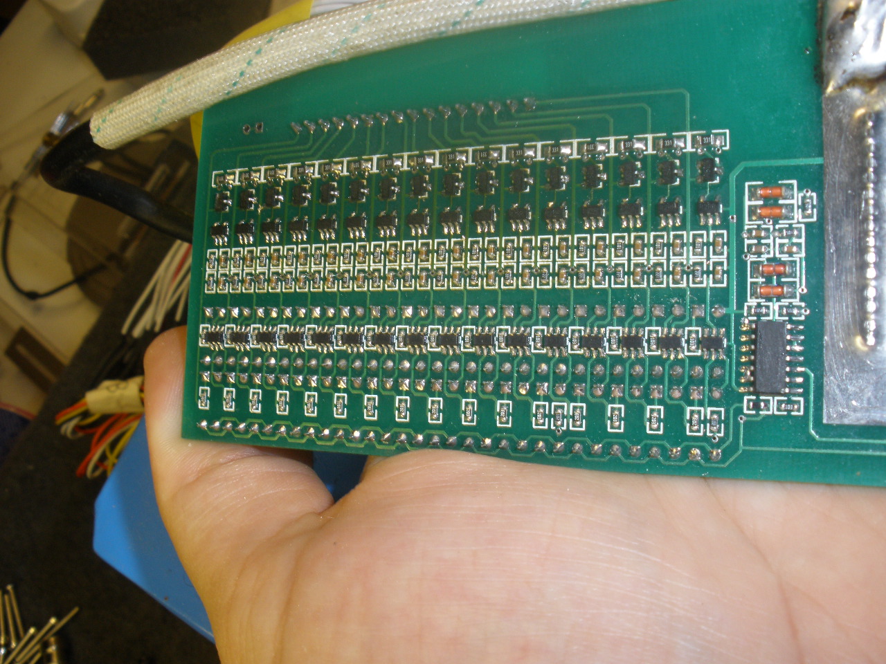

Inserito il - 05/09/2010 : 12:23:38  Mostra Profilo  Visita l'Homepage di Daniele Consolini Invia a Daniele Consolini un Messaggio Privato  Rispondi Quotando
Eccomi di nuovo.
Visto che sono un animale curioso come molti di voi,
non ho resistito a lasciare integro il pacco PING.
Ci sono anche altri motivi per cui l'ho aperto:

Vi allego qualche foto del pacco e del BMS:
I cavi di potenza andranno tutti sostituiti in quanto quelli originali sono troppo rigidi.
511,44 KB
475,77 KB
420,86 KB
434,89 KB
I cinesotti hanno cancellato le scritte dai componenti del BMS
e non glie lo perdonerò mai.

Ecco la batteria con i cavi nuovi!
605,42 KB
Inserito il - 05/09/2010 : 15:46:46  Mostra Profilo  Visita l'Homepage di Daniele Consolini Invia a Daniele Consolini un Messaggio Privato  Rispondi Quotando
I cavi originali erano durissimi ed avevo paura che con le vibrazioni quanche piastrina potesse
saltare. Inoltre facendo uscire entrambi i poli dalla stessa parte , ho guadagnato un cm
di spazio nel futuro case, ancora in fase progettuale.
Al loro posto ora ci sono cavi target in rame OFC MORBIDI
modello ZPC080.

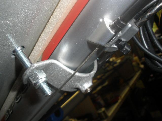

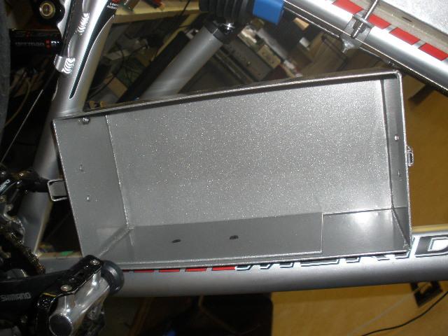

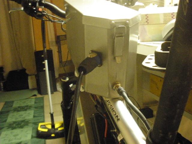

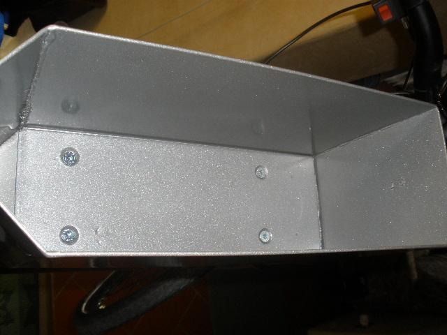

Ecco i contenitori in alluminio con flangia sul fondo in acciaio.
Quello superiore fa uso di due flange di fissaggio e di un
grano che impedisce la rotazione.
Quello inferiore sfrutta 3 fori dei porta borracce.
49,26 KB
57,94 KB
62,63 KB

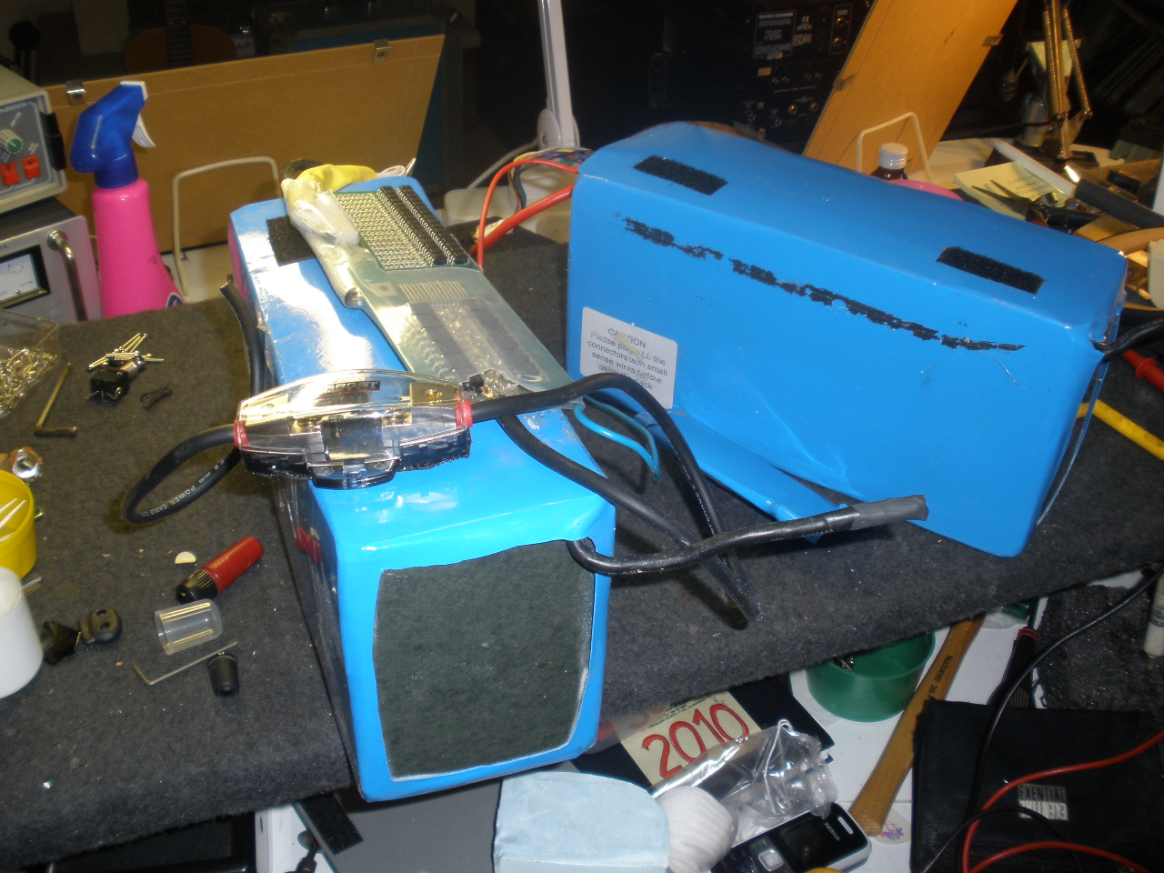

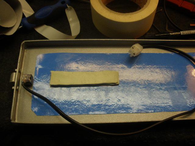

Entrambe le batterie sono state ricablate e rivestite con
poliuretano adesivo da 3mm in modo che calzassero a pennello.
Per evitare che la batteria superiore potesse spostarsi, il fondo
della batteria è unito al fondo del contenitore con due strisce di potente velcro.

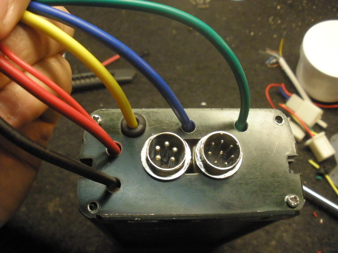

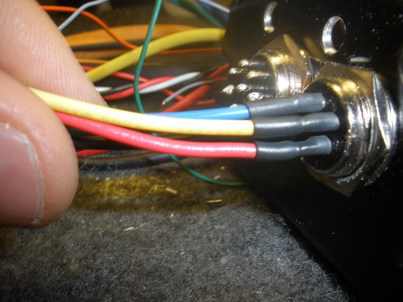

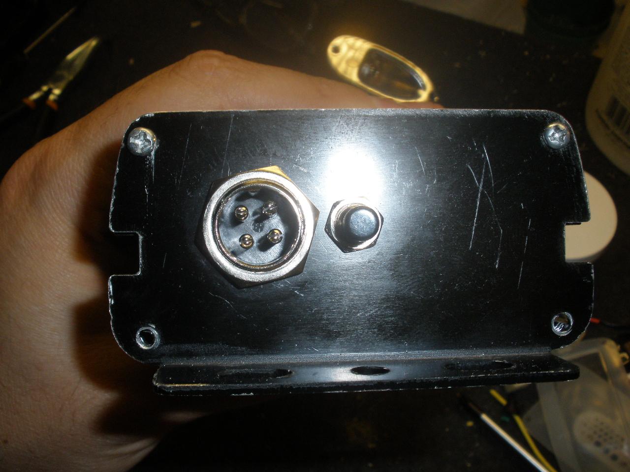

La centralina è stata modificata con condensatori da 100V e dissipatore sul 317.

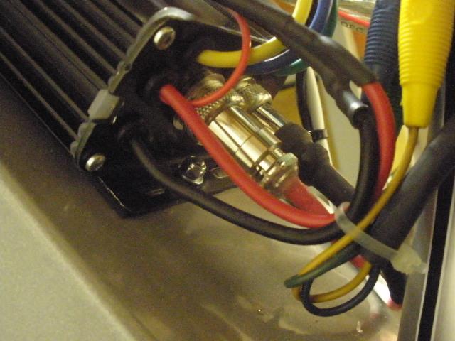

Sono stati aggiuntii il connettore di programmazione, tasto di programmazione, connettore hall e connettore
ad 8 poli per gas, freni, regen, cruise control e limiter velocità.
149,57 KB
134,73 KB
154,6 KB

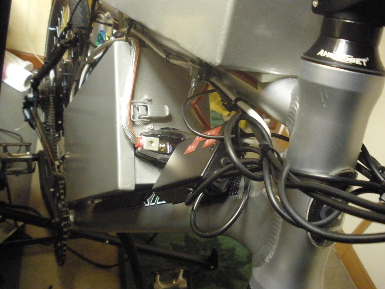

Lo smistamento dei cavi avviene in uno scatolotto esterno vicino al
manubrio dove è anche alloggiato il gas legalizer, allegherò foto dell'interno che ora non ho ancora fatto.
Ecco la foto dello scatolotto e del portafusibile messo sul ramo positivo.
147,52 KB

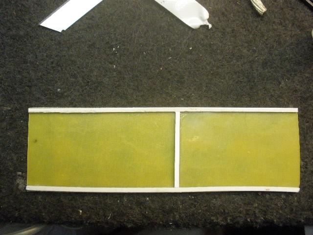

Ecco come è stato modificato il BMS:
Tra il fondo della scheda e la plastica protettiva è stata aggiunta
una struttura in grado di permettere al calore emesso verso il basso
di uscire senza propagarsi nella batteria.
59,23 KB
51,16 KB
In seguito, dopo aver ricoperto con nuova termorestringente la scheda,
ho proseguito con il finestramento della parte di bilanciamento.
65,24 KB
Ancora una chicca: il coperchio della scatola è stato termicamente unito alle resistenze del BMS tramite uno strato di GOMMA TERMOCONDUTTIVA.
Le resistenze ora non si scaldano più e la scheda è quindi termicamente più affidabile.
Ovviamente la plastica sotto la gomma termoconduttiva è stata prima rimossa.
59,51 KB

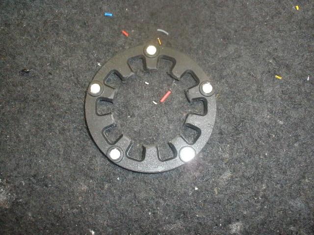

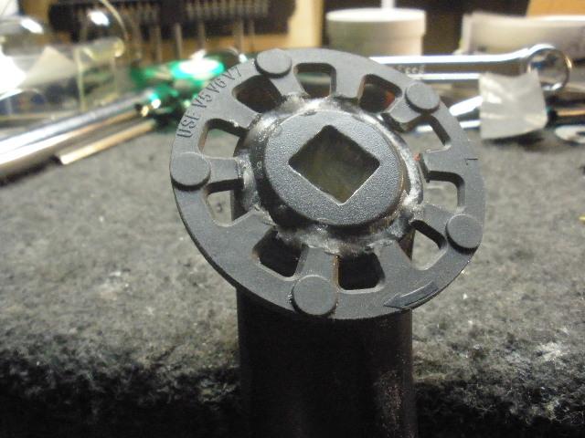

Il PAS è stato da modificare sia nella parte sensore spessorandolo,
che nella parte dei magneti che è stata modificata per stare
nel poco spazio a disposizione.
79,66 KB
62,85 KB
47,88 KB

Ecco qualche altra fotina, questa volta del lavoro finito.
A sinistra il connettore del caricatore, più piccolo, al centro
del contenitore i cavi di bilanciamento che dalla batteria sotto
entrano nel contenitore superiore con un connettore ad 8 poli
58,56 KB
Il CA, a battteria sotto carica segna una tensione leggermente superiore a quella teorica, appena posso controllerò il caricatore.
42,51 KB
Particolare della centralina installata
60,82 KB
Inserito il - 01/11/2010 : 21:45:41  Mostra Profilo  Visita l'Homepage di Daniele Consolini Invia a Daniele Consolini un Messaggio Privato  Rispondi Quotando
Ik, purtroppo non posso più spostare le batterie, ma una piccola prova in casa
(fuori piovono cani e gatti), mi ha dimostrato che le gambe non toccano da nessuna parte.
Ho provato varie soluzioni prima di scegliere questa un poco anti estetica, ma alla fine
questa è l'unica che mi permette di tenerle al sicuro, senza sbilanciare il mezzo o sbatterci contro.
I contenitori che vedi sono pieni come uova e domani, che potrò fotografare la
batteria sotto noterai che nemmeno un mm è rimasto vuoto!
Anche io tengo il navigatore solo in casi rari, per questo al momento non ho intenzione di
cambiare manubrio.

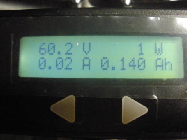

OT: Vedo che il tuo Ca assorbe solo 1 watt mentre il mio 5, quale dei 2 e' giusto? Possibile che la differenza di tensione delle batterie (la mia e' 72-84v) generi anche un consumo diverso.
Dahon Jetstream
Inserito il - 01/11/2010 : 22:01:36  Mostra Profilo  Visita l'Homepage di Daniele Consolini Invia a Daniele Consolini un Messaggio Privato  Rispondi Quotando
In effetti la tensione di alimentazione genera consumi diversi.
Il mio a 55V sul banco consumava 7mA misurati col tester, che salgono a 16mA@60V.
Se guardi gli Ah dopo averli azzerati, puoi notare con facilità una differenza di consumo
enorme all'aumentare della tensione. Questo è anche uno dei motivi per cui si brucia.
Inoltre lo sviluppo temporale del consumo non è costante e in alcuni momenti è maggiore
a intervalli regolari.
Ad ogni modo 5W credo siano uno sproposito perchè 5W@84V equivalgono a 60mA di corrente
che non so spiegarmi. Quale CA hai!? Non è che è tipo il mio, che al massimo tiene 60V
come dimostrato in altro post?
ik
1556 Messaggi
Inserito il - 01/11/2010 : 22:14:56  Mostra Profilo  Visita l'Homepage di ik Invia a ik un Messaggio Privato  Rispondi Quotando
Ancora non lo apro, lo faro' presto anche per controllare la sigla sullo stampato.
Se non ricordo male anche il primo consumava 4-5 watt prima che si bruciasse solo che era alimentato a 59 v e non 84 come questo, strano veramente, secondo me sono stati modificati nel tentativo di mantenere i 100volt e poi scoppiano dopo qualche giorno?!
Dahon Jetstream
Inserito il - 01/11/2010 : 22:30:30  Mostra Profilo  Visita l'Homepage di Daniele Consolini Invia a Daniele Consolini un Messaggio Privato  Rispondi Quotando
Guarda, il CA non può consumare 5W a 60V. Visto che gli bastano 7mA per funzionare,
tutto il resto se ne va in calore e retroilluminazione.
Se proprio non te la senti di modificarlo, perlomeno controlla che non ci siano surriscaldamenti
anomali e nel caso solo dopo intervieni.
Conta che il mio segna 1W-0W ad intermittenza!
