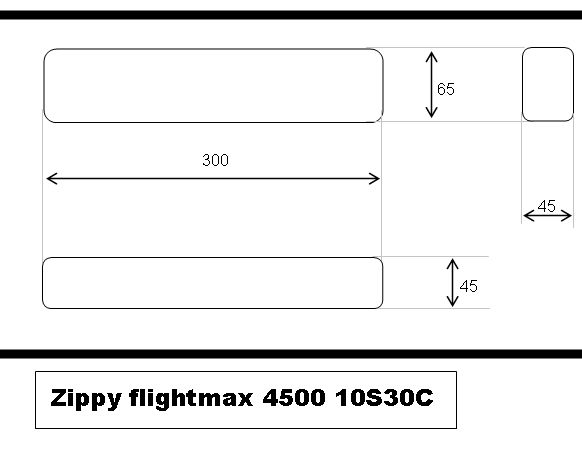

lo spazio a disposizione è questo,
che dovrebbe essere circa 300 x 130 x 94 mm equivalente a 4 batterie al piombo come da foto. lo spazio, quindi non mi manca, credo

secondo me nella tua contenitore ci potrebbero stare bene 4 come quelle che ho io, le Zippy Flightmax 4500 (10S). che dimensioni interne ha il tuo vano?
con 4 di quelle avresti 18Ah. a piena carica fanno 42V (37V nominali). se pensi di passare a voltaggi superiori tipo 48V invece forse sono meglio le 6S 22V nominali.
le puoi poi caricare in parallelo come suggerito da ettore (vedi: le nostre superbaic)
300 x 130 x 94 mm
4 dubito, forse tre 3x45=135, 5 mm forse riesco a rubarli...

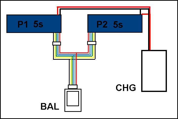

cominciamo a fare un ipotesi
6 di queste
http://www.hobbycity.com/hobbycity/store/uh_viewItem.asp?idProduct=6502
messe in parallelo a gruppi da tre e poi i due gruppi in serie?
sia per i cavi di uscita / potenza sia per i blocchetti di cavi per bilanciare?
i due blocchi 5s messi in parallelo = 5s3P e poi tramite questo bilanciatore ?
un totale ( non so se scrive così 2S(5s3p)

diventerebbe 10s3p .. ti serve un bilanciatore da 10s

tipo questo?
http://cgi.ebay.it/PCB-for-37V-10-Cells-Li-Ion-Lipo-Battery-Pack-27A-/260390761262?pt=LH_DefaultDomain_0&hash=item3ca07fb32e
qui ce ne sono un sacco,
http://stores.ebay.it/All-Battery-Center/Accessories-/_i.html?_fsub=7432629&_sid=75872916&_trksid=p4634.c0.m322
imayoda
2826 Messaggi
Inserito il - 10/11/2010 : 21:07:59  Mostra Profilo Invia a imayoda un Messaggio Privato  Rispondi Quotando
sì sembra ok, anche ase con quella forma e componentistica non ne ho mai visti :)
il disegno sopra è complicato: se hai il saldatore ti formi il pacco e poi ci colleghi il bilanciatore, sopra sembra più una soluzione esterna..

GianniTurbo ha scritto:
300 x 130 x 94 mm
25,78 KB
45mm x 2 = 90 mm
65mm x 2 = 130 mm
che c...lo !! ce ne stanno 4 giuste giuste nel tuo contenitore !
le metti in parallelo e ti prendi un bilanciatre x 10S (tipo l'icharger che ho io) tutto da hobby king e sei a posto!

Bentax
1559 Messaggi
Inserito il - 11/11/2010 : 13:01:38  Mostra Profilo Invia a Bentax un Messaggio Privato  Rispondi Quotando
Daniele Consolini ha scritto:
Ma i cavi riesci a farli girare?
se vanno bene queste quote dovrebbe riuscirci ..
che dici Gianni?
