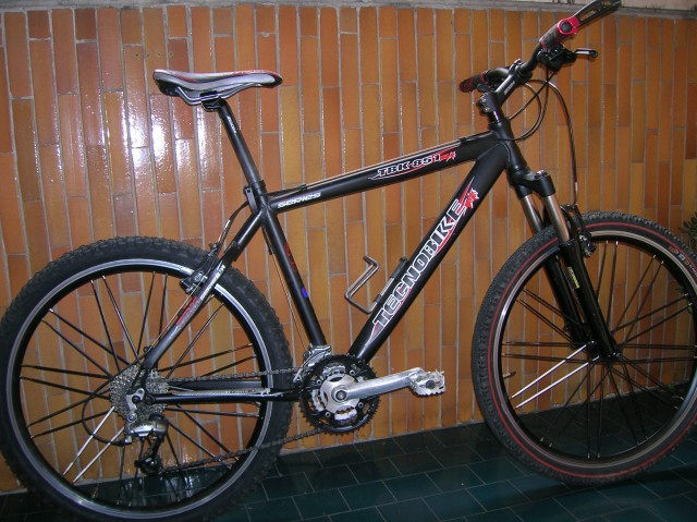

Volevo un consiglio,
Secondo voi fare un foro nel telaio di alu per far passare i cavi
è una cosa fattibile o si compromette la tenuta del telaio?
La bicicletta sarebbe una come questa.

Concettualmente ogni volta che fori un tubo diminuisci la sua resistenza allo sforzo, purtroppo non è come un filo quando gli fai un nodo, che sia uno due o 100 la sua tenuta è sempre uguale al nodo più debole, qui la cosa è diversa.
Io non ricorrerei al foro ma ad una guaina nera capace di contenere la serie di fili che devi far passare, poi con due fascette la legherei sotto il tubo centrale.
Si vedrà il giusto e non avrai compromesso nulla.

La resistenza del telaio viene certamente diminuita, rimane solo da stabilire di quanto, e soprattutto fino a che limite lo porterai durante l'uso.
La tua è una mountain bike molto economica (230Euro) però ha il telaio in alluminio serie 7000 anzichè 6000 come la maggior parte di queste bici di fascia bassa, perciò penso che se fai dei fori non troppo grandi e soprattutto ne rifinisci bene i bordi in modo da non creare inneschi a rottura non dovresti rischiare.
Naturalmente sto parlando di un uso stradale della bici!

ok, si infatti l'ho presa perchè era un 7000 e con una forcella onesta rst bloccabile.
Vedrò quanto dovrà essere grande il foro e poi deciderò, mi sarebbe propio piaciuto
nascondere tutti i cavi.
Se no l'alternativa era appunto sotto al trave telaio superiore

il mio biciaio me l'ha sconsigliato.
lo volevo fare anche io ma una volta visto il telaio nuovo e pensando a quello che l'ho pagato e al fatto di poterlo rovinare ho desistito.
rinuncero al watt mater sul manubrio piuttosto che mettere mano al trapano.
anche perchè ci sono molti fili da passare e quindi i fori non sono piccoli.

sono positivo e negativo in andata, e positivo e negativo di ritorno. e visto che allunghi il percorso della corrente devi prendere cavi di sezione adeguata...
morale...lascia stare i fori...ti servirebbero fori da piu di un cm di diamentro minimo...

si confermo, forse un foro da 2-3 mm ancora ancora... ma in una bici elettrica con watt meter sono almeno 5-6 cavi di diverse misure, quelli di potenza da 2,5 mmq...
vai di spirale nera, difficile da trovarsi o guaina nera e infascetta in maniera pulita.
potresti cercare le canaline adesive quelle che aveva ikea dove i fili si infilano a pressione lungo una fessurona che si richiudeva in automatico, ma le ho viste solo bianche..
senno qualcosa di simile...

Per i cavi intendevo questo http://www.webalice.it/c.designer/turnigy.htm
cioè solo 2 neri(andata e ritorno) e un rosso piccolo per alimentazione.
Io sull'altra bici ho usato la guaina termo per raggruppare i cavi, nera come la bici per cui neanche troppo invasiva perà impermeabile

In alternativa alle fascette, suggerisco l'incollaggio dei fili sotto al telaio.
E' una soluzione che adotta la Microbike, dopo anni sono ancora lì.
Ma non so che colla utilizzino.
