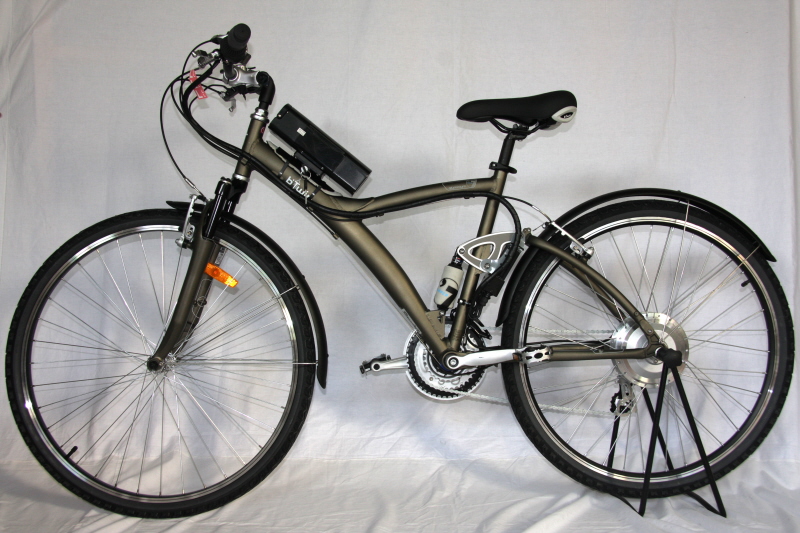

il nine è un ottimo kit, ma se vuoi, noi abbiamo già pronto il kit fatto apposta per la btwin7, provata proprio oggi, và veramente bene...
254,22 KB

Inserito il - 16/02/2011 : 12:06:59  Mostra Profilo  Visita l'Homepage di blindo7 Invia a blindo7 un Messaggio Privato  Rispondi Quotando
hai ragione sui pesi,(a parte che ho fatto male i conti e due cassette di acqua sono 18 kg)se metti la batteria al centro è perfetta,mentre mettendo 7-8 kg di motore potente dietro e sul portapacchi altrettanti rende la bici poco guidabile,
io ho l'hub anteriore e batterie posteriori sulla bici preparata ormai tre anni fa,ora vado con la microbike con motore centrale e batterie centrali,
l'hub anteriore è consigliabile esclusivamente su forcelle in ferro o acciaio,e in potenze fino a 250-350w,
posteriore è meglio è meglio,quello consigliato da geppetto è eccellente ma non aspettarti neanche lontanamente di fare 60-70 km con 12 Ah/h di batteria magari 30 o 40 Ah/h con costi esagerati e almeno venti kg di batterie!
quasi quasi ti vendo quella in foto,mancano solo le batterie,fa 42 km/h!

@frank: la foto della mia bici è vecchia. Aveva il motore anteriore, ma dopo che mi ha rotto la forcella in alluminio, l'ho montato sulla bici di mia moglie che ha le forcelle in acciaio. Io ho il posteriore che ti ho consigliato e mi trovo molto meglio che con l'anteriore.
La mia batteria pesa 6 kg circa e l'ho messa sul portapacchi, però in realtà ho due batterie da 24 V messe in serie ed infilate nelle borse laterali; una a destra ed una a sinistra. Rimanendo dentro i 6-7 kg di batteria e con le borse laterali che abbassano il baricentro rispetto ad un'unica batteria posizionata sopra il portapacchi, mi trovo bene anche con il motore posteriore. Naturalmente le sacche laterali vanno ben fissate in modo che non oscillino in curva o sul terreno disconnesso. Una batteria dentro il triangolo sarebbe meglio, ovviamente, ma nella Btwin7 non ci entra.
Talvolta uso anche il pacco unico sopra il portapacchi: non ci potrai certo fare le corse, perchè effettivamente ti causa delle oscillazioni, ma per le tranquille passeggiate con famiglia va ugualmente bene.

Ciao Frank, come capirai ognuno di noi ha le sue fisse.
Ti posso riportare la mia recente esperienza.... ero, come te, estremamente indeciso, pensavo a quello che per me è il top... motore centrale e batteria piccola ma performante... distribuzione dei pesi.... e mi chiedevo "sarà la scelta giusta?".. poi è arrivata l'indesisione più grande:
E SE POI NON LA USO? Butto un pacco di soldi...!
Quindi sono entrato nel forum, e alla voce "prezzi e mercatino" trovo un motore/centralina/batteria e caricabatteria ad un prezzo onesto...
che faccio? compero? e se non è quello che voglio?... ma una bici elettrica non l'ho mai provata prima... quindi come faccio a sapere quello che mi serve esattamente? mah! tanto vale provare... quindi COMPERO!
E devo dire che fino ad adesso sono contento, se mi serve della potenza o della velocità in più PEDALO PIU' FORTE (è pur sempre una bici!), se ho bisogno di superare i 35/40 Km/h.... prendo la moto
Trova la soluzione più economica (senza risparmiare esageratamente sulla batteria) e se un giorno ti accorgi che non ti basta ciò che hai, vendi e prendi qualcosa di più adeguato alle tue esigenze.
Contestualmente mandani pure un messaggio personale mandandomi a quel paese, scrivendo: Antonio! mi hai dato un consiglio della minchia! quello che ho preso non è quello che volevo, perchè quello che volevo l'ho scoperto solo adesso... che ho provato per due mesi la bipa.
Finisco il mio delirio dicendoti che ho un motore usato da 800watt e una batteria usata da 48 volts (marca e modello non te li dico... tanto gli altri non li ho provati e non posso fare differenze)
basta iniziare e... di giorno pedali tu, di sera o di notte pedalerà la scimmia!!!!
PS: per la bici della tua donna leggi questo http://www.jobike.it/forum/topic.asp?TOPIC_ID=8812

Ciao ragazzi, bentrovati, chiarito che è sicuramente meglio il motore posteriore e che su una btwin 7 il pacco batterie nel triangolo non c'entra per ovvi motivi o inizio col briccare la mia rockrider 5.2, me ne sono accorto stamani che non era una 5.3 o devo trovarle una bici alternativa, fra l'altro lei si lamenta del fatto che una mtb la fa stare troppo con la schiena protesa in avanti e mi chiedeva se esistessero delle "prolunghe" o manubri che alzano il baricentro del ciclista.. Non so se sono stato chiaro.. Altresì bici da "passeggio" ammortizzate io non ne ho mai viste ma dovrebbero esistere.. cmq pian pianino mi sto chiarendo le idee. Approposito che significa forza di scarica 2c? Ho dato un'occhiata a Ping battery e mi sembra un fornitore abbastanza valido, adesso devo trovare una bici adatta e per la mia donna e in base a cosa sceglierà, valuterò il pacco batterie, meglio il baricentro il più possibile basso perchè non vorrei doverla andare a riprendere con ferite ed escoriazioni di varia natura xkè s'è sbilanciata e caduta!!! come tutti sappiamo già rompono di natura, pensa se gl'è ne dai valido motivovi terrò aggiornati. Per blindo2007, mi mandi qualche foto e quotazione x la tua bici? ho un amico al quale potrebbe interessare. Ciao ragazzi, a presto

Inserito il - 16/02/2011 : 16:08:24  Mostra Profilo Invia a elettroneofita un Messaggio Privato  Rispondi Quotando
briccare = kittare?
la btwin7 è ammortizzata e a mio parere è da passeggio...
secondo me manubrio alto = male al culo e schiena.. (eviterei manubri troppo alti)
motore/centralina/caricabatteria e batteria a 570 neuri
questo: http://www.jobike.it/forum/topic.asp?TOPIC_ID=8078

però.... adesso che guardo bene... la btwin7 di Alcedo è proprio bella pulita!
scusate l'ignoranza le ruote son da 26 o da 28?
stefno
614 Messaggi
Inserito il - 16/02/2011 : 19:02:20  Mostra Profilo Invia a stefno un Messaggio Privato  Rispondi Quotando
Esiste in due misure con gomme da 26 o da 28. Però non esiste la 26 con telaio grande.
