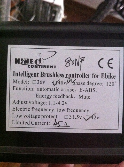

dopo varie incomprensioni con joffa provo la nuova centralina di nine continent targata 48-72v 45A.ARMAGEDDON
Batteria limn 48v 10ah SANYO autobilancianti 5c continui 10c picco e hub crystalyte 3540 hs divoratore di Ampere.
Faccio tutti i collegamenti provvisori del caso e attivo anche la regen (che era poi il motivo principale x il cambio centralina)
Parto e trovo il motore subito un pò più rumoroso, non molto ma fa dei piccoli miagolii in accellerazione che prima non faceva.
ho sbagliato le fasi? eppure tutto funziona a dovere e la ruota va anche nella direzione giusta.
In spunto la centralina eroga al max 38A(contro i 45...che doveva fare) e quindi rispetto alla bafanghina shuntatissima da 48A l'accellerazione risulta + spenta.
arrivo in cima ad una salita e mi proietto giù x attivare la regen e vedere come funziona.
accellero e attivo l'interruttore provvisorio sul manubrio.
La forza di frenata è mostruosa sembra che pinzi con tutte e due i freni.
Già a 25-30km/h gli ampere sono sopra i 10 (12-13A) che fanno molto male alla mia batteria che al max ne sopporta 10A in ricarica.
Dopo pochi secondi sono fermo in una discesa del 15-16% (così ad occhio... non l'ho misurata ma è molto ripida).
La forza frenante del motore è così importante che a meno che non ti lanci giù da un dirupo sei destinato a fermarti in poche decine di mt qualunque sia la discesa.
Probabilmente è il motore che è mooolto potente in quanto leggendo i vari post avevo capito che la forza rigenerante era molto debole...
Così com'è si può usare solo come ebrake in quanto se trovi quelle lunghe discese del 5-6% dove potresti ricaricarti bene la batteria non sono utilizzabili anche aiutando con i pedali la bici si ferma inesorabilmente...
Che dire, in un piccolo giro di alcuni km ho rigenerato x 0,445A (circa il 4,7% della capacità totale)che non è male considerando i pochi secondi totali usati in regen.
Ritornando a casa ho guardato il consumo in watt/h e arrivati a 460 la batteria si è esaurita come sempre, quindi non capisco se si è ricaricata davvero o il regen si vedeva solo su C.A.
Avete idee a riguardo?

ciao guido anch'io avevo pensato alla kelly ma sono tutte sensored e non funzionano con il clyte 3540 hs sensorless( cosi mi hanno detto via email)
lUnica soluzione con regen e' la centralina armageddon di joffa che supporta i 72 v che stanno x arrivare con la nuova batteria 20s10p.
il problema adesso e' aumentare gli ampere in uscita ( in quanto 38A sono un po pochini) e ridurre il freno motore per usare la regen anche in discese umane.vorrei capire dato che la centralina e' data x 48-72v a che tensione ricarica al massimo e come si puo regolare magari cambiando una resistenza

@guido purtoppo ho parlato con quelli della kelly e mi dicono che quella serie di centraline che dici tu non sono adatte alle ebike solo a compressori ventilatori ecc e non si possono gestire con l'accelleratore.quindi niente kelly per motori sensorless.
come si fa a gestisre i 3 livelli di regen sulle infineon?
x i 38A lo so che basta shuntare la centralina ma l'ho pagata 125 euri x 45A che non fa!! come la mettiamo joffa?
vi chiedo se sapete come limitare il voltaggio max di regen e gli ampere x non rovinare la batteria che non ha il bms
grazie a tutti

Inserito il - 20/05/2011 : 00:55:55  Mostra Profilo  Visita l'Homepage di Daniele Consolini Invia a Daniele Consolini un Messaggio Privato  Rispondi Quotando
Ma sono io l'unico che ha avuto la botta di culo che la regen è perfetta?! ne troppa ne troppa poca!? ...mi sento fortunato!
Per quanto riguarda le correnti, trovo strano che dia solo 38Ah, la mia 800 shuntata ne da 68 in spunto e fino a 40 continui!

@Tempesta:E' quello che sto facendo. Ma come te la risolvo visto che mi dici che sei scontento perchè il tuo test ti dà 38A?
Io di test non ne ho ancora fatti, ma chi ce l'ha non si è lamenato, anzi.
E' risaputo che di solito le centraline Nine danno qualcosa in più anzichè in meno. la Stargate, ad esempio, sui 27A scritti sul pezzo, ne dà circa 30/31.
SIcuro di avere stressato la centralina fino in fondo ? Gli ampere li dà tutti solo se glieli chiedi, perchè è un assorbimento. Non è come il voltaggio che c'è o non c'è fin da subito.
P.S. La scommessa personale è sul fatto che ci si possa riuscire o meno, ad avere TUTTI (!) i clienti contenti. e fà parte di un'altra scommessa, questa sì davvero personale.

Tempesti, secondo me ti è arrivata la centralina da 800W e non quella da supermegawattoni.
Infatti la corrente è simile alla mia (quando non era shuntata) e la lunghezza è analoga.
In 14 cm non ci stanno 18 mosfet.
Cosa c'è scritto sulla centralina?

Dal sito leggo che la sensorless non è 18 ma 12 Mosfet, quindi più corta.
Come hai determinato il max assorbimento con entrambe le centraline ed in che circostanze, effettuando che tipo di test e sopratutto con che strumento? E' possibile che con l'altra centralina tu abbia molti ampere in più di spunto(ma proprio tanti!)considerato che hai usato la tecnica che tu stesso definisci"..shuntatissima.."?
Il case è della 800W, ma il cinese me la dà per 45A e ce lo scrive sopra.
E' un dubbio che è venuto anche a me, e infatti ci avevo messo la foto della sensored che ha 18 Mosfet e che ho tirato fuori prima.

Adesso sul sito di joffa c'è una foto di centralina a 12 mos come armageddon sensoreless ma prima al momento dell'acquisto c'era una foto da 18 mos con centralina da 22cm (x entrambe sensored e sensoreless)
@daniele:è quello che credevo anch'io che mi avesse mandato la centralina sbagliata.
posto la foto dell'etichetta posteriore su armageddon
161,32 KB
e mi sembra che comunque scaldi abbastanza
