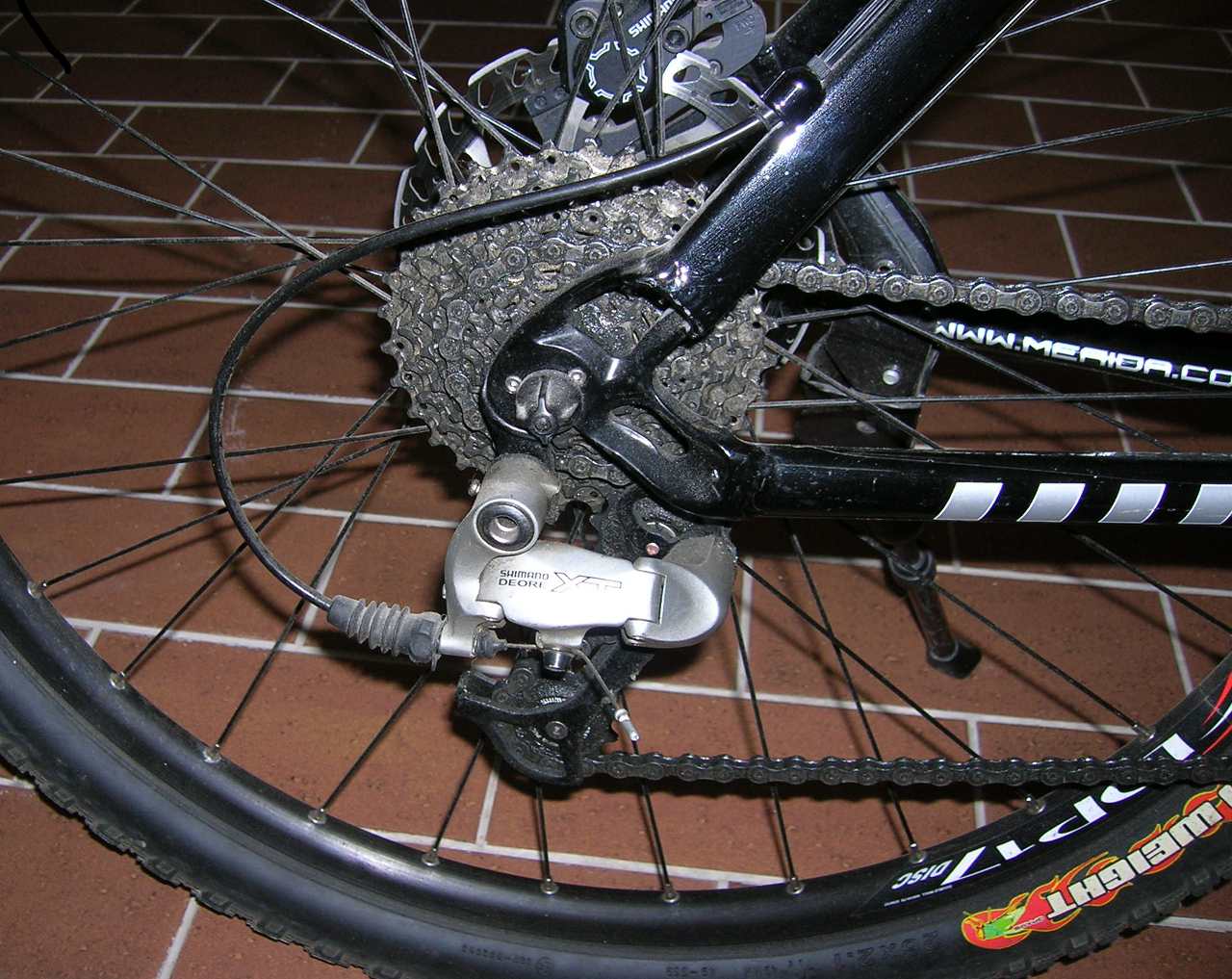

Salve chiedo il vostro consoglio sulla fattibilità di montaggio di un motore bafang 500 w (o nine continent 205) alta coppia da alimentare a 48v 20A.
Secondo voi potrei avere problemi legati alla forma particolare del carro?
dietro ho 9v , mi consigliate di stare su 6v o 7v per evitare problemi di eccessiva campanatura?
la bicicletta è un merida matts 500 disc

Il problema principale è che tu hai un cambio a cassetta, mentre con il motore dovrai acquistarne uno a ruota libera da 7 rapporti!
Oltretutto non è detto che il passo di cambiata del tuo comando del cambio si adatti a quello del 7 rapporti, potresti avere problemi nella selezione delle marce, e anche la catena da 9-11 rapporti che hai di serie è diversa da quella da 6-8 rapporti che dovrai usare dopo.
Quanto alla forma del carro niente di strano, cerca di curare bene l'inserimento dell'asse motore nei forcellini, magari limando leggermente la sede finchè non tocca sul fondo dell'asola.

Inserito il - 11/11/2011 : 15:54:18  Mostra Profilo Invia a persensibili un Messaggio Privato  Rispondi Quotando
lato disco

Se monti un HT penso che un paio di torque arms rendano più sicuro l'uso della bici, in particolare se intendi fare un pò di fuoristrada. Quanto a montare il motore sulla forcella non sono molto favorevole, a meno che non sia particolarmente robusta e fornita di torque adeguati.
Riguardo al freno a disco posso dire che giostrando un pò con spessori e rondelle di solito si riesce a farlo funzionare su qualunque carro posteriore.
