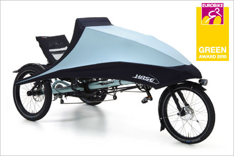

Premetto che la mia Bipa è ancora solo un progetto e che nel frattempo sto ancora raccattando pezzi, ma poichè senza allenamento con la mia bici nuova muscolare su percorsi di 12+12 km che faccio tutti i giorni viaggio in città a velocità medie fra i 15 e i 20 km/h, tra semafori rotonde traffico ecc..., sono arcisicuro che un piccolo e leggero cyclone da 250/360w sia quanto occorre per conquistare snellezza e flessibilità negli spostamenti, specialmente utile per quando inizierà a far caldo.
Del resto è opinione diffusa che tanti w (e i relativi necessari ah) non sono necessari per il commuting, a meno di essere costretti a salite troppo ripide.
Ad esempio Il motore proposto come optional dalla Hase sulla mia bici, è un Protanium al mozzo sulla ruota anteriore da soli 180W !!
E alla Hase usano lo stesso identico motore anche sulla klimax 2K, il trike Hase specificatamente progettato per il commuting urbano, che a mio parere è un mezzo veramente OK.
