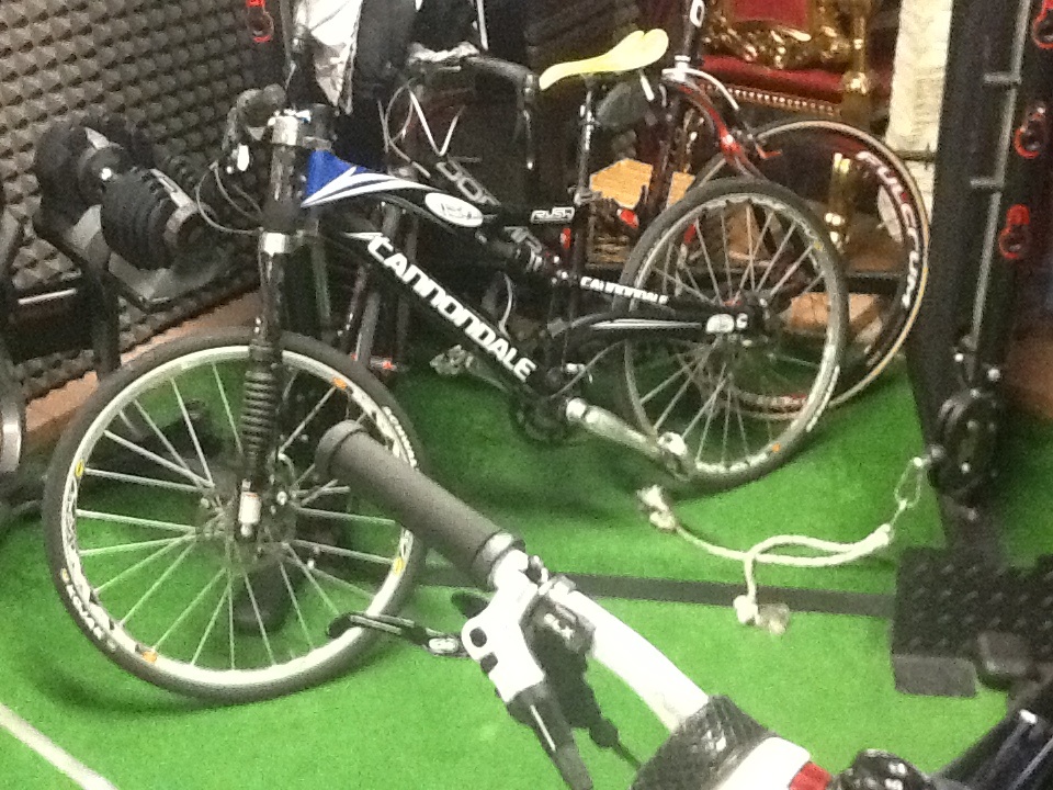

Salve a tutti mi chiamo giovanni e sono di venezia, come da titolo voglio eletrificare la mia rushcarbon che uso quasi tutti i giorni per andare a lavoro, il problema e ke e da 15 giorni che leggo e mi informo e nn ci sto capendo nulla, tutti i kit ke trovo sono con manettino o cumunque ad acelleretore, a parte l illegalita mi sembra scomodo pedalare e acellerare.
Vi spiego cosa vorrei cosi son sicuro che mi dite cosa fare senza sbagliare, io vorrei solo una assistemza alla pedalata, visto ke in inverno son piu vestito, vorrei solo fare un po meno fatica, faccio un percorso di 50 km tot, a una media di 32kmh, vorrei tenere le variabili distanza e velocita inalterate, ma avere un assistenza costande data dal mototre cosi se voglio acellerare o viceversa lo faccio di gambe e nn di acelleretore, si puo fare o mi devo arrendere?grazie in anticipo
