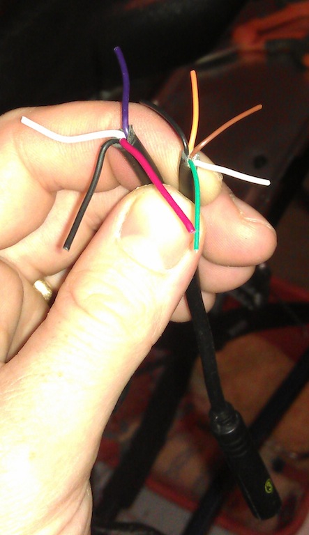

sto montando il pas,che ho comprato da bms battery...ha uno spinotto a tre poli e sul pas c'è scritto a cosa corrispondono i fili
57,84 KB
a questo punto,ho visto che dal magic pie escono dei fili che credo siano del pas ma hanno colori diversi...come posso fare??

Dicci i colori sia dal lato motore che dal lato pass
DavideBelt
68 Messaggi
Inserito il - 08/06/2012 : 10:45:52  Mostra Profilo Invia a DavideBelt un Messaggio Privato  Rispondi Quotando
Lato pas sono quelli scritti sull'anello della foto invece del motore ve li dico domani

solitamente c'è sempre il rosso che va col rosso e il nero che va col nero che sono il + e il meno e il filo rimanente è quello di segnalazione che puo essere marrone giallo o verde. Cmq vai ad esclusione quando hai capito il piu e il meno il rimanente è il segnale.
DavideBelt
68 Messaggi
Inserito il - 08/06/2012 : 16:23:34  Mostra Profilo Invia a DavideBelt un Messaggio Privato  Rispondi Quotando
Allora mi pare di ricordare che dal golden motor per il pas c'è un rosso,il nero e l'azzurro...quindi rosso e nero ci sono,gli altri li provo?
alex_audi
2303 Messaggi
Inserito il - 08/06/2012 : 16:39:09  Mostra Profilo Invia a alex_audi un Messaggio Privato  Rispondi Quotando
infatti come volevavasi dimostrare

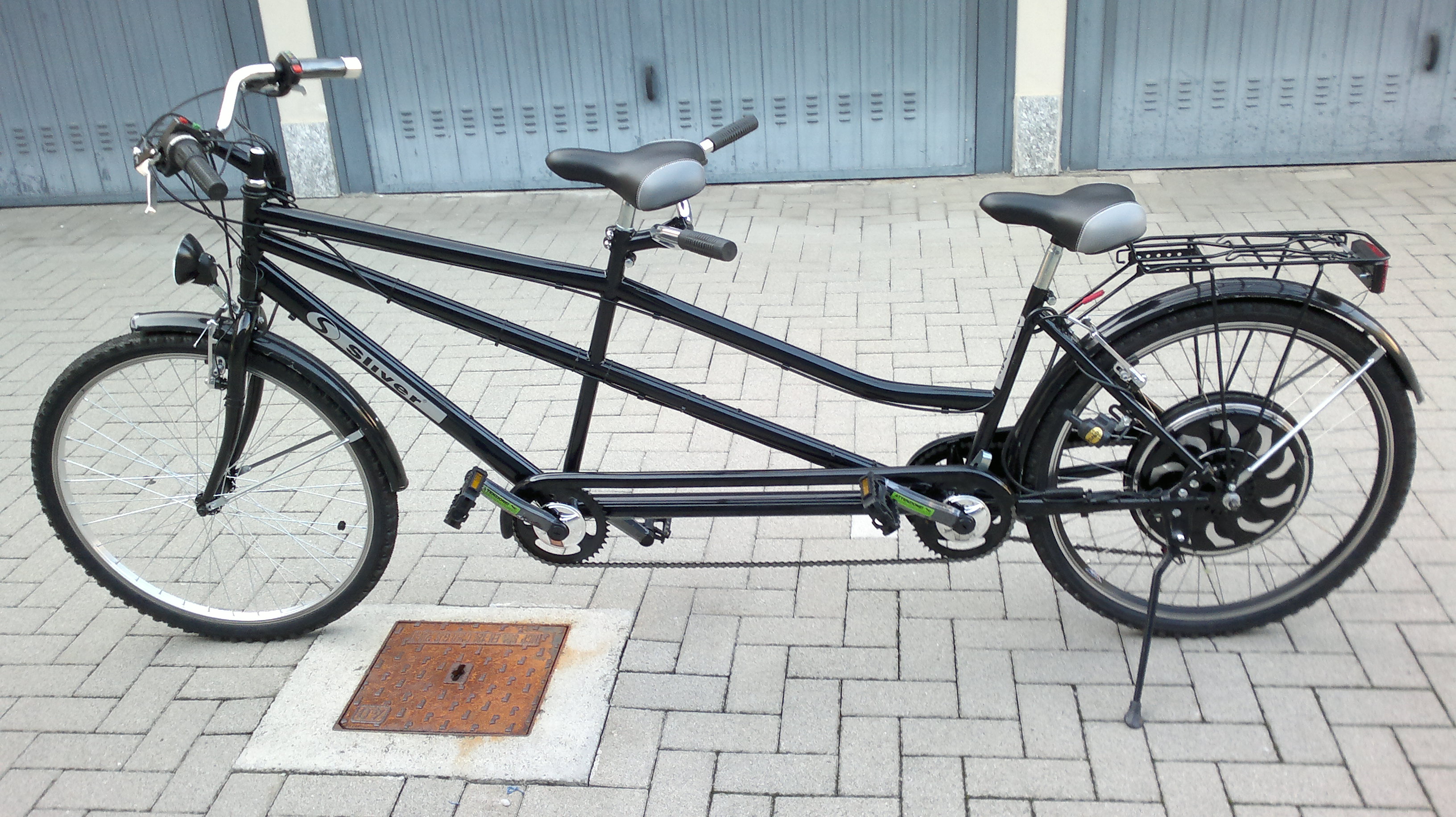

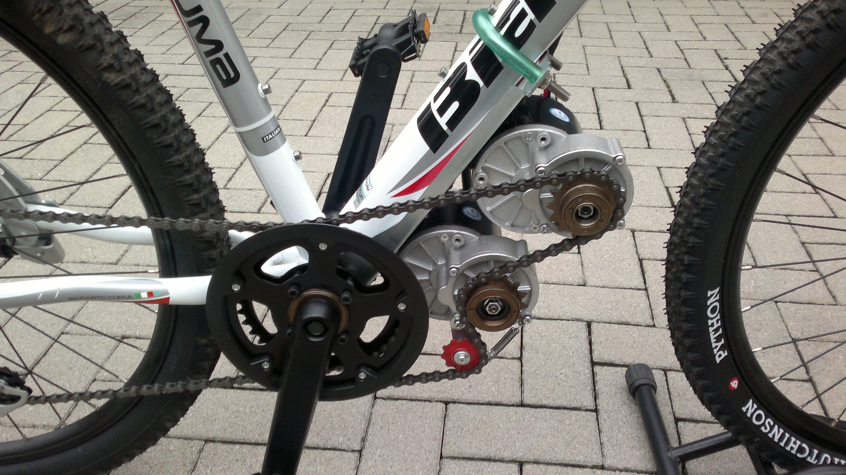

Salve, io ho trovato tutti gli accessori per bici elettrica in questo negozio http://www.laclinicadellabicicletta.com/
basta mandargli una email e chiedere quello che serve, io da loro ho preso il magic pie 3 e l'ho montato nel mio tandem, ma devo dire che anche usandolo con una batteria lipo4 da 48V e settato per avere la massima potenza non si avvicina neanche alle prestazioni dei motori centrali

Strano, alimentato a 48V il Magic Pie dovrebbe tirare fuori 1500W di potenza, che non sono certo pochi!
Con quale motore centrale lo confronti?

non mi arrendo..continuo a cercare...e cmq mi sta venendo il pallino x i motori centrali piuttosto che rear o front
sto vedendo che l'Ego-kit ne produce uno da 1200W-2400W...ma del prezzo nemmeno l'ombra...il prezzo dovrebbe aggirarsi sui 1500E ma sono informazioni prese da forum..e non ho una prova concreta..
Barba tu ne sai qualcosa? hai mai trovato il prezzo vero, reale dell'Ego-kit?
e cosa ne pensi apparte il prezzo?
36518 Messaggi
Inserito il - 08/01/2013 : 22:50:37  Mostra Profilo Invia a Barba 49 un Messaggio Privato  Rispondi Quotando
Se vuoi un consiglio lascia perdere quel kit, casomai dai un'occhiata a questi e in particolare all'ultimo della pagina: http://www.gngebike.com/mid-drive-kits che oltretutto è disponibile in Italia attraverso un utente di nome JackBike, guarda sulla sezione "Mercatino".
Non è un kit collaudato da noi, ma sembra promettere bene ed è bello a vedersi.
Riguardo alle batterie purtroppo la realtà è quella, sono il particolare più costoso, pesante e ingombrante di ogni bici elettrica, e se cerchi di risparmiare purtroppo durano veramente poco.

Inserito il - 10/01/2013 : 12:17:09  Mostra Profilo Invia a flavio1991 un Messaggio Privato  Rispondi Quotando
barba non so come ringraziarti...
io sono un tipo che quando ci si mette sta le ore a gironzolare su migliaia di siti x cercare qualche novità...ma questo motore gng-bike non ci avevo proprio fatto caso e ti ringrazio!!!
ho guardato le caratteristiche tecniche e non solo: esteticamente mi piace veramente molto a livello di potenza avrei preferito maggiori Watt di potenza, ma mi sono subito ricreduto leggendo che dovrebbe sfiorare i 50km/h...e cmq sia ho voglia tanta coppia che mi faccia divertire e poco ingombro..semplicemente perfetto.
sono andato sul mercatino e ho mandato un messaggio privato all'utente del forum che li vende...ora aspetto risposte...se saranno positive come mi aspetto che lo siano da un motore del genere è preso al 99,99%
l'idea di avere le masse centralizzate mi ha ricordato quanto posso divertirmi in impennate, stoppies e derapara come voglio io senza il peso eccessivo sulla ruota posteriore.
quindi grazie!!
