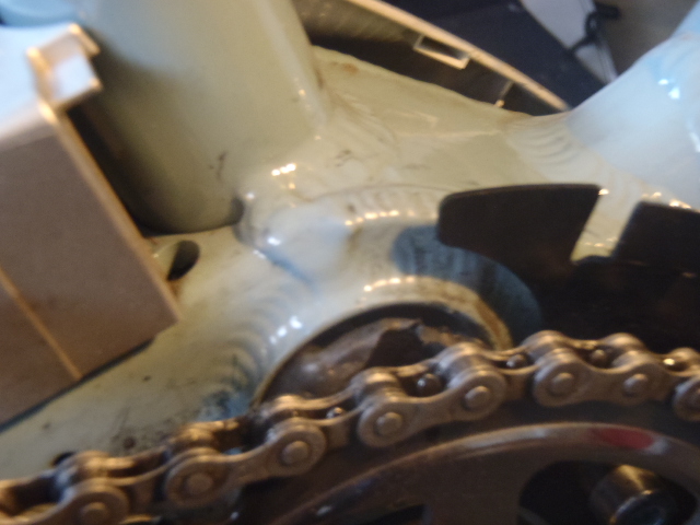

risolto un fastidioso rumore di ferraglia stringendo la pedivella dx. ( seguendo i consigli trovati sul forum ), non mi resta che affrontare la sostituzione del tappo di cui allego le foto .
questo componente in plastica trasparente , strisciando contro la catena , provoca un fastidioso fruscio e ciò che mi preoccupa è che oltre ad essere oramai rovinato e bucato in un paio di punti protegge ( si vedono in trasparenza ) dei connettori elettrici .

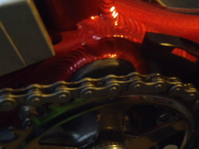

la bipa della moglie ( vedi foto ) ha un tappo diverso , in plastica dura e aderente al telaio x cui non entra in conflitto con la catena .
DOVE POSSO TROVARE UN TAPPO ADATTO ? alcuni suggerirebbero rivenditori kalkhoff , altri di contattare kalkhoff italia o derby in germania , preferirei trovarlo sul web , qualcuno può aiutarmi ?
La mia bipa
165,33 KB
quella della moglie
159,61 KB

intanto grazie , si stà sempre più consumando xchè in conflitto con la catena , ho provato più volte a spingerlo all'interno , niente da fare , ritorna immancabilmente in sede , forse è stato montato al contrario xchè direi che il mio sporge di 5 mm.!.
quello della moglie , invece , rimane aderente al telaio e non crea alcun conflitto .
le soluzioni alternative al ricambio originale mi lasciano perplesso , quel tappo è fissato ( in qualche modo ) e non voglio mettere qualcosa che magari crei altri problemi ed inoltre credo che sia una protezione dall'acqua x i contatti elettrici retrostanti
ingenuamente pensavo ci fossero ricambi acquistabili sul web anche x questo particolare , credo scriverò direttamente alla derby , di sentirmi dire che la bici non l'ho acquistata in italia non ne ho voglia .
vorrà dire che nella mail citerò il fatto di essere menbro dell'autorevole forum italiano JOBIKE , chissà come si metteranno subito in moto x risolvere il problema !

il fatto è che sulla raleigh di mia moglie il tappo ( in plastica dura ) è a filo del telaio , ben lontano dalla catena .
riuscite a rendere perfetta la mia bipa procurandomi il ricambio originale ?
allego le foto dei particolari della mia bici e di quella di mia moglie

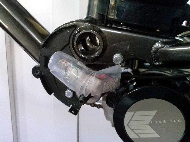

Ciao Gualtiero
il "tappo" è solo il fondo di una specie di sacchetto di plastica spessa quelche decimo di mm dove sono riposti i connettori che collegano il motore panasonic alla console di comando e al pulsantino, a volte c'è anche il circuito che riduce la tensione dai 26v ai 6v per il fanale
i connettori sono infilati in questo sacchetto che viene poi spinto dentro l'apposito foro nel telaio.
basta spingerlo che si sposta ; non deve grattare contro la catena, evidentemente si è spostato.

può essere , xò è perfettamante circolare e non rientra , o meglio , rientra e poi OPLA' se ne ritorna indietro .
d'altronde quello di mia moglie è in plastica dura !

Mi è successa la stessa cosa sulla Kalkhoff Sahel Panasonic 26V di mia moglie: c'era un rumore strano ad ogni pedalata.
Il "tappo" sporgeva e sfregava la catena. Si era anche un po' consumato fino a bucarsi.
Provando ad estrarlo non usciva: è parte, come fa notare Windmillking, di un "sacchetto" che contiene elettronica e cavi per proteggerli da schizzi d'acqua.
Sono passato a misure drastiche: lo ho spinto con forza all'interno anche se la plastica si è un po' "accartocciata", ho chiuso il buco con abbondante silicone trasparente, lo ho lisciato a livello del telaio e il risultato è stato ottimo, anche esteticamente.
Nella Kalkhoff Sahel gemella che uso io il tappo è contenuto nel buco e non sporge nemmeno un po': evidentemente la sporgenza dipende da come è stato inserito il "sacchetto" di plastica.
Dubito che siano state usate misure differenti di "sacchetto" su bue bici identiche acquistate insieme!

mi conforta sapere che non sono l'unico ad aver avuto questo problema , ho scritto alla kalkhoff italia e vi farò sapere quello che risponderanno.
le misure alternative non le amo granchè : VOGLIO IL TAPPO NERO COME QUELLO DI MIA MOGLIE !

Questa è la cuffia che racchiude i connettori vista dalla parte sinistra; la sua estremità è quello che sembra un "tappo" se visto dall'altra parte.
Va infilata nel buco
Se si spinge troppo esce dall'altra parte. Se esce troppo tocca la corona.
Mi volete dire perchè non si può spingere indietro un pò se è troppo avanti????

Se non metti bene dentro i fili, le spine e specie se hai anche il circuito riduttore di tensione per le luci, si fa fatica a farci stare tutto, esce dall'altra parte e sbatte contro il carterino in plastica
Con la Kalkhoff avevo fatto davvero fatica a farci entrare tutto, aveva il circuito per le luci grande il doppio di quello della Flyer X26 (quello kalkhoff aveva perfino un fusibile di quelli in vetro 5x30mm) ... il motore della flyer X29 ha già l'uscita a 6V per le luci e i connettori più piccoli per cui infilare il sacchetto non è un problema.
Qualche piccola operazione di "convincimento" e ci stà ...

Se c'è anche il circuito per le luci non vale.. allora davvero lo spazio stringe! Ma non credo sia il caso di Gualtiero.
Io sul 36V per montare lo speedup ci faccio stare comodamente ulteriori 3 connettori jst di dimensione tosta...
Gualtiero, se vuoi un consiglio misura il foro, trova un tappo adatto, fraccalo dentro magari usando un pelino di silicone e pedala tranquillo!!!

Aggiungo che secondo me non lo hanno dimenticato il tappo. Semplicemente non è previsto.
Nemmeno sulla mia Raleigh c'è.
Non c'è nemmeno sulla Kettler della foto.
