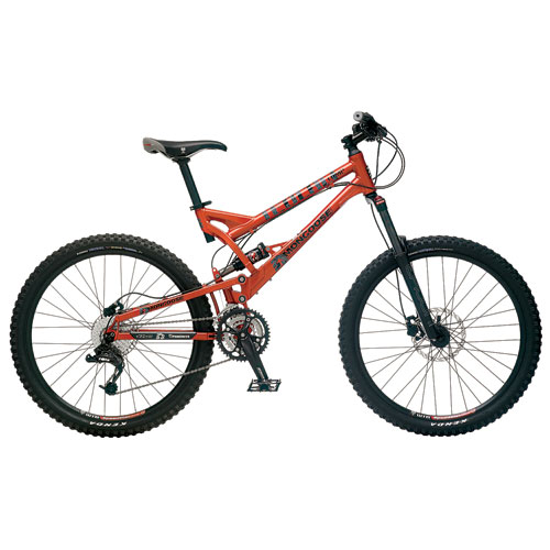

Ciao a tutti,
chiedo gentilmente a voi esperti, un consiglio su quale kit montare sulla mia bike, esattamente questa
45,18 KB
Prevalentemente la userei su strade sterrate con pendenze a volte anche oltre il 20%.
La userei prevalentemente su strade private, tranne qualche tratto di trasferimento, ma mai in città. Non credo di usarla con la pioggia, anche se potrebbe capitare durante l'escursione
Io peso 80kg, e occasionalmente vorrei trainare un carrellino con max 20 kg.
entrambe le soluzioni, se possibile
Credo che per il mio uso, avrò bisogno di potenza. Non mi interessa la velocità, e non penso di fare soste e ripartenze in salita, se non in casi di emergenza.
Possiedo già una bici full
Per i miei giri, potrebbero bastare 25/30 km (in pratica 80% di salita). Non avrei modo di ricaricare altrove
Non vorrei eccedere troppo con il peso finale del kit. Diciamo 7/8 kg. max
Per la meccanica e ciclistica nessun problema, sul discorso elettronica, esperienza nulla.
Importante che non sia troppo vistosa, per il resto penso più al lato pratico
da 700 a 1000.

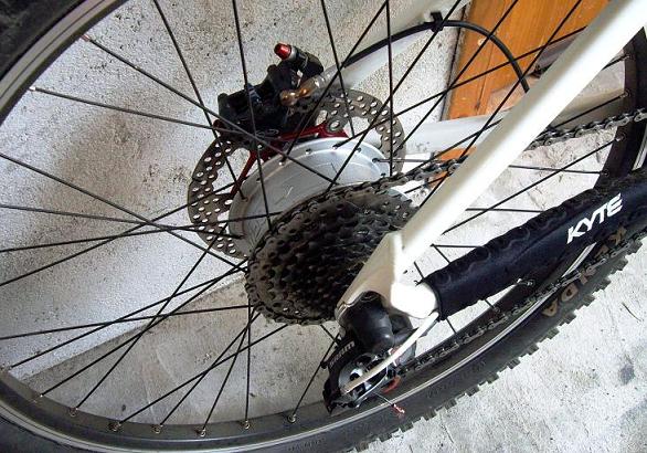

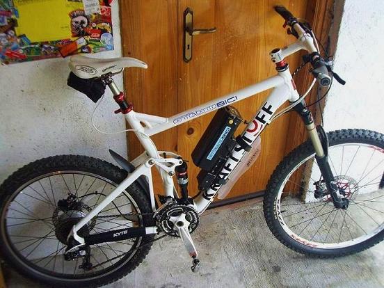

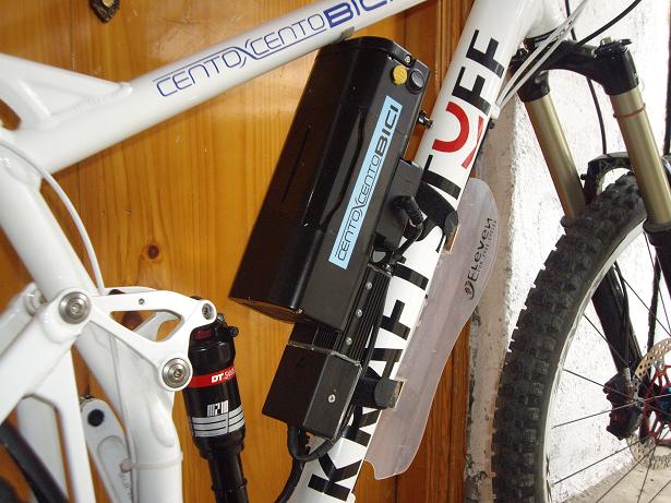

Ciao, ho preparato una e-mountain bike partendo da una base simile alla tua. la scelta è stata di utilizzare un kit Alcedo/Bafang, nel mozzo posteriore. (Modello: SWXH 250W a 36V e batteria Li-ion 36V 11,6Ah/418Wh)
E' leggero, ha buona autonomia,e soprattutto si monta facilmente.
Puoi montare un pacco pignoni 10 Velocità 11/34T,il mozzo ed i cuscinetti della ruota sono surdimensionati, sopportano benissimo le sollecitazioni dei sentieri fuoristrada, il blocco centralina batteria si fissa alle bussole del porta borraccia, nel tuo caso, sarebbe montato più in basso, favorendo il baricentro della bici, proteggendolo con un parafango amovibile da mountain non interferirà con la pedalata.
Io lo utilizzo principalmente al minimo o medio amperaggio, ti aiuta tanto nelle lunghe salite, non ho mai avuto surriscaldamenti, e ti permetterà quindi di iniziare le discese in condizioni fisiche ancora accettabili.
Non ho avuto alcun inconveniente, puoi contattare Alcedo, è molto disponibile a spiegarti un pò tutto, Ciao Fabio.

grazie dei consigli, mi fa piacere sapere che il bafang sia una buona scelta per la mtb e l'all mountain in particolare...
Ho sentito Alcedo e penso che prossima settimana farò l'acquisto. Io ho optato per la batteria nello zaino, perché vorrei mantenere la bici più agile, però potrei farmi mandare anche il supporto da porta borraccia, per avere un'altra alternativa. Ho scelto il BPM (16) alimentato a 48V. Spero di aver fatto la scelta giusta per le mie esigenze.
Complimenti per la bici, molto bella... Anch'io vorrei mettere un reggisella telescopico!

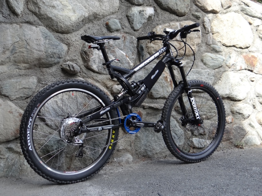

Ok... Kit BPM 48V alta coppia acquistato da Alcedoitalia. Ho speso il massimo del mio budget, ma sono in buone mani!
Vi terrò informati... Grazie dei preziosi consigli, e soprattutto di avermi consigliato un venditore disponibilissimo a soddisfare i miei quesiti e le mie necessità!
Domanda agli esperti: questo è il percorso sopra casa che farei spesso. Secondo voi, con un aiuto muscolare pari a 1/3, quanto potrei consumare, ed eventualmente quante volte potrei ripeterlo, considerando che il ritorno lo farei a motore spento in quanto tutto in discesa su mulattiera?
Allegato: pollein dighe.tiff
71,98 KB
Inserito il - 02/03/2013 : 17:42:07  Mostra Profilo Invia a Barba 49 un Messaggio Privato  Rispondi Quotando
La salita ha una pendenza media del 15% circa, quindi se la percorri a 15Km/h avrai bisogno di circa 680W alla ruota... Se tu dici che ne fornirai un terzo con la pedalata ecco che i Watt scendono a 450 circa, quindi considerando l'efficienza del motore intorno all'80% il consumo reale sarà di 570W.
Siccome la tua batteria è da 48V-11Ah (528Wh) potrai percorrere a quelle condizioni circa 1h10', quindi 16,5Km, quindi 4 volte tutto il percorso!!!

Eccola qua. Kit montato senza nessuna difficoltà. Ottima comunicazione con il buon Marco di Alcedoitalia.
Per adesso ho fatto giri tranquilli per familiarizzare un po' con la novità. Devo dire che sono molto soddisfatto,
Il motore ha un tiro poderoso e una velocità max di 35,4 kmh, con copertoni da 2,4" per niente scorrevoli, peso bici 19,880kg + pilota 85kg compreso batteria nello zaino!
Alla fine ho preso il 14, almeno così c'è scritto.
Devo dire che è molto più di quello che mi aspettavo. Sono super felice!!!
323,24 KB
323,24 KB
Ciao mekchri complimenti per la bici, ho alcune domande da farti, ma il carro posteriore di quanto l'hai allargato?la misura di quant'era nell'originale?hai tenuto sempre le 9/10 corone originali o ne hai levate alcune.
Quale motore hai montato il cst o altro?

Inserito il - 13/03/2013 : 21:25:22  Mostra Profilo Invia a Bengi un Messaggio Privato  Rispondi Quotando
Complimenti Mek, è davvero grintosissima!

Inserito il - 13/03/2013 : 21:40:47  Mostra Profilo Invia a garchofa un Messaggio Privato  Rispondi Quotando
Complimenti!!, bel lavoro!!! certo che con quel motore le salite spariscono!!

[/quote]
[/quote]
Grazie a tutti per i complimenti!
Il carro l'ho allargato di 3/4 mm. In origine era di 135mm esatti. Il motore è un BPM ht, (14) con pacco pignoni a vite 9v 11-34. Praticamente gli stessi rapporti a cassetta che avevo prima, dunque perfettamente compatibile con il cambio SRAM X9 e analogo comando! Ho solo dovuto limare un pelo le sedi dei forcellini, in quanto l'asse del bafang non arrivava perfettamente in battuta, ma è bastato limare via la vernice!
