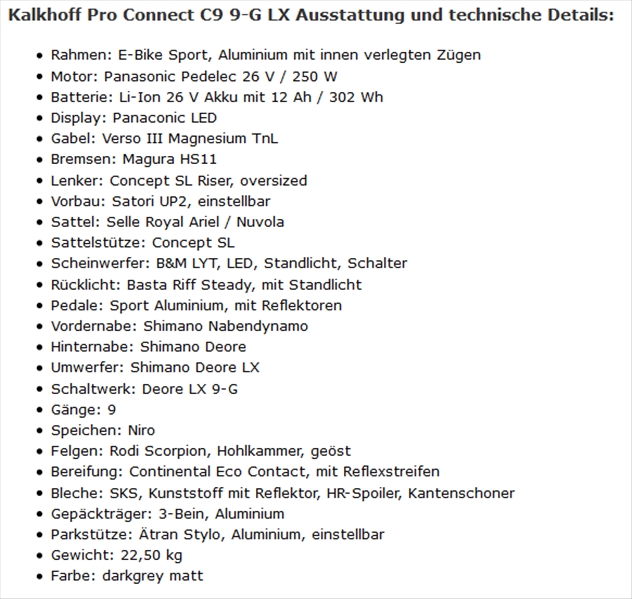

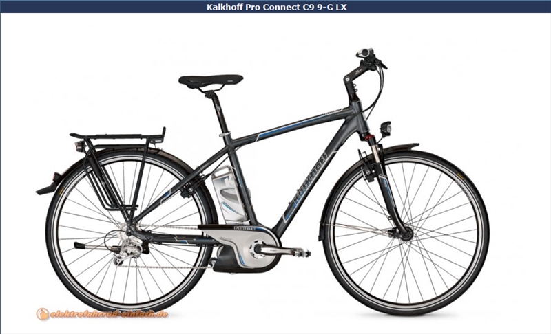

Inserito il - 14/10/2013 : 18:42:15  Mostra Profilo Invia a Bengi un Messaggio Privato  Rispondi Quotando
Il motore hub è quello al mozzo (di solito posteriore).
Questa è una onesta Panasonic 26V-250W che viene sui 1.800-1.900€
174,59 KB
228,26 KB
http://www.elektrofahrrad-einfach.de/products/Elektrofahrraeder/Kalkhoff-Pro-Connect-C9-9-G-LX.html
