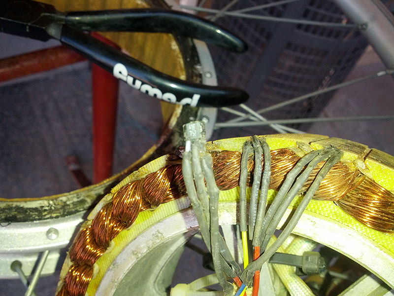

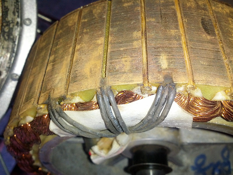

Vado a casa e l'indomani (stamattina) apro il motore do uno sguardo,
smonto il mozzo centrale e non noto nulla di anomalo tranne che un paio di alettine che probabilmente hanno sfregato da qualche parte (alettine di ferro penso quelle che si oppongono alla calamita).
Comunque noto che il mozzo centrale inserito nel magnete esterno ha un gioco di circa 1 mm quindi quando si inserisce viene attratto verso un mezzo cerchio mentre dall'opposto rimane distanziato.
Alla fine rimonto ma non ho risolto nulla, la ruota è sempre dura.

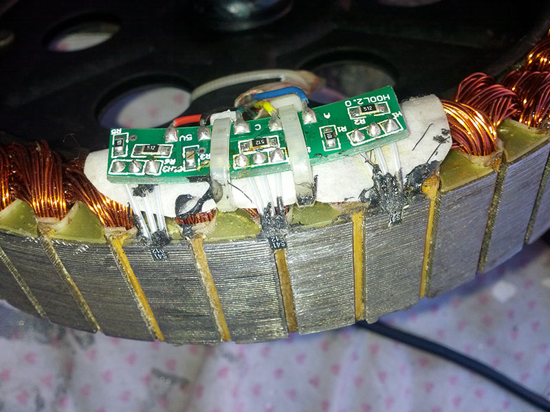

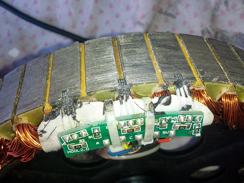

il motore gira, facendo rumore, solamente se dò una spinta manuale alla ruto altrimenti nisba.
Motore andato? sensore di hall guasto?
Io ho un vecchio motore front, i sensori sono uguali?
potrei provare a sostituirlo?
Sul vecchio front i sensori non hanno una schedina elettronica al suo interno mentre il nuovo rear si
Inserito il - 12/08/2013 : 16:50:56  Mostra Profilo Invia a Barba 49 un Messaggio Privato  Rispondi Quotando
Bene, il fatto che tu non abbia nessuna continuità elettrica tra le bobine del motore e la massa è già segno buono!!!
Quanto al resto probabilmente hai un sensore guasto, ma non penso che sia il caso di recuperarlo da un altro motore, i terminali saranno già stati adeguati al bisogno e comunque dissaldare e riposizionare sensori vecchi non è semplice.
Tr a l'altro costano pochissimo, anche se capisco che non è il miglior periodo dell'anno per trovarli, e comunque se acquisti una centralina sensorless non hai nessun bisogno di sostituire i sensori, quindi direi che la cosa più semplice è quella di trovare velocemente una centralina identica a quella che avevi all'inizio.
PS) La centralina sensorless vecchia non poteva leggere male i sensori Hall, non se li filava nemmeno!!!

Inserito il - 12/08/2013 : 17:02:12  Mostra Profilo Invia a Barba 49 un Messaggio Privato  Rispondi Quotando
Quando una centralina sensorless da dei problemi come la tua non puoi dare la colpa che a lei stessa o ai connettori che non fanno bene contatto, il resto non serve a niente, i sensori non sono nemmeno collegati, quindi...
L'unico dubbio riguardava eventuali cortocircuiti verso massa, ma tu con le tue misurazioni lo hai eliminato.
Il fatto che il tuo motore abbia una scheda non ha importanza, credo che serva solo per facilitare il montaggio e per poter inserire degli elementi di protezione dei sensori stessi.
