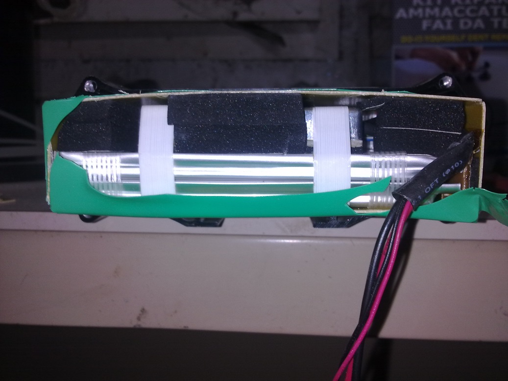

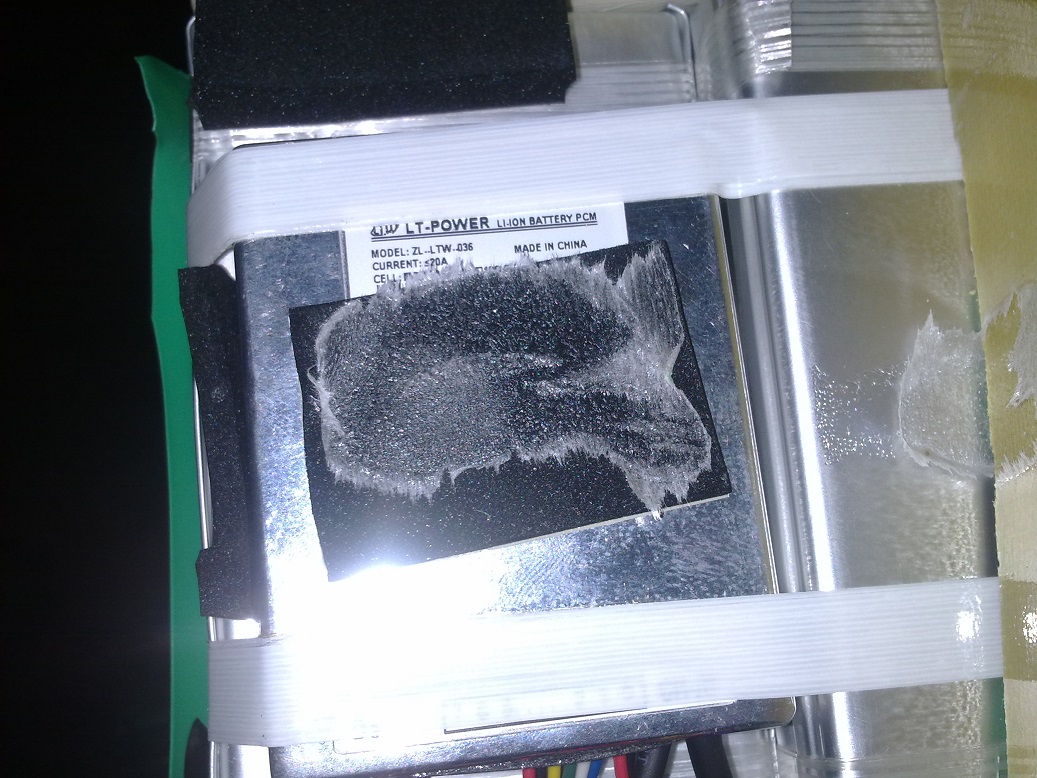

ho provato ad aprire il case e dentro c'e' come una scatola 35mmx130mm lunga non so quanto
aprendo questa scatola si vedono quello che penso sia il controller e tante mattonelle color alluminio di celle cilindriche neanche l'ombra
allego le foto
203,48 KB
174,49 KB
278,48 KB

Si, sono celle dette a cartolina o a sacchetto, e di solito cambiare tipo di cella non permette di poter sfruttare lo spazio a disposizione in maniera razionale.
Se hai tempo e voglia puoi fare delle simulazioni al computer o con un disegno per vedere quante celle del tipo 18650 possono entrare nel contenitore, considerando che su usi celle da 2900mAh e vuoi avere una batteria sempre da almeno 10Ah (11,6Ah) ti servono 28 celle, mentre se userai le 2200mAh te ne serviranno 35.....

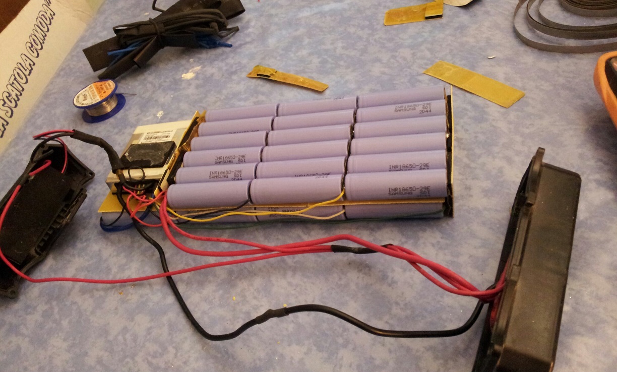

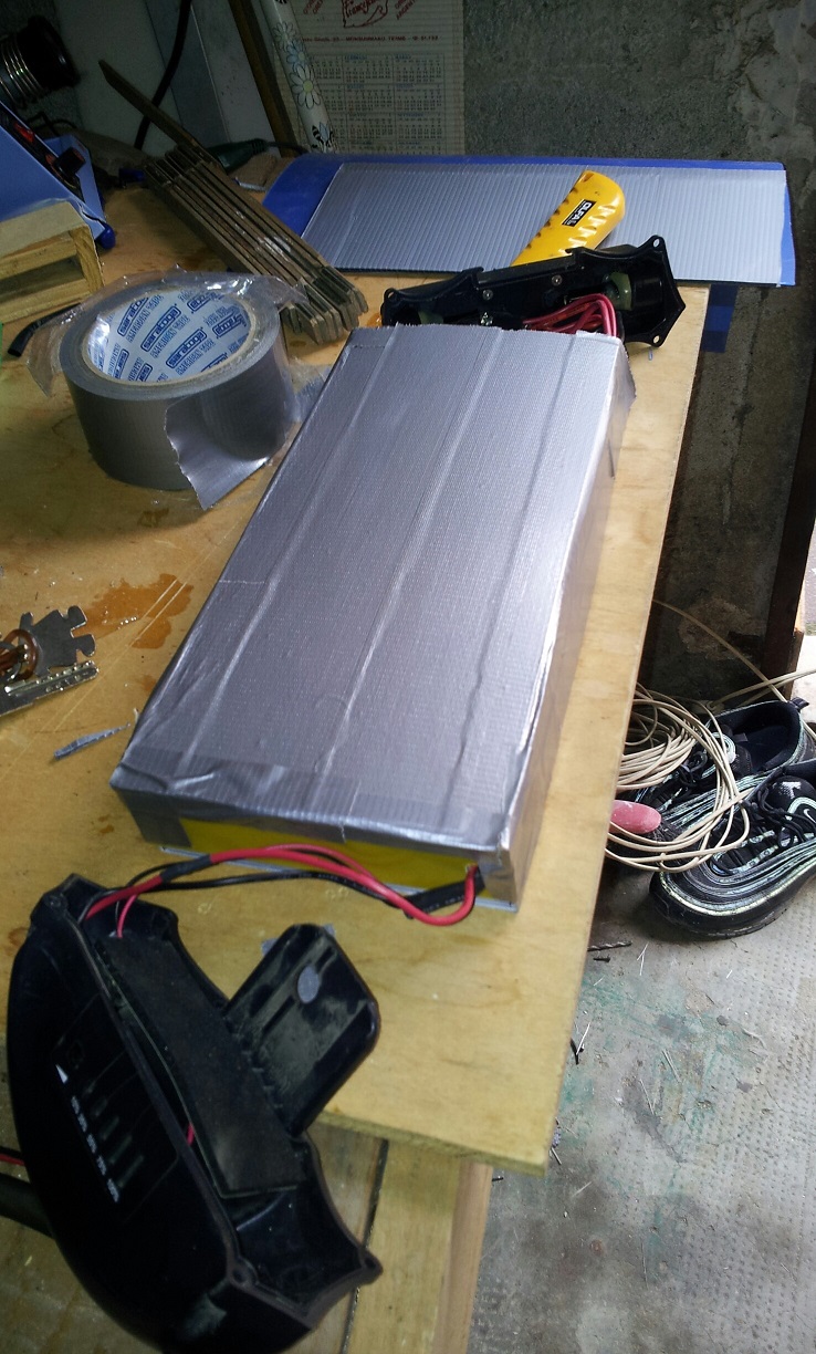

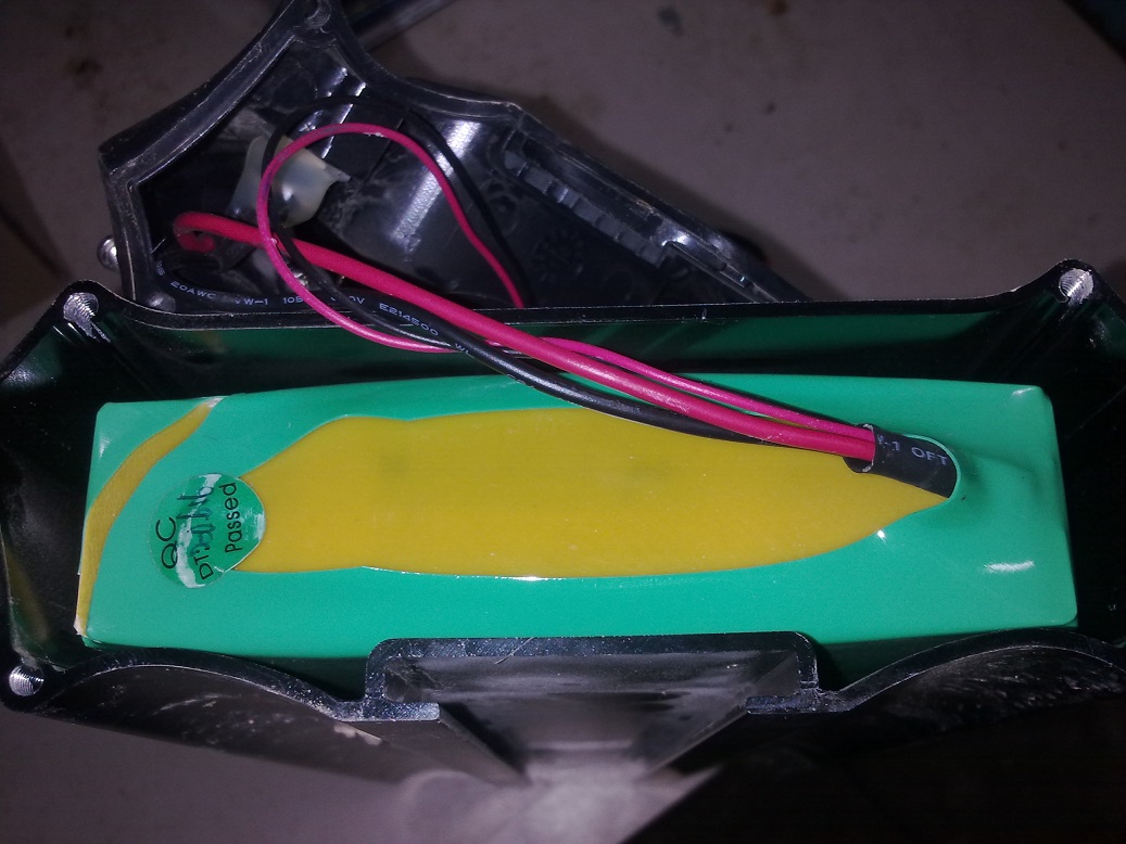

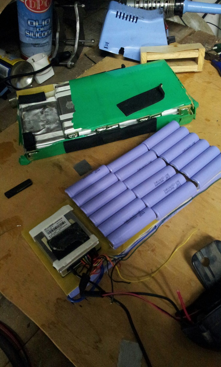

il buon vecchio creatina82 mi ha relizzato questa
che ve ne pare? adesso e' una 17,4Ah
non vedo l'ora di provarla.. peccato che qui a milano piove sempre
287,72 KB
314,66 KB
270,48 KB

realizzazione ordinata e razionale, e ammazza che hemm fortuna che c entrano x bene tutte quelle celle. quanti c di scarica hai?

Mi pare o la configurazione è 6S-6P? La tua se non erro era da 7S, quindi la tensione era superiore di 3,7V rispetto a questa.

mumble mumble..
qui ci vuole l'autore per le spiegazioni tecniche
io ho lo stesso alimentatore e quindi dovrebbe essere ancora 7S
36481 Messaggi
Inserito il - 04/01/2014 : 11:40:12  Mostra Profilo Invia a Barba 49 un Messaggio Privato  Rispondi Quotando
Ma, dalle foto vedo sei file di sei celle, che fanno 6S-6P, quindi...
PS) No, è vero, altre sei celle sono nascoste sotto il BMS!!! Perfetto...

guardando bene si vede che sotto il bms c'e' la settima fila
allora e' una 7s-6p con elementi Samsung 29e 18650

Inserito il - 04/01/2014 : 13:26:58  Mostra Profilo Invia a Creatina82 un Messaggio Privato  Rispondi Quotando
@Isd88 una 7p con queste celle potrebbe lavorare senza problemi, bms permettendo,a 35 ah (2c) (anche se i costruttori dichiarano fino a 3c).
Chiaramente, anche se tra le migliori, sono sempre celle li-ion ed è meglio stare più bassi possibile.
La batteria in questione lavorerà a meno di 1c, tutto a vantaggio della longevità.
Aspettiamo le recensioni sull'autonomia che sarà sicuramente incrementata...non di poco.
