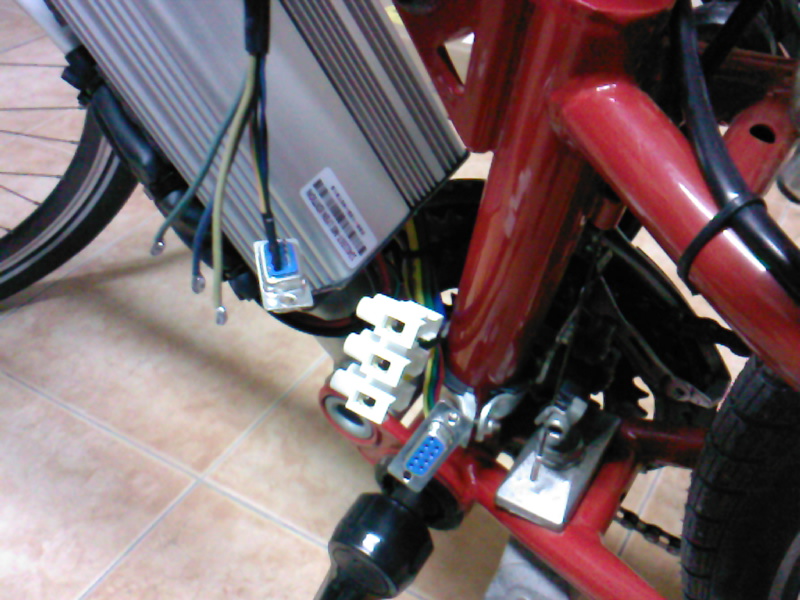

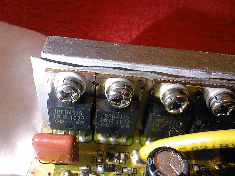

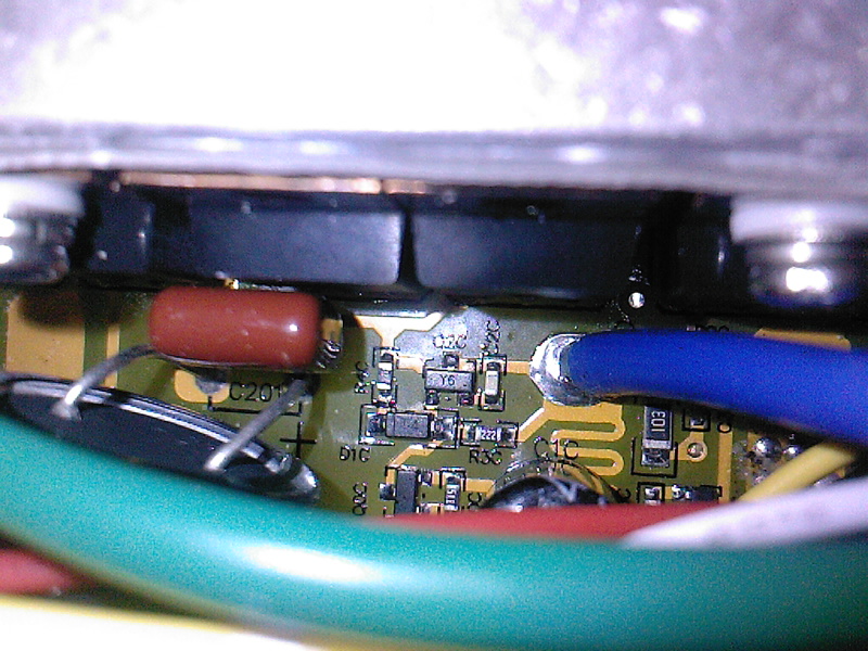

Ebbene si,neanche il tempo di mettere le foto sul forum e stamattina la mia bestiolina appena partito da casa alla quarta accelerata si è inchiodata! Avevo la batteria bella carica e super bilanciata e la bici andava da dio per quel kilometro e mezzo mi son divertito poi mi son fermato,sono ripartito dal semaforo e dopo 100metri...trrrrrrrr nel motore! Risultato,una fase del motore in corto e la centralina non dava più nessun segnale quindi ho dovuto pedalare la bici col motore frenato per più di un km! Arrivato in garage stacco le fasi dalla centralina:
165,26 KB e il motore torna a girare libero quindi ho dedotto che sia andato un mosfet in corto,ma quale? e come si testano i mosfet? La centralina è questa:
120,47 KB Monta 12 mosfet "IRFB4115"

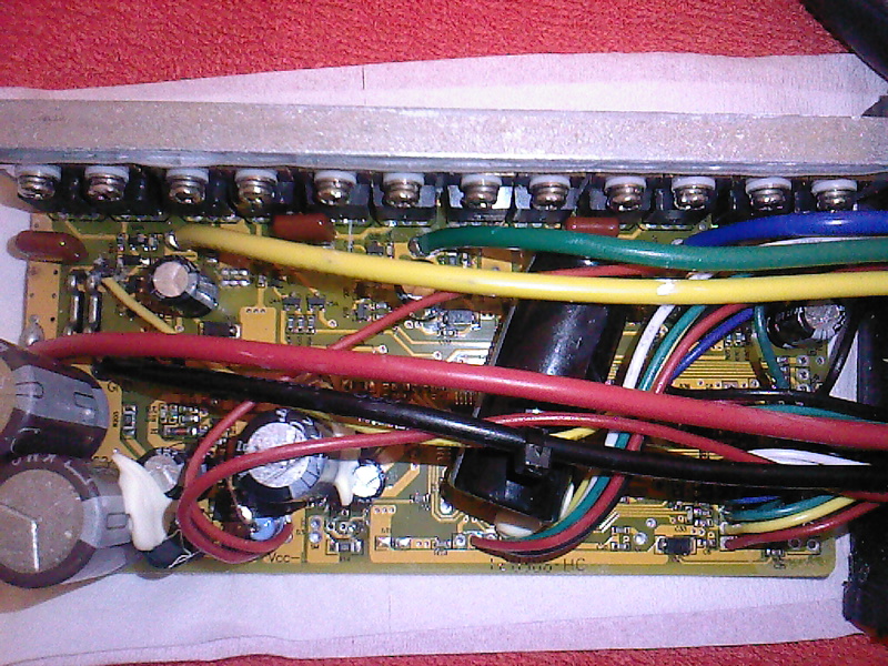

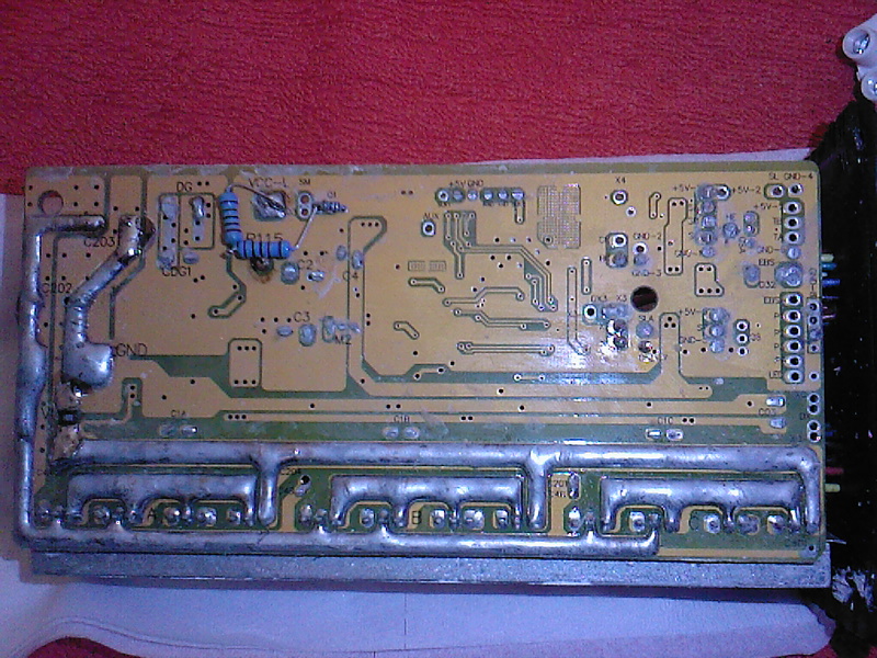

ecco due foto fronte/retro della scheda:
290,07 KB
269,79 KB

aggiungo che tutti i 12 mosfet visivamente sembrano integri...

I fet che devi togliere sono 2, quelli che trovi tra la fase ed il positivo, che dalle foto sono.....
il 9 e 10 contando da sinistra a destra.
Hai misurato anche gli altri?
Dopo che li hai rimosso, collega 48V da un alimentatore e NON dalla batteria (il caricatore va bene) e controlla se non hai tensione nel gate di quei FET (controlla anche tutti gli altri), se hai tensione i driver sono bruciati, e non cè da preoccuparsi, ma andiamo a tappe.
Se tutto va bene, cambi i FET e poi prova sempre col alimentatore (raccomando Max 4Ah) e guarda se qualcuno scalda.
