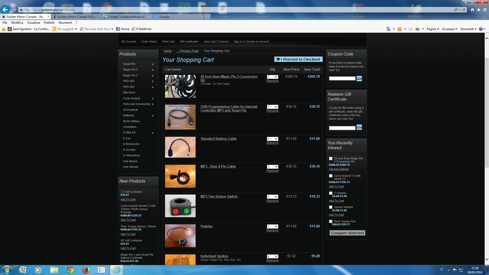

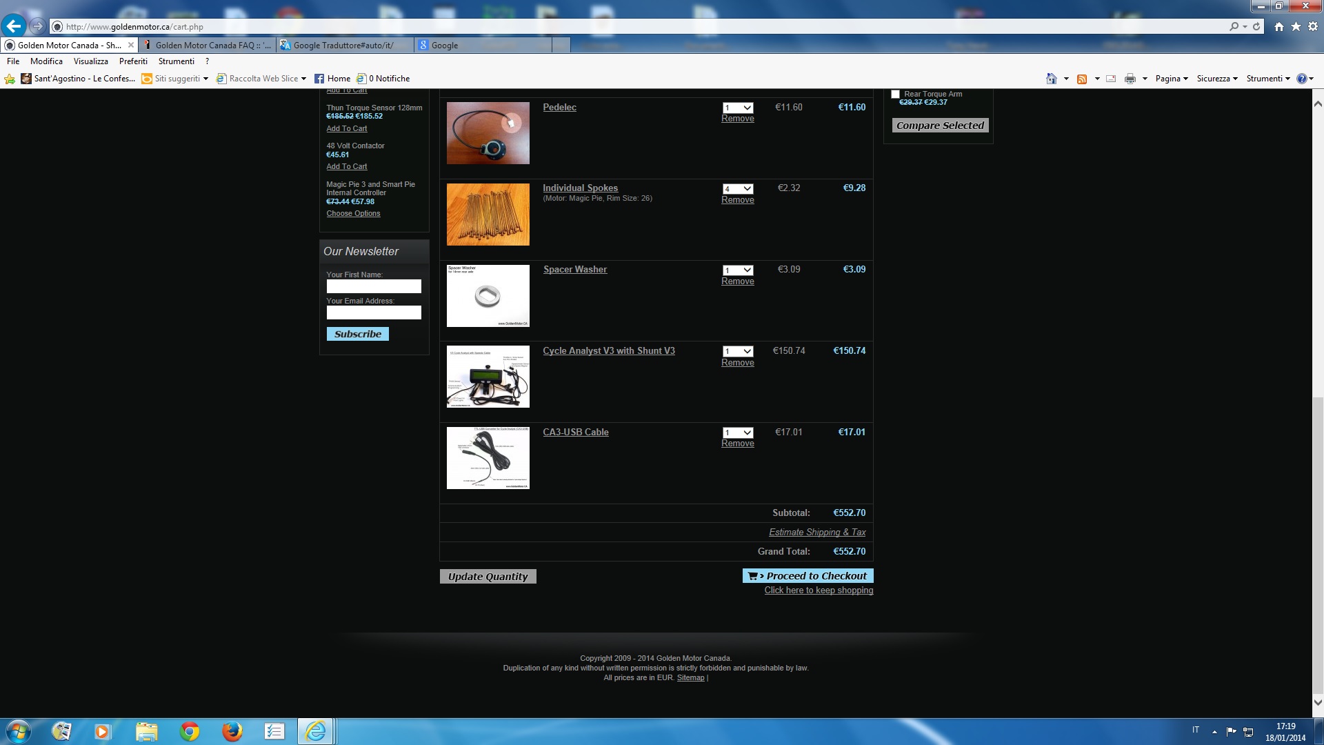

Ciao a tutti ,volevo un consiglio su un ordine che sto facendo a goldenmotor per trasformare una bici .
1) che tensione di alimentazione consigliate, cerco di rimanere il più vicino possibile al codice della strada quindi io penso 24v.
2) la batteria che non vedete in ordine è perché sarà ordinata successivamente e chiederò a voi come costruirla.
3)torque arm posteriori , non sono in ordine perché non sono disponibili , li consigliate????
4) allego file dell'ordine in maniera di vedere di non dimenticare nulla.
5)IL PEDELEC SIVEDE SU ORDINE 2 VOLTE , MA è RIFERITO ALLA FOTO , SU ORDINE è UN PEZZO!!!
Ora tocca a voi esperti , avanti con consigli e critiche .
Un grazie
Renato

Inserito il - 19/01/2014 : 12:28:19  Mostra Profilo Invia a zeccato un Messaggio Privato  Rispondi Quotando
salve,
dicevano che toglievano la dogana per il Canada,
non so se dovrai pagarla ancora,
altrimenti ci sono siti europei.
il limite max se non sbaglio e` 48v a norma.
personalmente preferisco centraline esterne.
del resto sentiamo altri,
hai intenzione di aiutarlo nel pedalare
ho pedalata simbolica?
altrimenti dovresti avere una batteria con molti
Watt di autonomia per i 90 km.

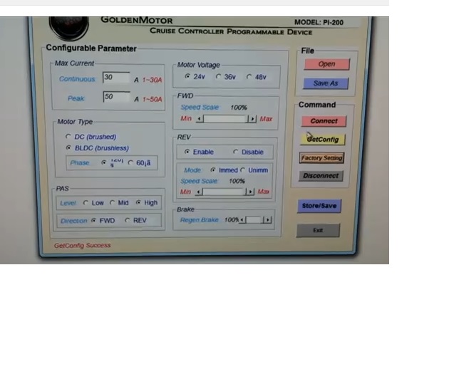

Inserito il - 19/01/2014 : 16:29:42  Mostra Profilo Invia a andrea14048900 un Messaggio Privato  Rispondi Quotando
****ZECCATO*****invio foto delle impostazioni software si vede il speed scale......
60,62 KB

ma hai gia il motore?? io ho cercato per giorni le schermate di conf della golden e nn avendole trovsate nn ho comprato lo smart pie :D
andrea14048900
199 Messaggi
Inserito il - 19/01/2014 : 16:36:49  Mostra Profilo Invia a andrea14048900 un Messaggio Privato  Rispondi Quotando
ora che lo vedi che ti sembra??????? no non lo ho ma su youtube trovi pure il video.....
isd88
1272 Messaggi
Inserito il - 19/01/2014 : 16:42:03  Mostra Profilo Invia a isd88 un Messaggio Privato  Rispondi Quotando
non male, io ho la kelly e il software gli assomiglia molto ma sugli ampere c o la percentuale :D

zeccato
1346 Messaggi
Inserito il - 19/01/2014 : 16:53:50  Mostra Profilo Invia a zeccato un Messaggio Privato  Rispondi Quotando
il soft lo vedo uguale al mio,
provai varie volte con il mio motore swxh lo speed scale,
ma sul mio sentivo una diminuzione di potenza
quando lo diminuivo, sembra che funzionava come se
diminuisse gli ampere,
dunque penso che sia inutile,
se sia legale quel motore penso di si se lo alimenti a 250w 24v., a 36v dovresti avere un tacchimetro
non regolabile al volo.
per toglierti il dubbio domanda ai venditori italiani.
ma se ha stampigliato 250w penso sia ok.
su quel sito comprai la centralina ecc.
penso sia ok, 4 settimane circa con sped. normale.
non avere fretta, se come hai detto vai in pista privata
forse oltre i 250w la centralina interna potrebbe
soffrire in calore se superi i 500w. a lungo.
per lungo tempo penso che

***zeccato**** la dogana sicuramente viene pagata ..... la spesa di spedizione la pagherei anche qui in italia........ come vedi ho riportato anche le cifre esatte (sopra) , e comunque sto valutando rimane : italia 475 + spedizione , goldenmotor 270 + dogana quindi iva €60 + spedizione ..... devo valutare come dicevo questa differenza solo sul motore....
ma hai dato un'occhio agli articoli oggetto del primo messaggio? secondo te è tutto corretto?

Ciao, io non monterei mai questo motore su una bici da usare anche muscolare... sceglierei qualcosa di più leggero e con ruota libera..
36497 Messaggi
Inserito il - 19/01/2014 : 18:25:32  Mostra Profilo Invia a Barba 49 un Messaggio Privato  Rispondi Quotando
Scusami ma montare un motore da 10Kg per tirarci fuori 250W mi pare una cosa veramente assurda, le stesse prestazioni (anzi, fino a oltre 1000W) le ottieni con un motore da 2,8Kg senza problemi....

Utilizzo un kit Golden Motor MP3. Quoto Barba, anche se l'MP3 non pesa 10 Kg ma intorno ai 7. E' un motere dimensionato per sviluppare 1,5 Kw... mi sembra sottoutilizzato a 24 Volts. Per avere 250 Watt si può spendere molto meno, immagino. Io mi sono servito di Mobilità Elettrica e mi sono trovato molto bene.

***gizeta*** guardando il mio ordine ti sembra che sia tutto corretto , manca nulla ???, a quanto alimenti il tuo motore??? come ti trovi con magic pie 3?
gizeta
871 Messaggi
Inserito il - 19/01/2014 : 21:04:25  Mostra Profilo Invia a gizeta un Messaggio Privato  Rispondi Quotando
L'MP3 ha la frenata rigenerativa, per sfruttarla dovresti comprare la leva del freno
con l'interruttore. E' l'unoco motore che ho mai utilizzato, non posso fare comparazioni
se non con una BH panasonic centrale che mi é sembrata inadatta alle mie esigenze. Per me è un
buon Kit, in abbinamento alla batteria GM. io l'ho chiesto a 48 volt, lo uso su una mtb per scalare
le mulattiere della val di Susa. Sulle pendenze vicine al 20% fatica. In piano è uno scooter, ma ti ricordo che
è fuorilegge. Non sono un elettrotecnico, ma mi sentirei di sconsigliarti di la costruzione di una batteria
yourself. Il prezzo che hai visto sul listino di mobilità elettrica é riferito al kit smart pie, più piccolo e
leggero dell'MP3. Guarda che ce l'hanno in offerta con la batteria (sei sempre fuori norma) mi sembra a 790€

a quanto ho visto nel software magic pie e smart pie hanno la velocita massima regolabile. In ogni caso chiedi direttamente a golden prima di comprare. In ogni caso ancora non ho capito ne perche ti sei fissato sul magic pie invece che sullo smart pie ne cosa vuoi farci
