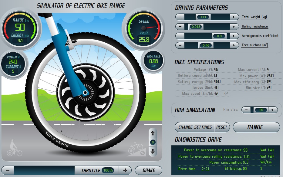

***********trovato simulatore E-Bike *****************+ Quindi scoperto per me in questo caso!!!! , e mi ha fatto capire che più alzi la tensione meglio è (hai + autonomia!!!!) ...... quindi ora ho una domanda , se il motore uno a caso eh...... esempio magic pie3 lo alimento a 48V e 5AH per rimanere su parametri legali....quali controindicazioni ci sono???Mica soffre???o si???(mica è come andare con l'auto in 5 marcia a 30 km ora?)

se alimenti il magic pie a 48 volt 5ampere cobtinuative ottieni 240 watt massimi ad una velocita che dipende dalla ruota che hai e dal parametro kv del motore che ora non ho sotto mano. mettiamo che faccia 50 kmh a vuoto (numero pe fa i calcoli semplici in realta sara piu basso), se metti il limitatore a 25 kmh otterrai 120 w massimi continuativi. insomma il motore porta si e no se stesso.
fonte: responsabile elettronica del team fast charge www.fastcharge.it
vedi questa immagine ........ il limitatore non serve a 48v 5aH ...... almeno qui dice questo...... velocita max 25 km ora
194,2 KB

Inserito il - 21/01/2014 : 23:10:28  Mostra Profilo Invia a isd88 un Messaggio Privato  Rispondi Quotando
guarda in basso a destra, potenza necessaria a far avanzare il mezzo è 93 W. La coppia massima per 5 ampere (la coppia è proporzionale agli ampere piu o meno) è 30 Nm (valore fin troppo alto direi)
Guardando il datasheet infatti abbiamo ( http://www.goldenmotor.com/magicpie/MP-performance%20data%2048V.pdf ) 27 NM a 23 A.
Diciamo 1 A = 1 NM. A 5 A avrai 5 NM.
Ruota da 26, circonferenza di rotolamento 2,4 m, a 25 kmh fai 166 giri al minuto
166 giri al minuto sono 17 radianti al secondo
P=Mw=17*5= 87 watt.
Imprecisioni nei calcoli a parte vedi che a 25 km/h con i dati del datasheet ufficiale golden il motore svilupperebbe circa 90 w e a te come vedi dal simulatore ne servono circa 90. Quello è il punto di lavoro. Se diminuisci il carico, tipo in discesa il motore aiuta fino a 357 giri al minuto cioè 51 km/h. Non mi pare legale, per questo dicevo di mettere il limitatore se vuoi stare legale. Se non lo metti non lo sei e basta.

ti rendi conto che hai fatto una bipa da 90 watt?!?!?! molti si lamentano che 250 so pochi!!!! a me piace il detto lega l asino do vole lui, pero qua siamo al limite del ridicolo! c ai il cycle analyst?!?!? metti la corrente giusta pe ottene 250 watt a 25 all ora e regola il limite di velocita tramite la centra golden o il cycle analyst, non fa sta schifezza
la faccina triste era quando in risposta ai miei calcoli sulla potenza reale hai messo la domanda sul tipo di acceleratore :D
