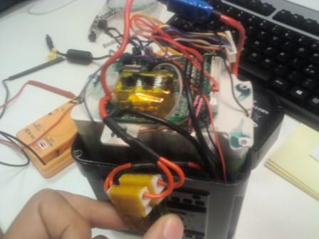

Nel vecchio post avevo inserito delle foto della batteria con il BMS a vista.
In questa foto
( http://www.jobike.it/Public/data/giurti/20145240434_P5230313.JPG )
a sinistra in giallo si vedono 2 fusibili in parallelo che credo siano per la scarica (sono del tutto simili ai fusibili per auto). L'unica cosa che forse somiglia al fusibile ricarica è quel "coso" a destra rivestito di termoisolate blu: si vede meglio i quest'altra foto http://www.jobike.it/Public/data/giurti/201452404354_P5230314.JPG .
Comunque lunedì proverò a tagliare la fascetta e a ispezionare meglio tutto il BMS.

Inserito il - 06/09/2014 : 16:11:51  Mostra Profilo Invia a Barba 49 un Messaggio Privato  Rispondi Quotando
Sei certo che i due fusibili siano in parallelo? Mi pare assai strano, visto che ne basta uno con doppia corrente!
Comunque l'eventuale fusibile di ricarica si trova su uno dei due cavi che dalla presa del caricatore vanno verso il BMS e la batteria, può essere anche di vetro anzichè di quelli per auto...

Inserito il - 08/09/2014 : 19:53:03  Mostra Profilo Invia a giurti un Messaggio Privato  Rispondi Quotando
Ecco una foto in cui si vedono i 2 fusibili in parallelo. Di un altro fusibile io non vedo traccia.

Grazie per la risposta,
non ho ben chiaro quale sarebbe lo spinotto di cui parli, che si dovrebbe staccare e riattaccare. E' forse quello del cavo tra batteria e centrale?
Inserito il - 22/10/2014 : 17:35:11  Mostra Profilo  Visita l'Homepage di blindo7 Invia a blindo7 un Messaggio Privato  Rispondi Quotando
si quello,il bms non eroga nuovamente se non dopo aver scollegato e ricollegato alimentazione,forse c'è qualche eccezione ma la maggior parte lavora così,
invece la centralina o si spegne,oppure molla la spinta per riprendersi dopo qualche secondo e ricedere sotto carico
giurti
165 Messaggi
Inserito il - 22/10/2014 : 18:10:00  Mostra Profilo Invia a giurti un Messaggio Privato  Rispondi Quotando
e da cosa può essere dovuto il fatto che il BMS non permette la ricarica della batteria dal normale connettore di ricarica? Ora per ricaricarla sono costretto a collegare il caricabatteria al connettore di potenza della batteria.
Inserito il - 22/10/2014 : 18:28:23  Mostra Profilo  Visita l'Homepage di blindo7 Invia a blindo7 un Messaggio Privato  Rispondi Quotando
Prova a misurare le celle sia da scarica che da carica se hai una serie sotto i 3V o sopra i 4,2V blocca la carica se sono nei valori è guasto il bms
