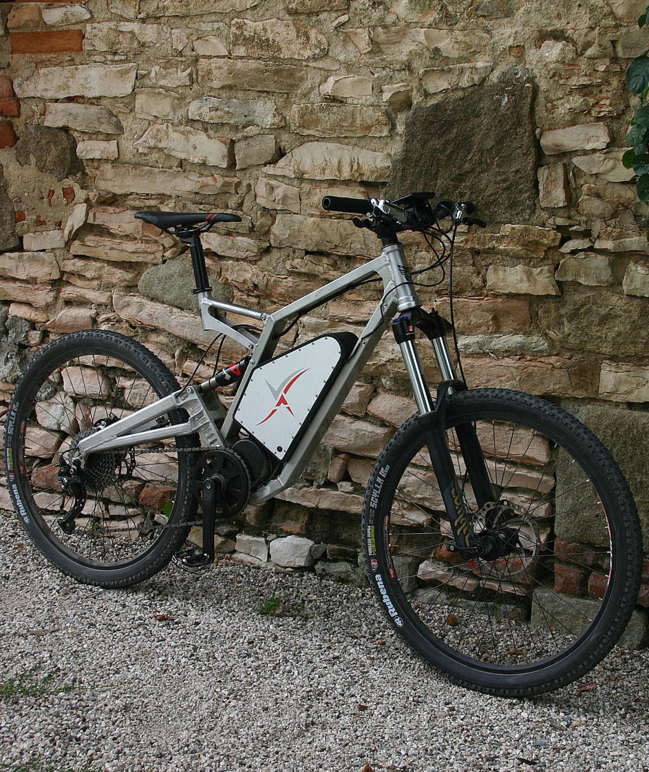

Ciao, questa è la mia bici che monta il BBS-01 da 350W ma siglato 250W (18A) con software modificato. Monta una corona da 42 Alcedo e un pignone da 42 dietro. Il più piccolo è da 13.
La bici va da Dio in salita e sul piano mantengo i 37 km/h

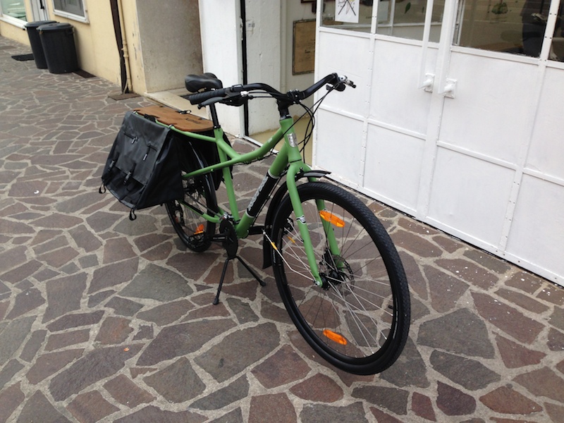

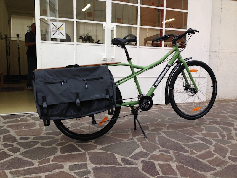

E' finalmente arrivata la mia Kona Ute ..... mi sembra un TIR ! Elettrizzante !!!
210,23 KB
rougegan
246 Messaggi
Inserito il - 17/10/2014 : 17:44:20  Mostra Profilo Invia a rougegan un Messaggio Privato  Rispondi Quotando
Vista di tre quarti ....
216,52 KB
Qui si vede una delle due enormi borse in dotazione....
283,82 KB

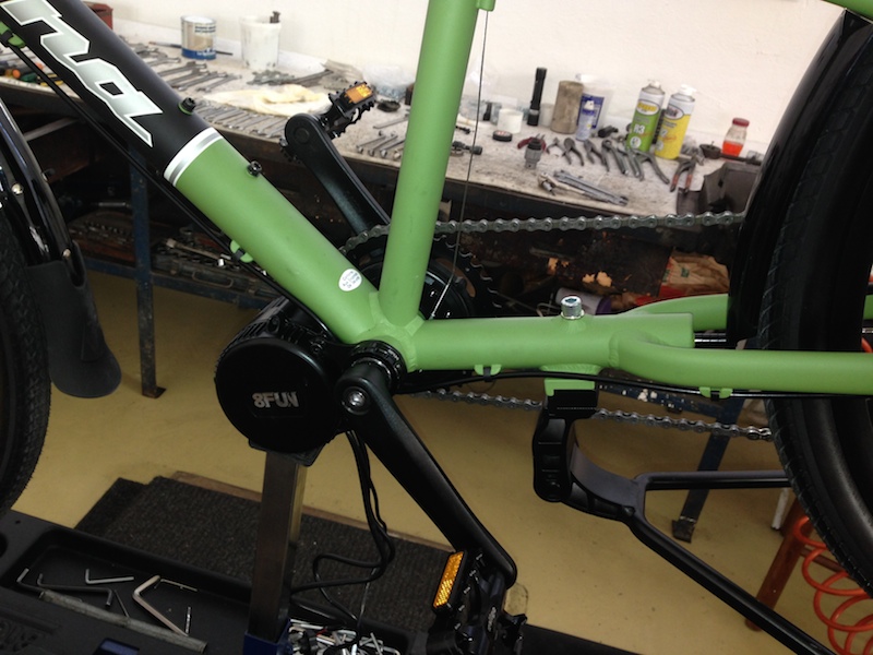

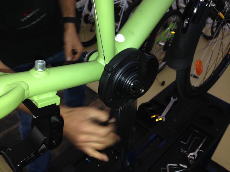

E sì Barba, il montaggio del kit BBS-01 è iniziato! Ogni tuo consiglio è gradito! (e di tutti gli altri amici del forum)

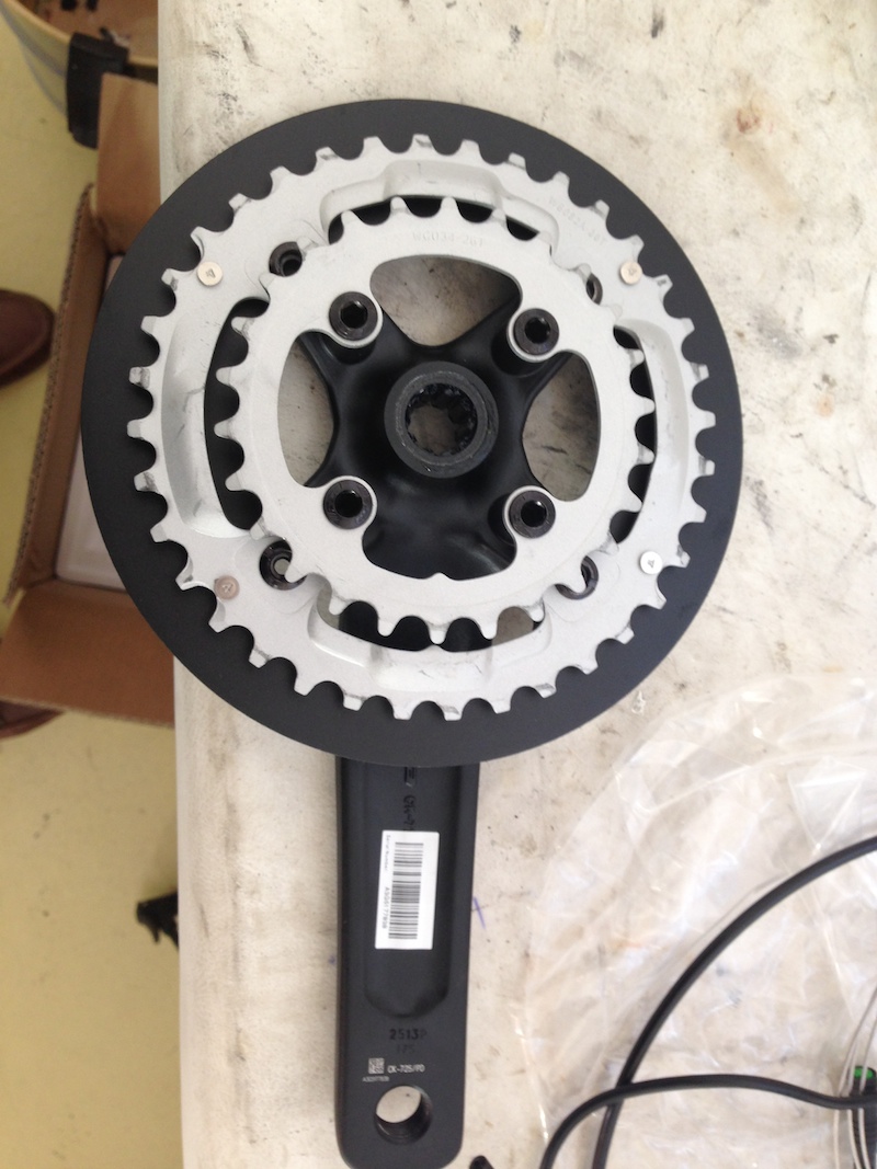

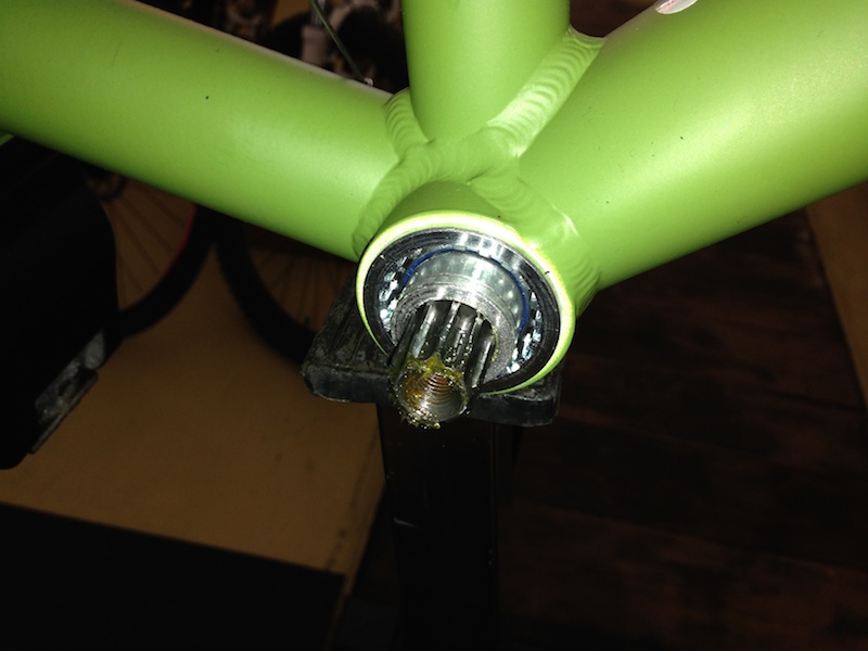

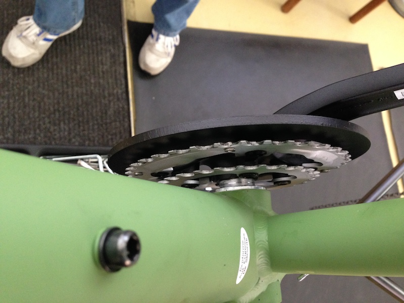

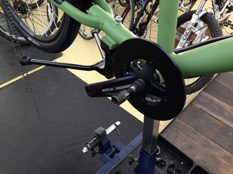

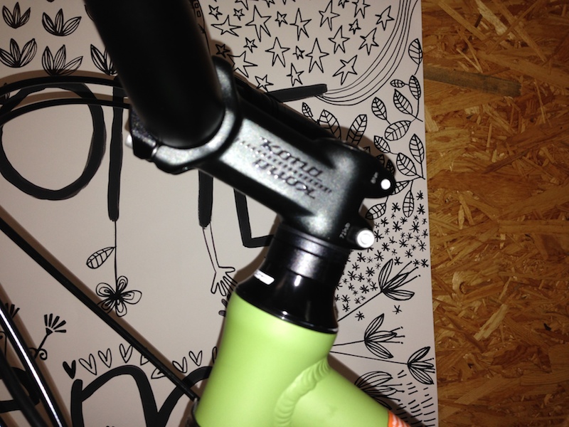

Ecco lo smontaggio della doppia corona (36/26) e del movimento centrale:
205,92 KB
Un particolare della doppia corona originale:
150,67 KB
eccola smontata:
258,47 KB
111,24 KB

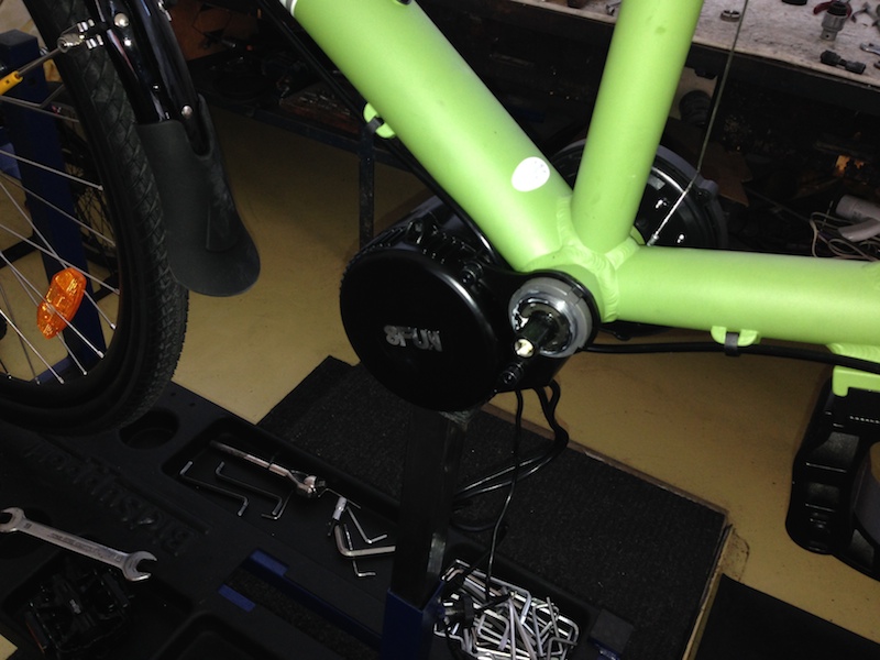

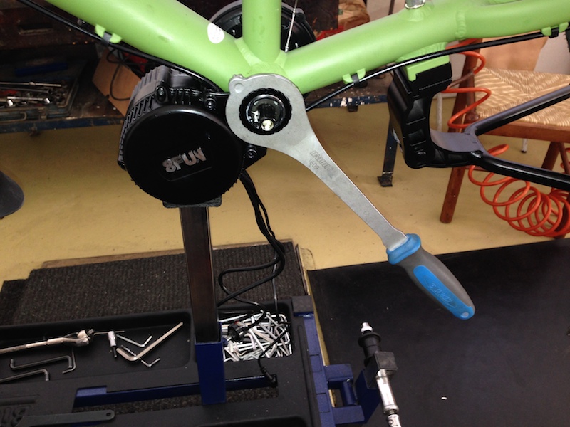

Ecco il BBS01 appena montato...
154,97 KB

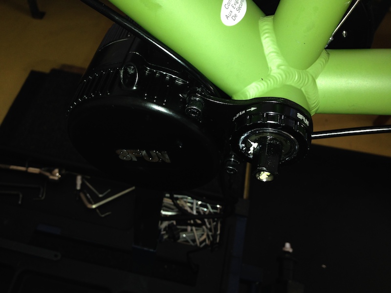

visto dalla parte della corona...
130,7 KB
serraggio...
180,46 KB
ancora il BBS-01...
104,27 KB

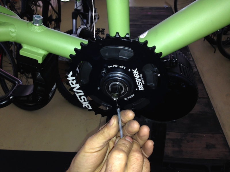

e poi il montaggio della corona da 38, due denti in più di quella originale più grande (che era una 36)....
139,61 KB
e questo è Giovanni Faedo il meccanico di biciclette di Chiampo (VI), preparato, simpatico e disponibile, che collabora con Marco di Ebikeclub per il montaggio e le regolazioni (e con la sede nella mia stessa provincia di Vicenza)....
166,07 KB
Una vista del motore centrale...
178,35 KB

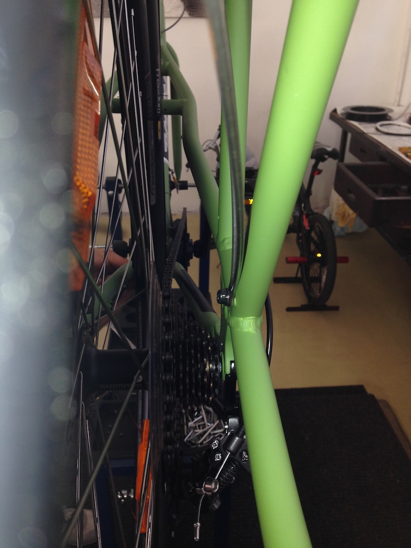

la corona è piana, non è "campanata" e quindi la deviazione della linea di catena è piuttosto evidente. Se mi darà problemi la sostituirò con la 42 di Alcedo Factory che è "campanata" (si dice "campanata"???)
241,43 KB
ho fatto anche un video.. cosa ne dite?

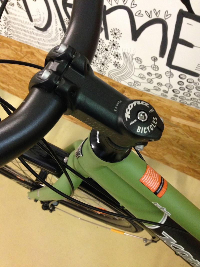

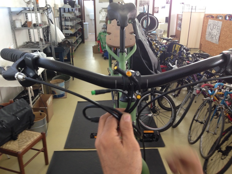

e qui i primi ragionamenti sul fisssagio dei cavi.... mi dispiace sostituire le leve originali della KONa UTe, molto belle e ben integrate con le leve del cambio e con il campanello.... forse le lascio e non metto quelle del kit con il microinterruttori sui freni.... ci devo pensare....
195,49 KB
N.B. - ogni consiglio e/o osservazione è gradito
FINE DELLA PRIMA PUNTATA !

Inserito il - 18/10/2014 : 09:57:27  Mostra Profilo Invia a Barba 49 un Messaggio Privato  Rispondi Quotando
Per esperienza diretta ti sconsiglio di lasciare la linea di trasmissione così com'è, l'usura delle parti sarà notevole specialmente con i primi 3 rapporti.
Le corone di quel tipo sono adatte solo per i cambi posteriori nel mozzo, che hanno l'unico pignone assai vicino al forcellino, anche sul sito di Alcedoitalia puoi leggere chiaramente che le corone piane che anche lui vende NON sono assolutamente adatte per essere accoppiate ad un cambio posteriore a deragliatore.
Considera che già usare una sola corona su un cambio a 8-9-10 rapporti è una cosa assurda anche se la corona è perfettamente centrata, non si fa mai nemmeno sulle normali bici muscolari, quindi figurati cosa accade alla tua trasmissione!!!
Un altro consiglio è quello di inserire tra la battuta del motore e la canna del telaio un rettangolino di gomma dura incollata in modo da non trasmettere nessuna vibrazione al telaio stesso e non rovinare la vernice...

@ Barba49
Ho fatto le foto e il video della linea di catena proprio perchè temevo non andasse bene (la trasmissione originale aveva infatti due corone...).
Faccio le seguenti considerazioni:
1) SOLUZIONE - con la corona "campanata" si riporterebbe la linea verso il centro a occhio 7-8 mm, migliorando la situazione verso i rapporti da salita ma peggiorando verso quelli da pianura.... meglio di niente.... ma non mi pare una soluzione.

2) SOLUZIONE - si potrebbe ridurre, mi chiedo, il pacco pignoni da 9 rapporti a 5 rapporti mantenendo l'escursione dall' 11 al 32? I rapporti risulterebbero più spaziati tra loro e la deviazione risulterebbe forse accettabile. Ma non so se tecnicamente si possono assemblare pacchi pignone con rapporti distanziati, forse il deragliatore non riesce a far cambiare il rapporto se i due pignoni hanno un diametro troppo diverso....non so ... e poi dello spazio dei rapporti tolti, cosa succede?
interessato anch'io
se il mozzo posteriore è a cassetta penso si possa aggiungendo spessore in battuta, il problema è il deragliatore adatto e la regolazione ,quale si deve usare ?
comunque la tua a parere mio con quel carro extra lungo sicuramente soffre il problema allineamento in maniera minore rispetto una bici standard

Inserito il - 18/10/2014 : 12:51:41  Mostra Profilo Invia a Barba 49 un Messaggio Privato  Rispondi Quotando
La corona scampanata da 42T di Alcedoitalia ti porterebbe la corona a lavorare nel centro del pacco pignoni in particolare se l'astuccio del movimento centrale della tua Kona è lungo 68mm, ma anche con il 73mm sei quasi centrato, anche se rimane il problema di una sola corona e di 9 rapporti dietro: Secondo me c'è troppa escursione per poter stare tranquilli.
La possibilità di fare un cambio posteriore da soli 5 rapporti è reale, io con i motori centrali cerco sempre di consigliarla, e se la tua bici ha il cambio a cassetta anzichè a ruota libera la cosa è oltremodo semplice: Smonti tutti i pignoni, inserisci gli appositi spessori (o altri fatti a mano) dietro al pignone più grande e poi monti i 5 rapporti che ti servono conservando la miglior scalatura possibile tra loro.
Alla fine dovrai solo regolare il fine corsa del deragliatore in modo che si blocchi dopo la 5° marcia, altrimenti se inserisci la 4° o la 3° marcia la catena cade nel vuoto: In pratica lavorerai solo con le marce da 9 a 5.....
I cambi nel mozzo posteriore soffrono assai se usi un centrale molto "coppioso", altrimenti si possono usare tranquillamente, tanto con quella bici non ti metti certo a fare dell'off road spinto!!!

Sto aspettando l'arrivo della batteria 14,5 Ah per completare il montaggio e provarla. Non vedo l'ora!
Prima di intervenire sul pacco pignoni farò un periodo di prova così com'è, sperando che la kilometrica lunghezza della catena mitighi il problema rendendolo accettabile...
Sto anche considerando di cambiare la pipetta del manubrio con una regolabile in altezza, per poter viaggiare in posizione un po' più eretta... (ma perchè le bici non hanno più la regolabilità in altezza del manubrio come una volta?)

Frabio80
60 Messaggi
Inserito il - 22/10/2014 : 14:23:22  Mostra Profilo Invia a Frabio80 un Messaggio Privato  Rispondi Quotando
uno spettacolo questa Kona. Complimenti.
Inserito il - 22/10/2014 : 22:06:21  Mostra Profilo Invia a Barba 49 un Messaggio Privato  Rispondi Quotando
La regolazione dell'altezza dello sterzo si può fare anche sulle nuove bici, solo che è limitata e tu hai già gli spessori dalla parte giusta!!!
Compra una pipa regolabile, ma ricorda che alzando il manubrio togli carico agli avambracci e lo sposti tutto sul sedere, oltre a perdere parte della potenza di pedalata.
