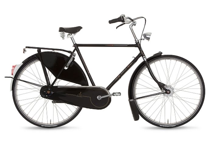

Buongiorno, da meno di un anno mi hanno regalato una Gazelle Tour Populair Mens Bike Hub freno 7SP 66cm(freno posteriore contropedale) Nero con cui scarrozzo anche mia figlia di 7 anni usandola come mio unico mezzo di locomozione. Ma da un pò di tempo la mia schiena chiede pietà e stavo pensando di elettrificarla con un kit che conservi entrambe le funzionalità dei miei mozzi, se esiste , o almeno del cambio al mozzo. Il kit mi serve per un uso prettamente urbano di circa una 10 km al giorno e nei mesi estivi una 30ina di km al giorno con la capacitò di affrontare una pendenza del 15% per 2 km senza fare sforzi eccessivi,
Vi ringrazio anticipatamente e aspetto una vostra risposta
Graziano Cardone

Ciao, per conservare l'uso del freno posteriore a contropedale e del freno anteriore a tamburo hai una sola possibilità per elettrificare la tua bici, montare un kit con motore centrale.
Qualunque altra scelta ti costringerebbe a rinunciare ad uno dei freni, e siccome il tuo telaio non ha nemmeno gli attacchi per altri tipi di freno (V-Brake o Cantilever) di fatto non potresti viaggiare.
Montando un motore centrale dovrai però snaturare un pò l'estetica della bici, il carter sicuramente andrà tolto, ma in compenso ti rimarrà l'uso del cambio nel mozzo posteriore.
In pratica puoi vedere questi motori e anche una foto di una bici modificata qui: http://www.alcedoitalia.it/ così ti fai un'idea anche dell'estetica!

la soluzione con motore a rullo è una "bojata pazzesca",
non conviene buttare i soldi.
Con un motore a rullo di aderenza avrai già problemi a fare l'8% altro che 15%.
L'unica soluzione per tenere l'estica di quella bici...è cambiare bici.
Analizziamo la cosa:
- Dietro un hub non lo puoi mettere se no non hai piu' il freno a contropedale,
- davanti un hub non lo puoi mettere perchè non avresti piu' il freno a tamburo (potresti pero' ingegnarti per un disco visto che ci sono gli attacchi sull'hub)
- un centrale vorrebbe dire modificare e atattare il carter , sempre che il fissaggio del movimento centrale sia compatibile con un BBS01
Per me l'unica soluzione possibile è un centrale, con i dovuti adattamenti e verifiche.
Ma scusa, detto fra noi, veramente ti piace questo cancello di bici?
E' roba per nordici non per latini. Tra l'altro ti fa male la schiena sicuramente perchè sei in una posizione troppo verticale sulla sella, con quel tipo di manubri è inevitabile.

Con l'opzione centrale Bafang BBS01, tutta da verificare, devi dire addio sicuramente al carterone, però con la presenza del cambio, il problema pendenza lo affronteresti senza problemi.
Avrei invece qualche riserva, sulla durata nel tempo del cambio nel mozzo, sottoposto a eventuali cambiate sotto sforzo.
La pendenza del 15% è una bella pendenza, ma forse ce la faresti mettendo un BPM HT all'anteriore da 250W
Oltre i 250 W , all'anteriore, è un po' un incognita andare, anche se vengono venduti motori piu' potenti.
Nel caso di hub anteriore, tenendo la sua forcella originale, sfruttare gli attacchi dell'attuale freno ( a tamburo o a nastro?), con una piastra adattatrice, mettere una pinza per il freno a disco già predisposto sul motore.
Se la ruota è da 28" , per il problema freno, dopo opportune verifiche di misure , si puo' vedere anche di sostituire la forcella con una tipo questa
http://www.ridewill.it/p/it/rms-461282010-forcella-700x22x188-trekk-2p-grezza/29769/
che ha gli attacchi per i freni V-brake. Una spruzzata di nero lucido gli monti il suo parafango e voilà.
Inserito il - 20/10/2014 : 21:22:38  Mostra Profilo Invia a Barba 49 un Messaggio Privato  Rispondi Quotando
Come ti ho già accennato l'unica soluzione che non prevede modifiche ai freni o alla forcella è il motore centrale: Se ti montano un Sunstar a soli 1200Euro facci subito un pensierino, è un centrale con sensore di sforzo ed è molto valido, oltre ad essere alquanto costoso!!!
L'alternativa è il Bafang BBS-01 da 250W, con il cambio nel mozzo che hai non rischierei assolutamente potenze superiori, ma comunque alla fine tra motore e batteria ti ritrovi sempre a spendere una bella cifra, vedi tu.
Naturalmente perderai in ogni caso il carter della trasmissione, ma non mi pare un danno eccessivo.

Il motore centrale non consente di salvare il freno a contropedale perché le pedivelle dei motori centrali hanno una sorta di ruota libera che non fa girare indietro la catena (per consentire di smettere di pedalare quando il motore sta ancora tirando).
Inserito il - 21/10/2014 : 14:54:07  Mostra Profilo Invia a Barba 49 un Messaggio Privato  Rispondi Quotando
Vero, me l'ero completamente dimenticato!!!

Infatti avendo visto il sito gazelle ufficiale le nuove bici sono tutte con hub anteriore! Ma voi mi dicevate che comunque dovevo modificare il freno anteriore! E poi mi chiedevo se conserverei il sistema di luci anteriore e posteriore come lo è attualmente .
Graziano
Inserito il - 21/10/2014 : 17:48:49  Mostra Profilo Invia a Barba 49 un Messaggio Privato  Rispondi Quotando
Se all'anteriore hai il freno a tamburo e la dinamo perdi entrambe le cose, e in più devi adattare la forcella sinistra per ospitare un freno a disco oppure il telaio per ospitare un freno V-Brake, solo che siccome probabilmente i tuoi cerchi non sono sdatti per quest'ultimo tipo di freni dovrai ripiegare sul freno a disco.
