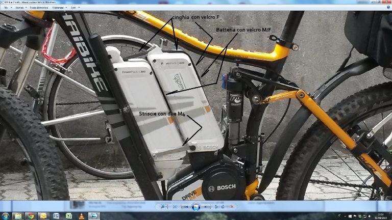

Ho realizzato alcuni cablaggi per collegare una seconda batteria supplementare in parallelo alla originale Yamaha PW series - S Duro Haibike.
Così facendo se si collega, per esempio, una batteria li-ion 36V da 300 Wh all'originale da 400 Wh le due si sommano e l'energia a disposizione diventa di 700 Wh.
Ci si possono permettere così percorrenze molto lunghe anche con alto livello di assistenza.
Un altro vantaggio da questa operazione si ha perchè si divide l'assorbimento tra le due batterie stressandole molto meno, aumentandone la vita e ottenendo da loro il massimo dell'energia che possono dare.
La batteria supplementare si può sistemare in un portapacchi o nello zaino o in un'apposita borsetta da sistemare in qualche dove.
Il montaggio è davvero molto semplice in quanto basta raggiungere i connettori che si trovano ruotando il motore verso il basso, interporre il cablaggio con gli appositi connettori originali infilandolo a scomparsa dentro al tubo inclinato del telaio e richiudere il tutto.
Dal lato del sx del motore si fa uscire, all'occorrenza, l'estremità del cablaggio con il connettore a due poli per la connessione della batteria supplementare.
All'interno del cablaggio sono inserite le protezioni per evitare che la batteria più carica ceda energia alla meno carica. In questo modo si possono collegare anche due batteria con differenza di tensione (differenza di carica) anche se non ha molto senso ed è consigliabile eseguire il collegamento con ambedue le batterie completamente cariche.

Come potrei fare la stessa cosa sulla mia?
Anche solo schema ma se hai da smaltire materiale ben venga

Io vedrei assurdo e inutile qualsiasi collegamento nel tuo caso Giordano. Quando una è vuota inverti e monti l'altra! Per fare un parallelo bisogna modificare il cablaggio che collega la batteria al motore.
Il parallelo avrebbe senso quando la seconda batteria non fosse bosch.

Si infatti faccio così!
Mi chiedevo se sarebbe convenuto per non stressare le batterie come avevi detto tu ma effettivamente non serve viaggio sempre in ECO (ho montato 31/42). Grazie

a me interessa anche se non ho ancora ricevuto la bici ordinata solo 5 mesi fa.... MA VORREI CAPIRE se posso attaccarci una batt qualsiasi...
io ora ho una bici con bafang e 2 batterie da 48v... immagino che non possa attaccarci in nessun modo una delle diue batt per la diff di voltaggio giusto? oppure ridurlo in qualche modo?
eventualemtne mi puoi anche fornire una batteria? visto che quella originale yamaha da 400wh costa ben 600 euro... penso che potrei risparmiare molto no?

LA batteria aggiuntiva deve essere anch'essa da 36V.
Potresti far modificare una delle tue batteria da 48V da qualche bravo assemblatore... ce ne sono molti nel forum
