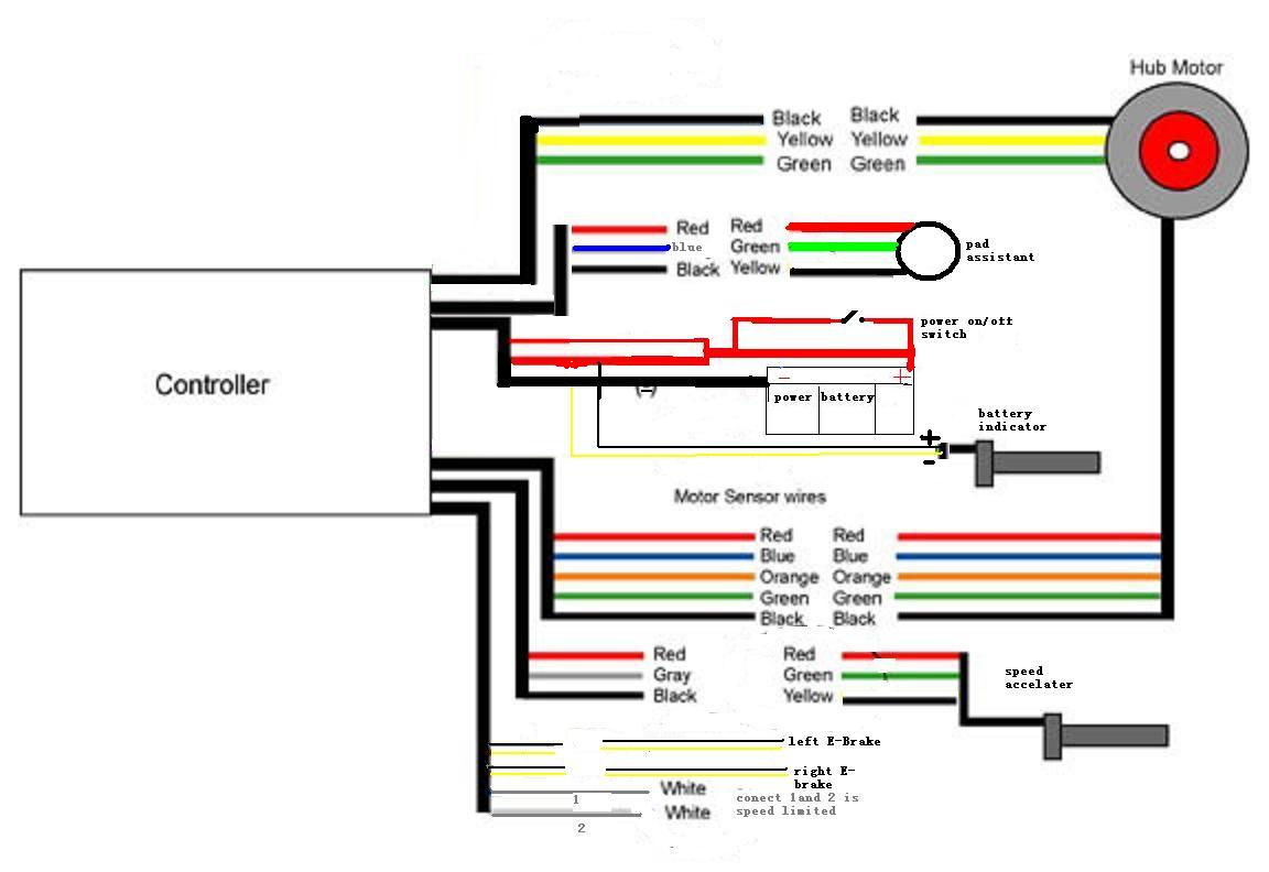

Inserito il - 30/05/2008 : 09:20:06  Mostra Profilo Invia a vienko un Messaggio Privato  Rispondi Quotando
questo è lo schema in dotazione col kit
73,72 KB

ci deve essere stato un problema con l'invio dell'immagine; ci riprovo
vienko
41 Messaggi
Inserito il - 30/05/2008 : 09:23:01  Mostra Profilo Invia a vienko un Messaggio Privato  Rispondi Quotando
eccolo (spero!)
73,7 KB
73,72 KB
Vienko, posteresti una foto del motore, così finalmente capiamo se è un 205 o un 154 ?

vienko
41 Messaggi
Inserito il - 30/05/2008 : 18:26:54  Mostra Profilo Invia a vienko un Messaggio Privato  Rispondi Quotando
non ho il motore, non l'ho ancora acquistato.
Ho solo lo schema che ho postato.

3956 Messaggi
Inserito il - 22/06/2008 : 20:58:17  Mostra Profilo Invia a joffa un Messaggio Privato  Rispondi Quotando
Il freno motore si deve azionare quando tiri una delle due leve dei freni (non sò se la destra o la sinistra, l'altra è per il cut-off)e così facendo chiudi lo switch che hai collegato al controller, quello della frenata rigenerativa che mette così in cindizione il motore di agira cme una grossa dinamo e ridarti un pò di carica a scapito dell'"attrito magnetico" che chiamiamo "freno motore".

io non ho capito la questione dei due cavi rossi sul nine asvea. quello piccolo dovrebbe essere per l'interruttore, cioè ci si mette un interruttore e poi lo si attacca allo stesso polo della batteria dove va collegato l'altro rosso grosso. ma se non si collega il rosso piccolo?
no, a quanto pare no. mi sono risposto da solo

joffa
3956 Messaggi
Inserito il - 25/06/2008 : 14:36:05  Mostra Profilo Invia a joffa un Messaggio Privato  Rispondi Quotando
Sì, ti sei risposto da solo, e anche bene ! iL rosso và connesso all'arancione con un interruttore in mezzo e solo così il tutto parte. Poi il rosso+arancione và al motore (positivo) e il nero anche (negativo).
Occhio a NON collegare il nero con il rosso (lo dico giusto per...)

va beh, altro quesito:
il connettore per limitare la velocità:
se mi tiro il contatto fino sotto il palo e ci metto un pulsante, lo posso attivare
o disattivare in corsa?

Inserito il - 27/06/2008 : 11:36:42  Mostra Profilo Invia a _Gi_ un Messaggio Privato  Rispondi Quotando
Joffa, mi spieghi meglio? Io ho: rosso grosso, rosso sottile, nero.. dimmi dove va messo l'interruttore, anche con un disegnino, non mi offendo ...

Inserito il - 27/06/2008 : 12:17:47  Mostra Profilo Invia a manneron un Messaggio Privato  Rispondi Quotando
l'interruttore va messo alla fine del rosso piccolo, poi da lì parti con un altro filetto e vai a collegarlo dove è collegato il rosso grande. ti puoi fare una prolunga e portare l'interruttore davanti. quello che non so è quanti ampere passano dal rosso piccolo e quindi che tipo di interruttore mettere. credo sia stato fatto per far passare pochi ampere e quindi mettere qualsiasi interruttore, altrimenti bisognava mettere un interruttore al rosso grande e portarsi fino davanti un cavo con 10a e sarebbe stato pericoloso. confermate?

Inserito il - 27/06/2008 : 12:26:59  Mostra Profilo Invia a uuuyea un Messaggio Privato  Rispondi Quotando
si confermo anche perchè il filo rosso piccolo è molto piu sottile direi la metà del rosso grande quindi ci passera molta meno corrente cmq io ho messo un interruttore buono non si sa mai.

Inserito il - 02/07/2008 : 22:07:20  Mostra Profilo Invia a joffa un Messaggio Privato  Rispondi Quotando
Yes.Maaaaaaa....non ce l'avete l'interruttorino principale ?
Noi nei nostri kit ce lo mettiamo (come da descrizione ul sito Wheelkits).
