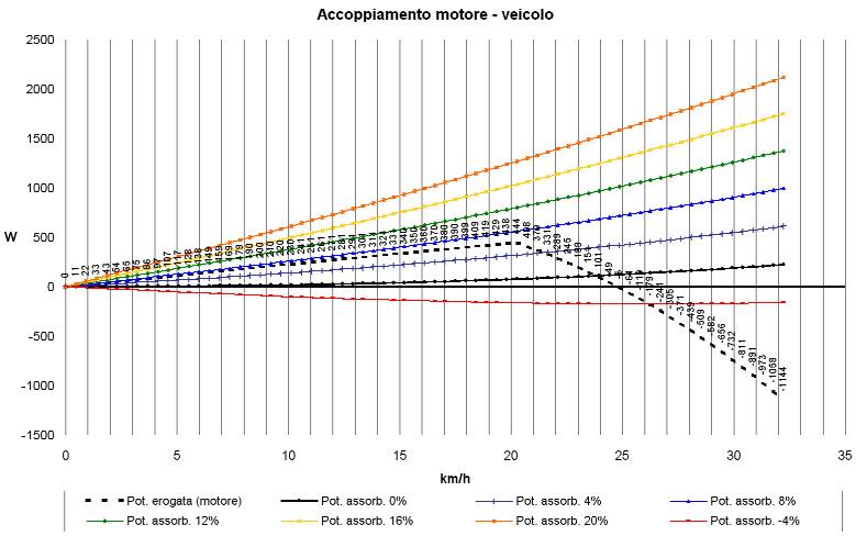

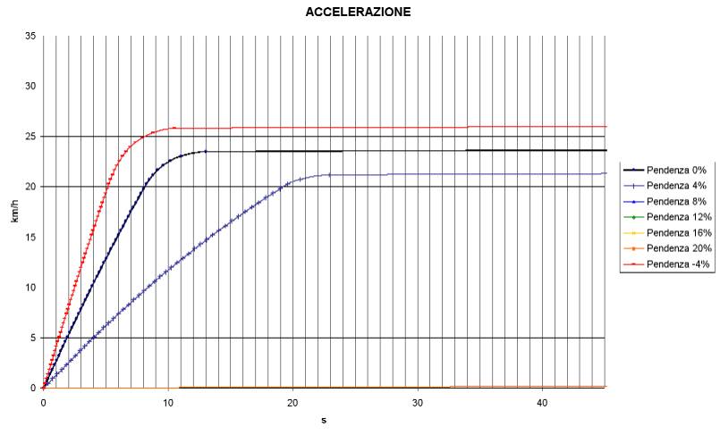

Ho provato a calcolare che cosa potrebbe fare quel motore di cui parlavo usato ai suoi limiti, facendo finta che si possa confondere la corrente nominale con la corrente a massimo rendimento (un minimo di ragionevolezza il criterio ce l'ha...) e quindi ottenere una potenza nominale "legale"... sebbene dimostrarlo sarà un'altra musica, ma ho già letto le considerazioni sull'argomento.
Come per tanti altri motori mi ritrovo che, pur con un picco di potenza di quasi 450W alla ruota, è impossibile superare pendenze del 4-6% circa senza aggiungere forza muscolare. Ma è davvero così? Perché non trovo biciclette a pedalata assistita che hanno il cambio tra motore e ruota, almeno a due rapporti, per i rampini più ripidi? Forse tutti i costruttori dànno per scontato che su certe pendenze il pedalètor scala marcia (alle gambe) e ci mette del suo? Comunque sia in questi casi il rendimento scende in cantina, anche usando un convertitore DC anziché un semplice regolatore PWM.

Inserito il - 01/07/2008 : 14:29:55  Mostra Profilo Invia a elle un Messaggio Privato  Rispondi Quotando
iacomino,non intervengo nel merito perché non ho le competenze
ti segnalo però alcuni fatti forse utili
- qui c'è un simulatore di motori al mozzo (hub) per bici: http://www.jobike.it/forum/links.asp?action=goto&id=96
- 450W non è una potenza di picco particolarmente alta (non so alla ruota in effetti, ma direi comunque)
- i motori al mozzo con riduttore (hub geared) sono in grado in genere di esprimere coppie maggiori per le salite
- i motori centrali lavorano in collaborazione col cambio - in italia trovi i panasonic (flyer, kalkhoff, helkama) e i microbike
