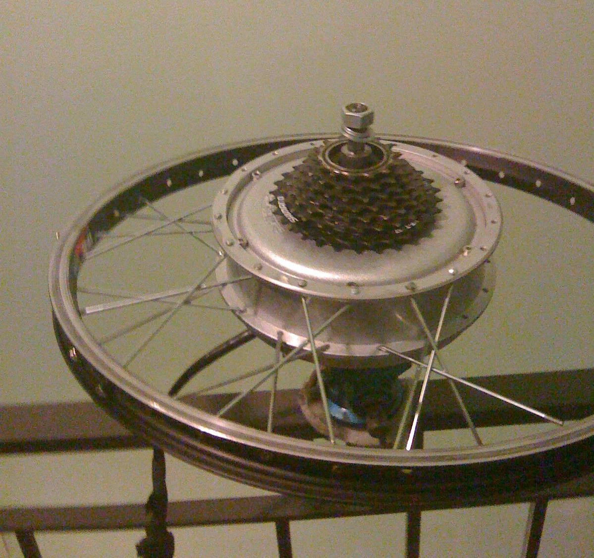

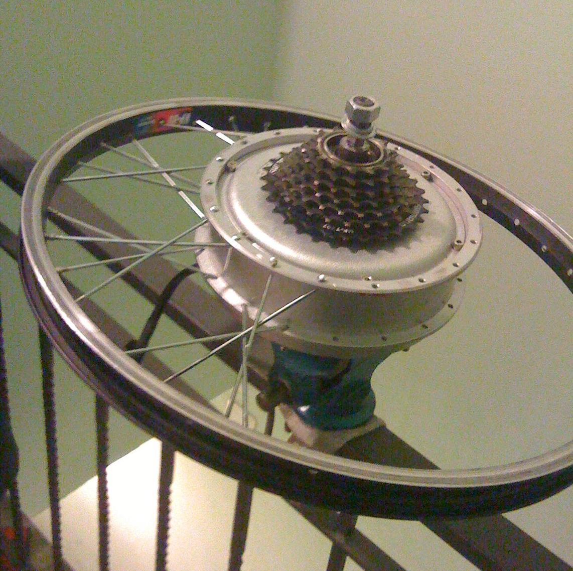

Yakopo
974 Messaggi
Inserito il - 21/04/2009 : 18:39:59  Mostra Profilo Invia a Yakopo un Messaggio Privato  Rispondi Quotando
Messaggio di paguro
ho letto sul sito di crystalyte europe che il motore è montato sul cerchione in Belgio.
I cerchioni della Crystalyte Asvea sono molto larghi. Anche quelli presi in Belgio sono così larghi?
Potresti sempre smontare il cerchio Crystalyte (veramente enorme) e riraggiare il motore sul tuo cerchio originale... ci si perde un po' di tempo ma ne può valer la pena!
Io ci son stato costretto per montare il 406 su un cerchio da 20'... con risultato niente male!!!
Okkio però che le nipples della crystalyte sono più grosse e a me è toccato allargare i fori sul cerchio...
198,35 KB
201,94 KB
Yakopo
pieghevole Giapponese da 20'
