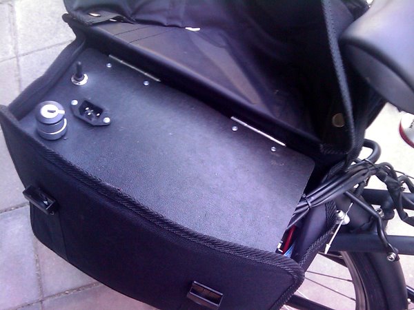

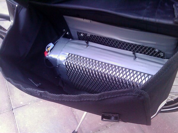

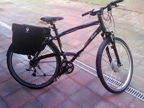

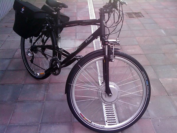

ecco la mia creatura
bici b'twin triban trail 7
kit front nine continent 48V 350W di Joffa
batteria 48V 15ah divisa in due parti di roberto 78
pneumatici big apple 28x2 (la differenza si sente molto)
77,64 KB
67,88 KB
60,26 KB
58,33 KB

molto grande la batteria -- progetti lunghe escursioni?

ghiscio: ma che modello è?
non vedo il manubrio a forma di toro del nuovo modello, ma nemmeno il freno a disco della vecchia?
hai fatto modifiche?
com'è la guidabilità col peso delle batterie dietro?
p.s. la forcella ant dici che regge i 350W?
Haibike 7.0 xduro 2017
Silverback double scout
Rockrider 9.2
ghiscio
10 Messaggi
Inserito il - 25/05/2009 : 21:32:58  Mostra Profilo Invia a ghiscio un Messaggio Privato  Rispondi Quotando
presa al decathlon un anno fa, nessuna modifica a parte quelle evidenti
se sterzi bruscamente per evitare un ostacolo senti il retro che da via, ma nulla di preoccupante.
la forcella anche se di una lega di alluminio sembra robusta, i primi 120KM su strada non ha dato problemi ( con un torque arm sarei più tranquillo)
ciao

ma nelle sacche posteriori c'e' anche il caricabatterie ?
che ne diresti di colorare di nero anche il nine ?

Vedo un cycle analyst dove l hai preso e quanto pagato ?
così vedo se mi hanno i.....

Inserito il - 26/05/2009 : 22:18:28  Mostra Profilo Invia a ghiscio un Messaggio Privato  Rispondi Quotando
168 euro con il trasporto sull sito crystalyte.com
ciao

bella, dove hai trovato le gomme?
p.s. non fidarti della forcella in alluminio, piuttosto con pochi euri mettine una in ferraccio come la mia (logan)
