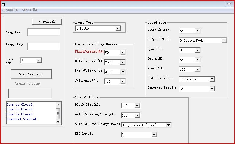

Le centraline come le vuoi tu le puoi trovare da http://www.das-elektrorad.de/index.htm e costavano a suo tempo sulle 80euro.Hanno la frenata rigenerativa,con relativa ricarica della batteria e freno motore nonchè la possibilità di programmare la centralina ( infineon)per l'assistenza con un interruttore a tre velocità.Uso tutti i giorni la bici con questo tipo di centraline senza però le tre velocità e non sò come farei senza il freno motore nei miei frequenti stop and go che faccio.Questa è una frenata diversa da quella meccanica più morbida e progressiva,specie nelle strade con ghiaia o sul bagnato non rischi di scivolare .

icnus
491 Messaggi
Inserito il - 16/07/2009 : 18:31:27  Mostra Profilo Invia a icnus un Messaggio Privato  Rispondi Quotando
picusbox ha scritto:
Icnus questo è interessante. Ma puoi escludere la REGEN?
Si praticamente dopo aver caricato il programma sul tuo pc e con un connettore una porta usb e il controller puoi variare su un interfaccia tutti i valori che vuoi compreso il regen.Infatti quando la comprai Frank mi domandò se velovo o meno la frenata rigenerativa.Non ho per la verità ancora misurato le ricariche che non penso sia tanto,ma la frenata è imperdibile.Unico neo è che se smetto di pedalare ho per tre secondi il motore ancora in funzione e poi in discesa tende a frenare la sua corsa,forse entrano in gioco forze elettro magnetiche?

icnus
491 Messaggi
Inserito il - 17/07/2009 : 16:58:17  Mostra Profilo Invia a icnus un Messaggio Privato  Rispondi Quotando
maxpoz ha scritto:
Ma si può settare anche il valore della potenza cioè gli A che va ad utilizzare?
Come si chiama questa centralina, quanto costa?
Eccoti Maxpoz l'interfaccia che trovi nel programma della centralina con l'infineon e tutti i valori che puoi variare.
127,75 KB

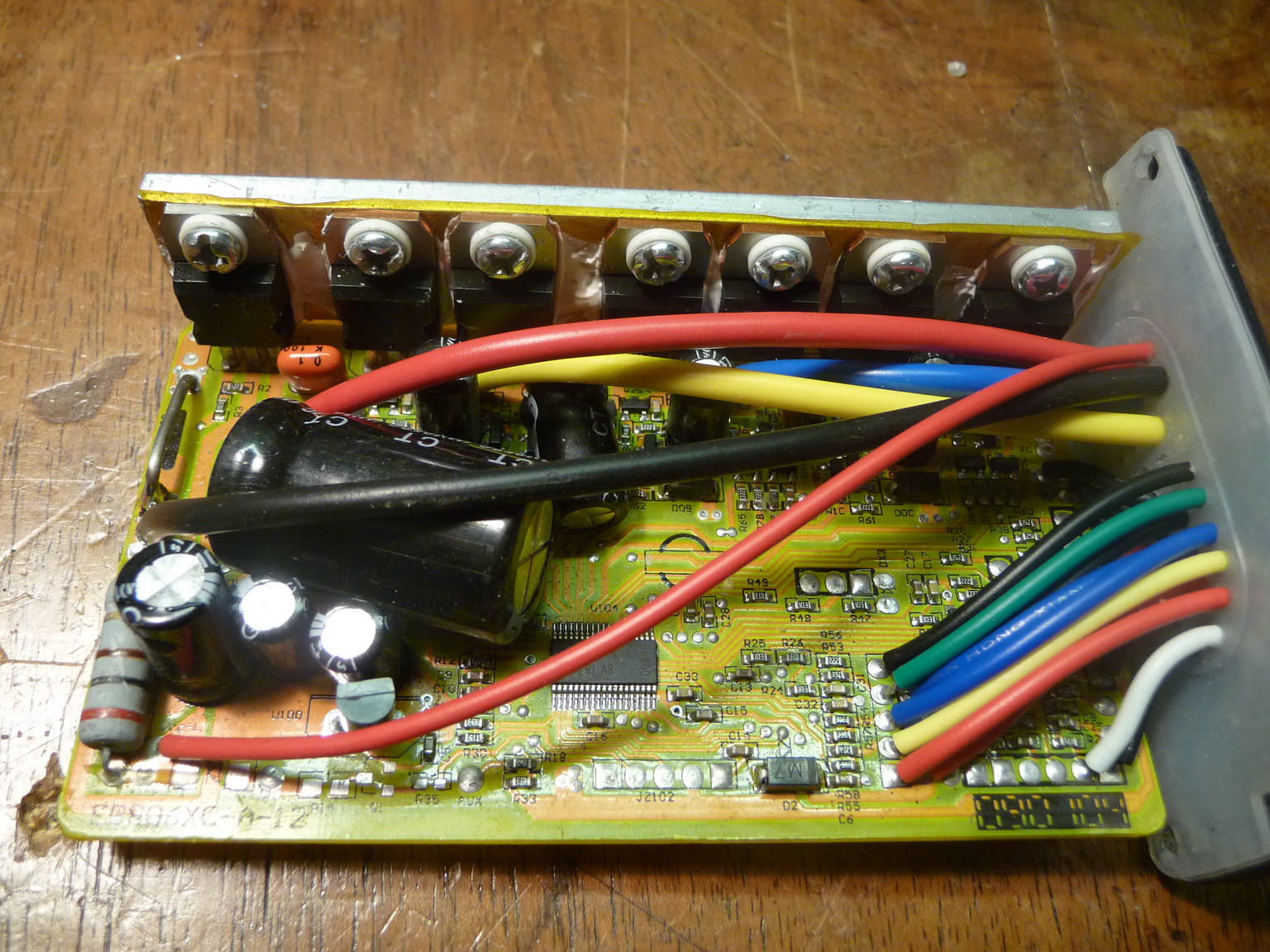

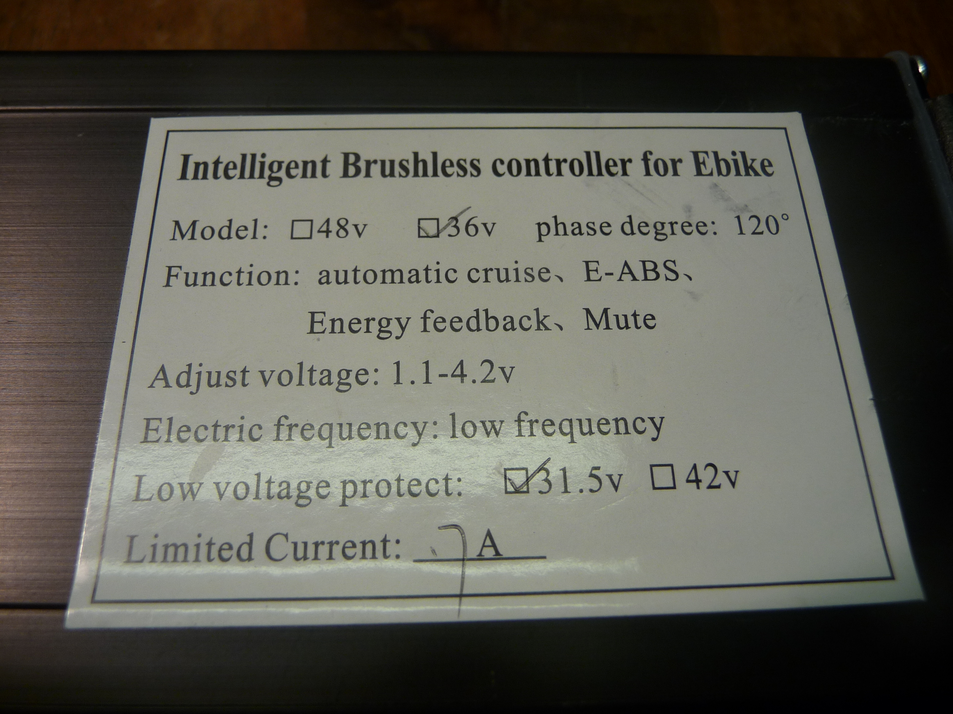

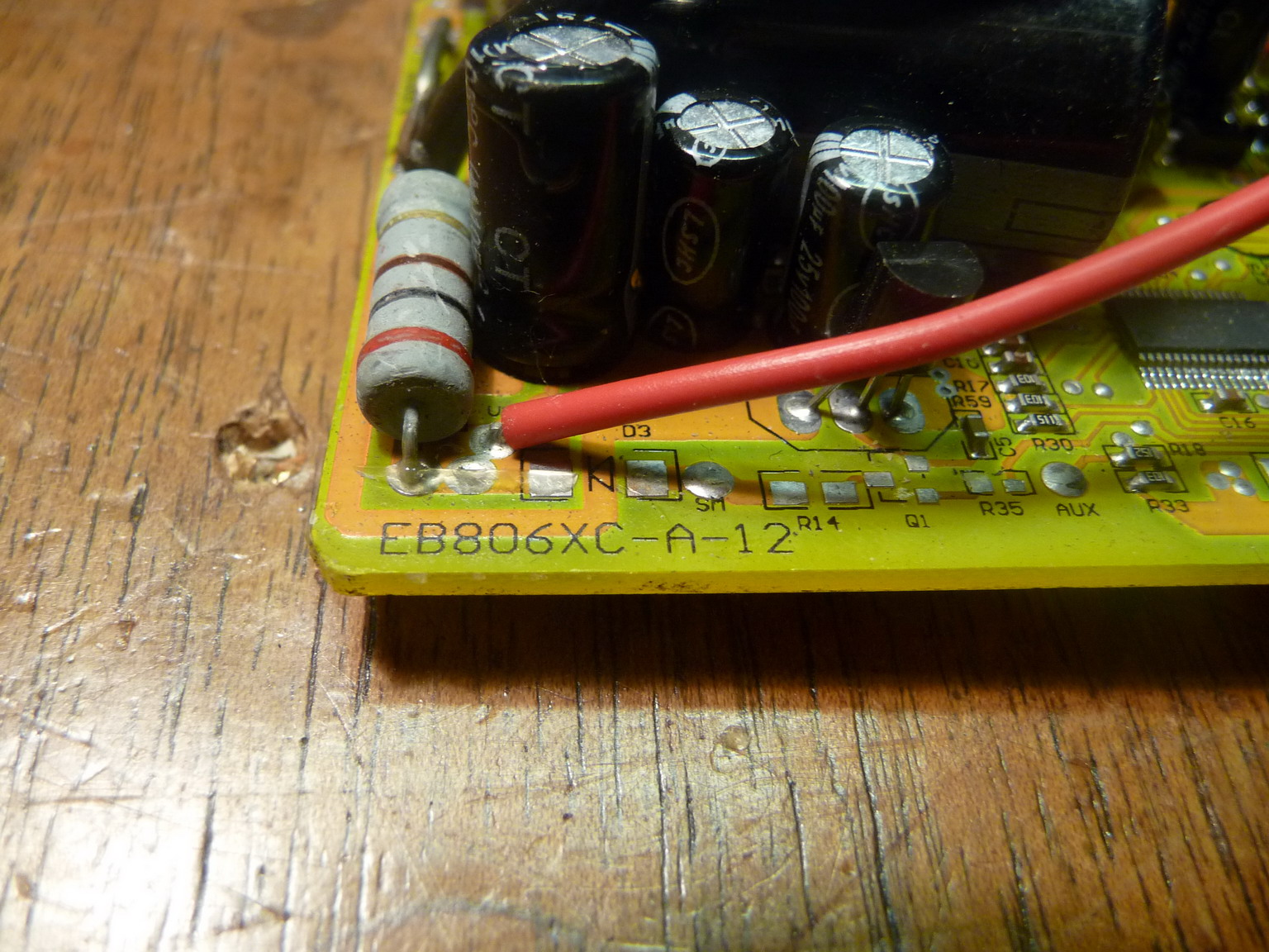

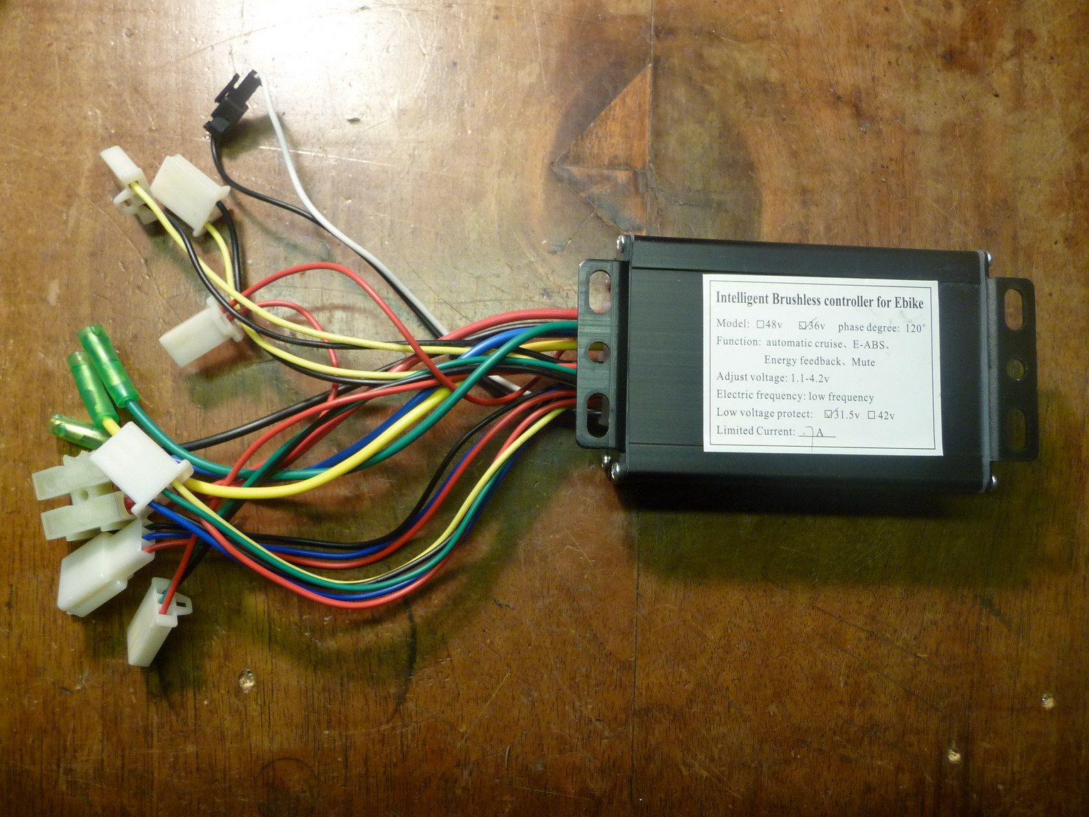

Ecco le foto della centralina per capire meglio di cosa si tratta (di diverso rispetto a fabbrica ho montato un mammuth sull'arrivo della 36V)
2965,08 KB
459,32 KB
491,56 KB
542,47 KB
466,53 KB

In effetti dalle foto inviate sembra che sia identica a quella presa in esame da Outside: Nuovo microprocessore, stessa sigla sullo stampato, stesso problema segnalato. Si tratta di una centralina decisamente diversa dalla mia e, sembra, da tutte le altre usate dagli iscritti al Forum... che si sia infiltrata per errore nella spedizione?
hai visto Barba che shunt alla mano? basta togliere un coperchio
nine fr 154 35v da solo
