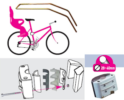

Intendo dire: l'intelaiatura di un seggiolino portabimbo utilizzata come supporto per la batteria, esattamente come fa microbike.
ecco il sistema microbike:
ed ecco un qualsiasi seggiolino da bimbo:
Ti basta trovare un seggiolino anche usato/dismesso, recuperi l'intelaiatura ed ottieni un portabatteria da 15kg che puoi posizionare in diversi punti della tua bicicletta.
In questo disegno si capisce meglio come è fatto:
nuvola
1261 Messaggi
Inserito il - 03/12/2009 : 01:33:34  Mostra Profilo  Visita l'Homepage di nuvola Invia a nuvola un Messaggio Privato  Rispondi Quotando
ste, quello che ti sfugge è che parliamo di una full,
fissare il portapacchi al telaio non è easy, perchè quando prendi un buca, l'ammo si comprime e fa avvicinare l'ipotetico portapacchi alla ruora posteriore.
Una full di buona marca ha un estensione anche di 15cm, il che vuol dire, che il portapacchi deve stare + alto della ruota di almeno 10cm-15cm.
Non è affatto semplice tutto ciò.
Inoltre rischi che fissando il portapacchi al telaio e al mozzo, difatto blocchi parte del gioco dell'ammortizzatore posteriore.

Facendo una ricerca veloce ho trovato questo che pare essere quello più comune in circolazione http://www.modernbike.com/itemgroup.asp?IGPK=2126175020
Prova vedere se lo trovi più vicino casa.
Se vuoi ricerco ancora meglio ?
http://www.oldmanmountain.com/Pages/RackPages/RearRacks.html

il primo è decisamente il più bello visto sin or, ma oltre a servire un telaio di quel tipo, non è compatibile con un mozzo elettrico.
a noi elettrici servono agganci a forma di U rovesciata e non quelli col sgancio rapido.
gli old mountain: 2 sono a sgancio rapido e non vannobene, gli altri 2 invece andrebbero studiati, bisogna vedere se il telaio ha i buchi in quella posizione.
Poi chiaro a far modifiche col saldatore si può far adattare tutto...

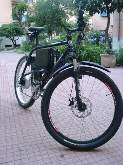

Già che ci sono aggiungo una foto della mia bella, che ritengo abbia titolo di essere presente in questo topic:

la mia bici è una vecchia alpinestars al-mega xt in alluminio easton, all'epoca (primi anni 90) una bella bestiola. L'ho redenta con un bel 4006 48V e una batteria lifepo4 da 20Ah

grande dumil, la tua bici mi piace ed è una vera superbaic, se hai altre foto postale!
