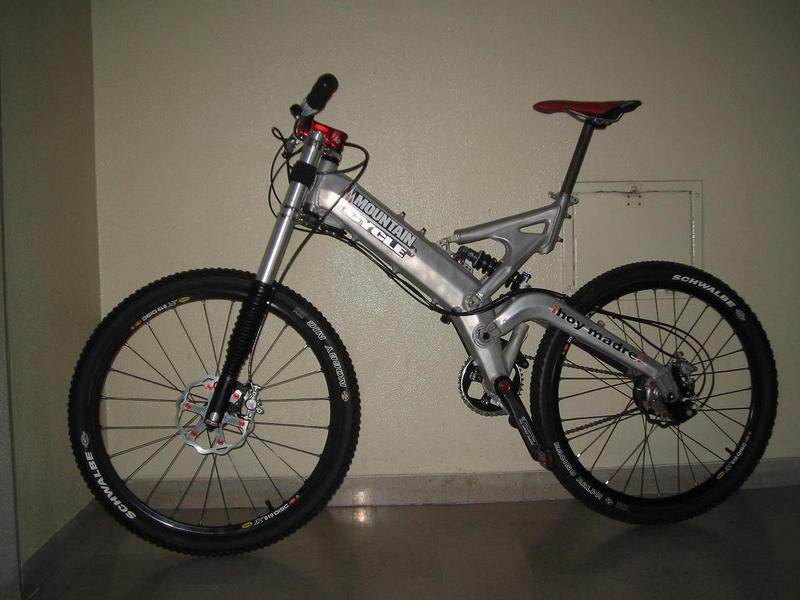

prosegue la mia ricerca della bici:
che ne dite di questa
è il modello 2009, la trovo a 1300€
caratteristiche:
Tubo del telaio Kona Clump DH 7005 Aluminum, 7" Travel Ammortizzatore posteriore Marzocchi Roco Coil R Forcella Marzocchi 66 RCV 180mm (1.5) w/20mm Dropouts Serie sterzo FSA Big Fat Pig (1.5) Pedivelle RaceFace Ride DH Corone 36T Guida inferiore RaceFace X-Type Pedali Kona Jackshit Catena Shimano Deore Ruota libera Shimano Deore (11-32, 9-spd) Deragliatore anteriore E.Thirteen SRS ST Deragliatore posteriore Shimano SLX Comandi cambio Shimano Deore (rh only) Manubrio Kona OB Riser Pipa manubrio Kona OB Manopole Kona LOG Freni Hayes Hydraulic Stroker Trail V8 Leve freno Hayes Hydraulic Stroker Trail Mozzo anteriore Formula DH Mozzo posteriore Shimano M525 Disc Raggi Sandvik Stainless 14g Copertoni Maxxis Minion 26x2.5 Cerchioni Alex DM-24 Sella WTB Pure V Comp Reggisella Kona OB

la superbaics monterà il 5305 che era di alex.
Fai attenzione però che in genere le bici da DH o FR come quella segnalata hanno una posizione di guida particolare poco adatta a pedalare seduto, perchè in discesa si guida sempre in piedi.
quoto tutto, il succo è: ma con un motore che mi fa i 60km/h mi metterò a pedalare???
secondo me no, o se lo farò sarà veramente per poco.
la vera domanda a questo punto è: ma la posizione di guida seduta quanto sarà comoda?
cmq considera che il viaggio casa ufficio dovrebbe stare sui 45min.
sul nine da 800W invece vedo che facendo viaggi lunghi pedalare è d'obbligo( anche solo per comodità dell'inguine) motivo per cui ho comprato una pacco da 11 denti.

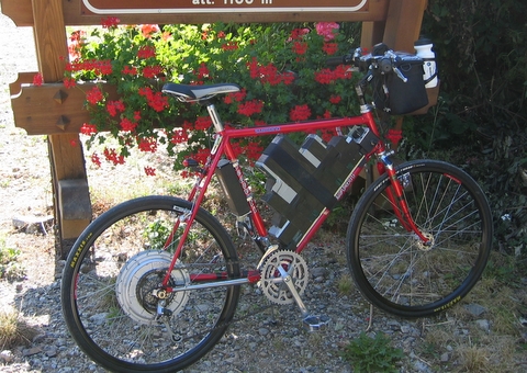

Se mi ferma la pula mi sequestrano il mezzo e basta?
Pensavo di nascondere uno switch per renderla 'legal' certo che a un controllo approfondito da parte di un loro tecnico mi beccano.
E' impensabile credere di fare 70 o 100 km tutti i giorni e non venire mai fermato (anche perche' si da' nell'occhio).
Secondo problema: pioggia.
Se al ritorno piove te la becchi tutta. Non ho paura di bagnarmi, ma di fare scintille si!
L'unica parte elettrica esposta e' il connettore watts'up sul manubrio.
Ebbene si! in realtà il percorso andata e ritorno sono circa 97km ed é diventato uno dei miei percorsi che faccio con la bici da corsa per allenarmi. Praticamente è tutta salita all'andata e tutta discesa al ritorno. Con 48v e 20ah di batteria ci stavo dentro (senza ricaricare al lavoro) perchè praticamente in salita pedalicchiavo e al ritorno almeno 25km erano in caduta libera. Quell'esperienza mi ha convinto che la bici elettrica se fatta bene è il mezzo definitivo! Praticamente il viaggio era gratuito! le spese di ricarica e di manutenzione di una cosa del genere sono trascurabili! Con la macchina non puoi capire che mi sto inventando per risparmiare almeno 40Euro al mese (che sono 480 l'anno). Tipo ai semafori spenta, in discesa a folle, sul raccordo in scia ai camion a 80km/h, gomme a 2,5bar, se c'è una coda in salita invece di arrivare dietro all'ultima macchina e fermarmi per poi ripartire rallento il più possibile aspettando che ripartino così evito di fermare la macchina e cose di questo tipo....
Il problema della bici però era che per distanze di quel tipo ero maledettamente lento (più o meno 35-40km/h di media a salire a seconda dei giorni). Per il fatto di dare all'occhio non mi preoccupa perchè la mattina molto presto, attacco alle 7, quindi alle 6 e qualcosa per strada ci sono solo io , e poi io passo per luoghi molto folcloristici dove non è raro vedere gente soprattutto l'estate, che gira ancora senza casco sulle moto.... addirittura ho visto un ragazzino che girava per Velletri in Minimoto!!
Al ritorno in discesa fare i 50km/h fissi anche con una normalissima bici del supermercato non è un problema quindi non è che dai tanto all'occhio...

@Barba, hai assolutamente ragione. A vent'anni ho fatto le fughe con la moto, ma era un altra eta'. Con la bici vecchia facevo i miei 20+20 km a 44 km/h costanti, 36 km/h di media (32/33 minuti di percorrenza).Notare che in macchina ci impiego mediamente 40 minuti ... (traffico)
Per fare 35 km vorrei tenere medie di 44 km/h, quindi velocita' di crociera 50+ km/h e possibilita' di allungare fino a 65/70 km/h in caso di bisogno.
Speravo di guadagnare velocita' senza dover arrivare a 100 V (che sono pericolosi in caso di pioggia).
Ho preso l'acqua a 52V e ha fatto una fiammata il faro anteriore, ha bruciato il cavetto da 0,5 mmq (che stupidamente non era fusibilato). E' stato divertente... dopo. Mentre sfiammava un po' meno .
E erano solo 52 V...
Mi piacerebbe impiegare non piu' di 45 minuti andata e 45 ritorno.
Certo che se devo spendere 1000 euro di batteria, piuttosto cambio la macchina ne prendo una piccola con impianto gpl.
Potro' caricare al lavoro.
@guidoodiug con 48V e 20 Ah facevi 48 km, molti in salita? Buona! Ma a che media? 40 km/h mi sembrano tanti con solo 48V (58V carica immagino) Quanto ci mettevi?

Io sulla mia ho aggiunto un regolatore di tensione da 12V, così in caso di corto sulle luci questo stacca automativamente (LM7812) e posso usare fari 12V a led.. poi io vado solo a 24V per adesso
certo però che una bici con 20 e passa chili di batterie lifepo4 la noti eccome in mezzo al traffico..

se al lavoro puoi caricare, 30A vanno più che bene per fare 50km a velocità elevate, forse anche qualcosina meno.
Io faccio oltre 100km andando sempre a manetta (circa 40km/h) e i kg di batteria da portarsi dietro sono una 15ina.
Se li dividi in borse come ho fatto io, tranqui che non si notano per nulla.
Nessuno ha mai capito che fossi elettrico.

superbaics comprata:
è stata una lunga trattiva, insomma sta 9FR aveva troppa usura, il tecnico sospettava fosse usata più di 3 gg come diceva il collega bolognese.
Abbiamo guardato un po' di dettagli ed effettivamente sembrava strana l'usura in rapporto al tempo in cui doveva essere stata usata, risultato:
ho preso una L, gli ho fatto montare una pipa più lunga e ora compro il disco anteriore da 203mm da montare sull'avid 5 Anteriore.
prezzo? causa tutto il disguido sulla 9FR che doveva essere nuova invece era usata, 150€ di sconto e quindi per soli 1000€ il gioiello 9.2, da settimana prossima starà nella mia scuderia.

bellina.. che ruote monta??
nuvola
1261 Messaggi
Inserito il - 16/01/2010 : 21:43:20  Mostra Profilo  Visita l'Homepage di nuvola Invia a nuvola un Messaggio Privato  Rispondi Quotando
Ruote: Cerchi Mavic XM317 disc; Copertoni Hutchinson Barracuda 2.10; Mozzi Rockrider disk DC91 /DC32 by Formula

il forcellone posteriore è in acciao o in lega ? il tuo motore è un bel motore e pesa molto e molto largo il mio è il 5003 e il peso si sente speriamo bene
ciao
183,61 KB
36484 Messaggi
Inserito il - 17/01/2010 : 09:23:51  Mostra Profilo Invia a Barba 49 un Messaggio Privato  Rispondi Quotando
@Nuvola: Complimenti, proprio un bel mezzo, mi è sempre piaciuta molto.
@Osva: Il carro posteriore della RockRider 9.2 è in lega, se fosse in acciaio sarebbe peggio, visto che il suo peso si andrebbe a sommare a quello del motore. Il problema con quelle potenze sono i forcellini, ma penso che con due buoni "torque arms" non ci siano problemi.

le celle che hai sono belle robuste! fantastico che non si sbilancino.
che tipo sono? forse l'avevi già detto..
per la bici che ne dici di una come questa:
64,97 KB
