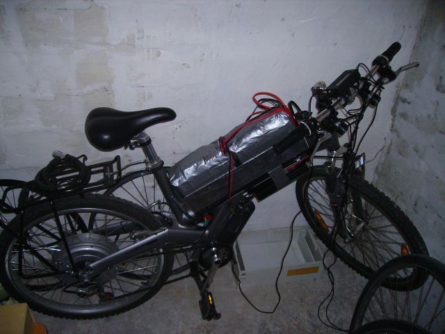

Sabato primo test su strada della Rockrider 9.2 ancora originale e senza motore.
è la mia prima mtb, dopo 40 anni di bicie soprattutto la mia prima full.
devo dire che con l'ammo posteriore è stato amore a prima vista
Risolti i problemi che avevo ai pedali, solo per settare il computer di bordo della VDO (MC 1.0) ci ho perso circa 1 ora.
Alla fine ho un miliardo di dati tra cui temperatura esterna e pendenza della strada.
Sono riuscito a toccare la soglia dei 30km/h per un centinaio di metri (spingnendo a manetta e con la lingua fuori) e il pensiero è andato a quando avevo 20 anni e facevo i 40km/h per quache km (senza il minimo allenamento, non sono mai stato uno sportivo).
20 anni in più mi hanno mangiato 10km/h
Ora devo lavorare a fissare in maniera adeguata la batteria sul portapacchi, poi si potrà iniziare il montaggio della ruota-accelleratore ecc...

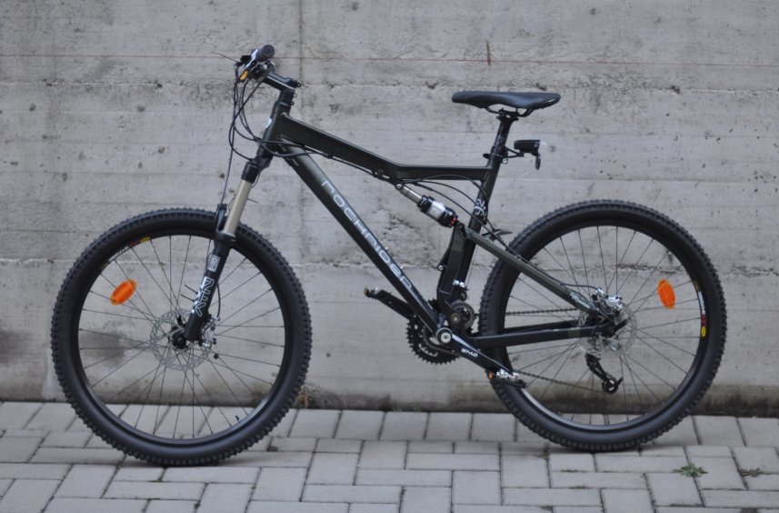

Inserito il - 15/02/2010 : 23:21:59  Mostra Profilo  Visita l'Homepage di nuvola Invia a nuvola un Messaggio Privato  Rispondi Quotando
Eccovi la futura superbaic:
94,07 KB

GuidoodiuG
646 Messaggi
Inserito il - 16/02/2010 : 08:56:36  Mostra Profilo Invia a GuidoodiuG un Messaggio Privato  Rispondi Quotando
Anche io avevo pensato a questa bici Secondo me è moooooolto buona, io avevo gia in mente di costruire un portabatteria che potesse sfruttare al massimo lo spazio nel triangolo calcolando la massima escurzione del mono posteriore. Poi la cosa che mi piace moltissimo è anche la possibilità di regolare l'attacco del forcellone posteriore in modo tale, una volta montate le batterie nel triangolo, di bilanciare il più possibile il mezzo regolando così al meglio la distribuzione dei pesi. Io avrò celle tonde quindi posso "arrotolarle" meglio li dentro, magari anche mettendone alcune parallele e a filo della trave obliqua del telaio.

biemilio
226 Messaggi
Inserito il - 16/02/2010 : 12:28:22  Mostra Profilo  Visita l'Homepage di biemilio Invia a biemilio un Messaggio Privato  Rispondi Quotando
così non vale, nuvola!!! Quella bici non mi fa dormire la notte, poi tu la posti e così mi distruggi! Io adoro il telaio, l'ammo anteriore e soprattutto quello posteriore (il lato B! )
Fammi sapere come la modifichi così mi trovo il lavoro già fatto!
io sarei intenzionato per un 800 W 48V, ma non ho idea di quale kit assegnarli, naturalmente dopo averla acquistata!!
Cmq, ottima scelta

leggera e grintosa, ottima scelta! soprattutto per la doppia ammortizzazione. non vedo l'ora di sapere che effetto ti fa sfrecciare col 5305 peccato che il pacco di alex è un cubo, sarebbe da riassemblare completamente dividendolo almeno in due. comunque per andare va alla grande! l'ho provato di persona il suo kit

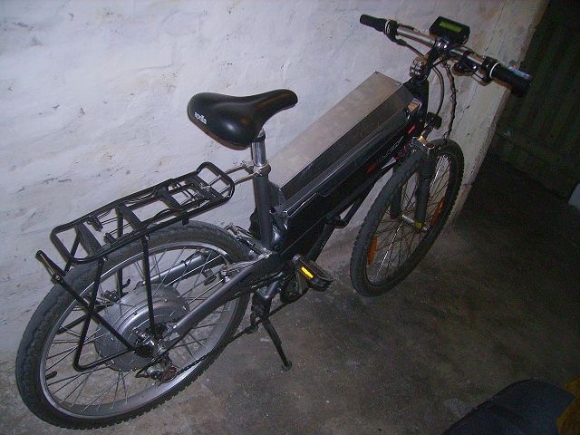

Inserito il - 06/04/2010 : 13:36:58  Mostra Profilo Invia a Bentax un Messaggio Privato  Rispondi Quotando

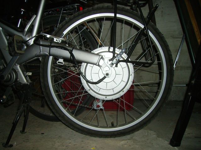

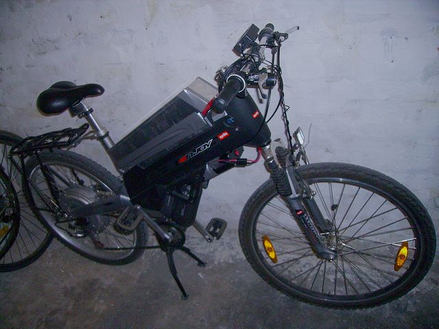

ecco qui la mia Aprilia SuperbaicS "naked":
79,45 KB
motore 5305 montato sulla robusta forcella posteriore
82,15 KB
batterie 2x36V-10Ah montate in scatolotto lamiera piegata fissato al telaio con 4 viti. centralina montata sotto alla canna. percorso fili minimizzato.
71,03 KB
come si presenta la Aprilia "naked" ai box (i fili che sono in giro poi li ho sistemati)
dopo un paio di uscite di prova unico inconveniente uno dei due faretti di mario non funziona, vanno in corto le batterie da 1.5V , con tutto l'elettrico che c'è il problema ce l'ho lì !
ora non resta che ricoprirla un po'..

vededola cosi siamo sui 40Kg ? il brutto è rimanere senza energia

hai il porto d'armi? sembra l' F117 Stealth !!!

eh si, la bici pesa, c'è poco da fare. senza motore non si va lontano.. e si suda! in salita te lo puoi scordare. in pianura puoi arrivare a casa, se non sei a più di 1km
col motore però........ meno male che c'è il cycle analyst che ti da una mano a fare i conti, ma il problema si pone solo in montagna o per lunghe distanze, i consumi in percorsi di 10km restano abbastanza bassi, nonostante tutto.

Telaio imbattibile cmq bentax
Quel telaio progettato apposta per contenere una batteria e sarebbe il veicolo perfetto

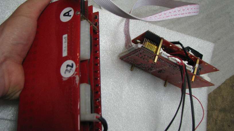

GuidoodiuG
646 Messaggi
Inserito il - 15/04/2010 : 15:03:21  Mostra Profilo Invia a GuidoodiuG un Messaggio Privato  Rispondi Quotando

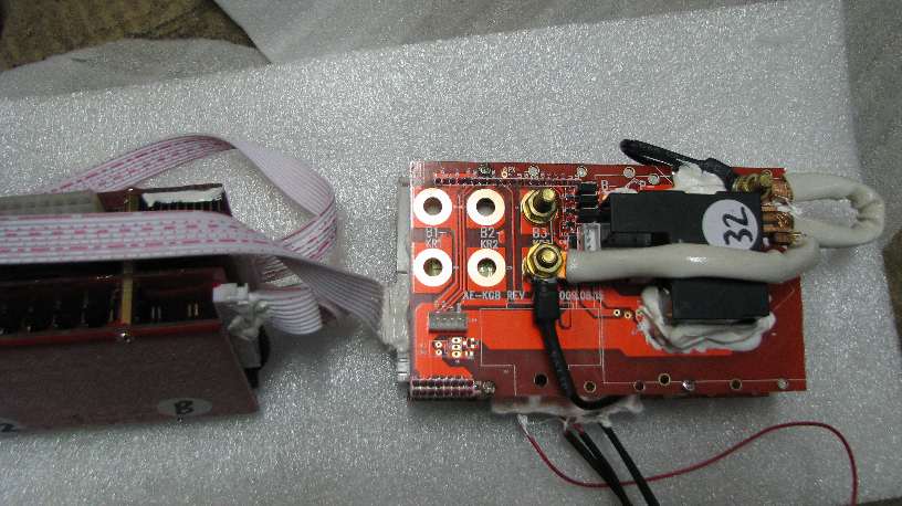

Aggiornamento situazione 15/04/2010:
-Il grande Mario di asvea (ora Ecopolis) è gia al lavoro a modificare a dovere il Cycle Analyst che aveva bisogno di qualche ritocchino ai circuiti...
-é arrivata la merce dalla cina finalmente! e ho gia testato il caricatore nuovo sul pacco batteria vecchio. Allora il caricatore è enorme e pesante ed è pluriregolabile e si può regolare da 3A a 45A e da 14V a 120V. non è il modello che avevo ordinato ma è una figata uguale!!! poi appena posso farò le foto.
Le 32 celle 38140S le hanno mandate tutte cariche.

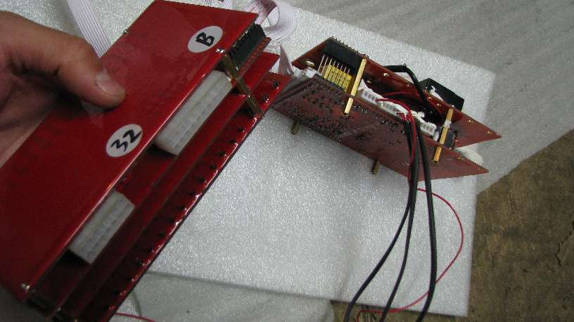

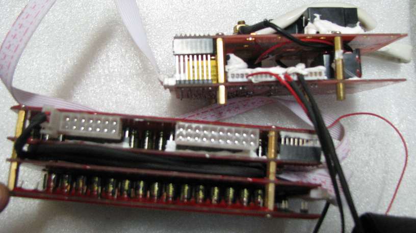

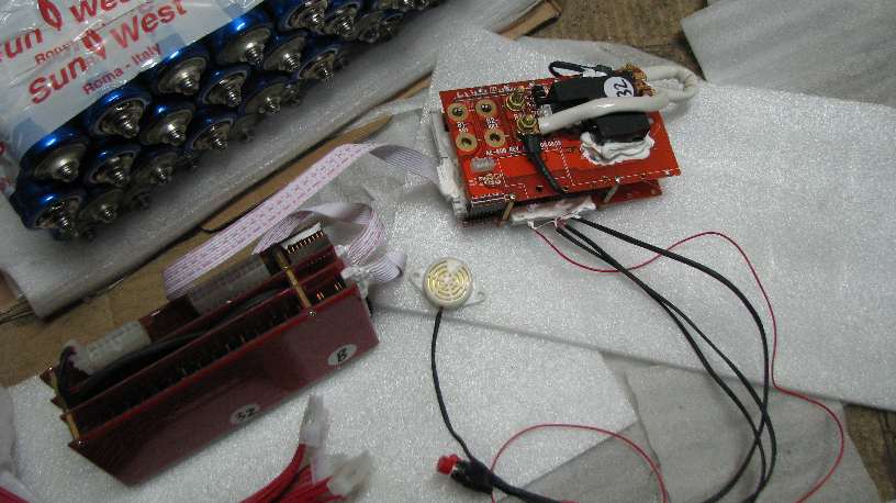

Il BMS invece mi ha un attimo perplesso e ha smontato, per adesso, il mio entusiasmo e la felicità appena sbocciata. (appena posso anche qui farò le foto per chiedere aiuto sul da farsi).
Praticamente sono 3 pezzi giganteschi a 2 piani che assomigliamo ai capacity, di cui uno gli ho gia segato via mezza scheda perchè inutile (cioè era libera da componenti e collegamenti e occupava troppo spazio).
Praticamente è composto dal pezzo principale dove andrebbe collegato il negativo del caricatore e della batteria, e dalle altre due (scheda "A" e scheda "B" c'è scritto sopra) dove andrebbero collegati i positivi delle celle. Ora ieri sera fino all una di notte sono stato a studiare la forma finale del pacco per avere il più possibile lo spazio sfruttato al meglio per far entrare tutto nello zainetto nero per avere lo stesso ingombro dell'altra batteria e alla fine ci sono riuscito unendo la scheda "A" alla "B" tramite le apposite viti. Ora però queste due chede sono diventata una a 4 piani e hanno 17 attacchi l'una per i cavetti dei positivi che in totale fanno 34! cioè a parte il fatto che me ne ritrovo uno in più perchè per 32 celle dovrebbero essere 33, in quanto l'ultimo va sul negativo, poi in quale c@@@o di ordine li devo collegare?!?!? Su ogni scheda pergiunta ci sono 2 connettori, uno con 10 attacchi e l'altro con 7, poi sulla scheda principale non ci sono i classici attacchi per i cavi della batteria, ma ce ne sono una cifra e tutti vicino ad un accrocco dal quale escono un interruttore, un led, un cavo uguale a quelli dei positivi delle celle e una spece di aggeggio che pare o un altoparlantino o un microfono booo. Non so che fare! ho scritto a Serena Fan per chiedere uno schema su come collegare quell'accrocco allucinanta che mi è costato 300 DOLLARI!!! ma non ha risposto ....... Mannaggia i BMS!!!
http://superbaics.forumfree.it
GuidoodiuG
646 Messaggi
Inserito il - 15/04/2010 : 15:43:09  Mostra Profilo Invia a GuidoodiuG un Messaggio Privato  Rispondi Quotando
ok ecco le foto:
70,58 KB
76,42 KB
60,49 KB
62,15 KB
58,49 KB
55,82 KB

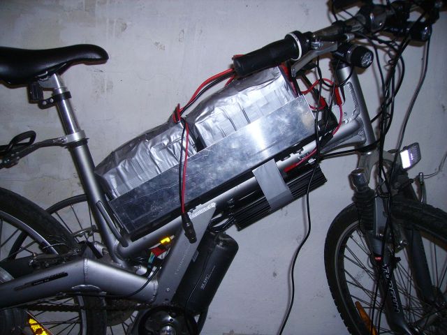

ed ecco altre due foto della belva.....
ho messo il coperchio e nascosto un po' di fili. ho rimontato la carena tagliandone la parte superiore che prendeva contro la scatola batterie. è un po' squadrata ma da questa angolazione sembra quasi bella dovrei verniciare a spruzzo di nero tutto quell'alluminio.
i giretti su strada confermano l'ottimo assetto. l'altro giorno su una
ciclabile ho preso anche una buchetta ai 40 ma tutto ok!
ora devo mettere i magura v brakes...
ci sono gli ingranaggi del movimento centrale che fanno molto più casino del motore. sarebbe bello toglierli ma ho timore di spaccare tutto.

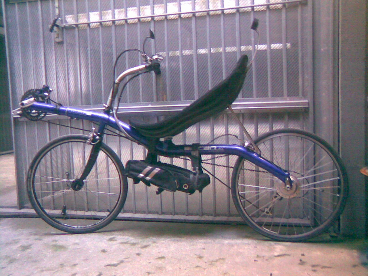

Eccovi, in fase di beta-test
"Il TappetoVolante"
182,04 KB
"Il Tappeto Volante" : Challenge Seiran SL + Bafang 250W e Tantrum 36Vx10,5Ah http://www.jobike.it/forum/topic.asp?TOPIC_ID=6768

Bentax
1559 Messaggi
Inserito il - 07/05/2010 : 18:43:02  Mostra Profilo Invia a Bentax un Messaggio Privato  Rispondi Quotando
cambia il nome: invece di GuidoodiuG metti GuidoostunT
87,94 KB
