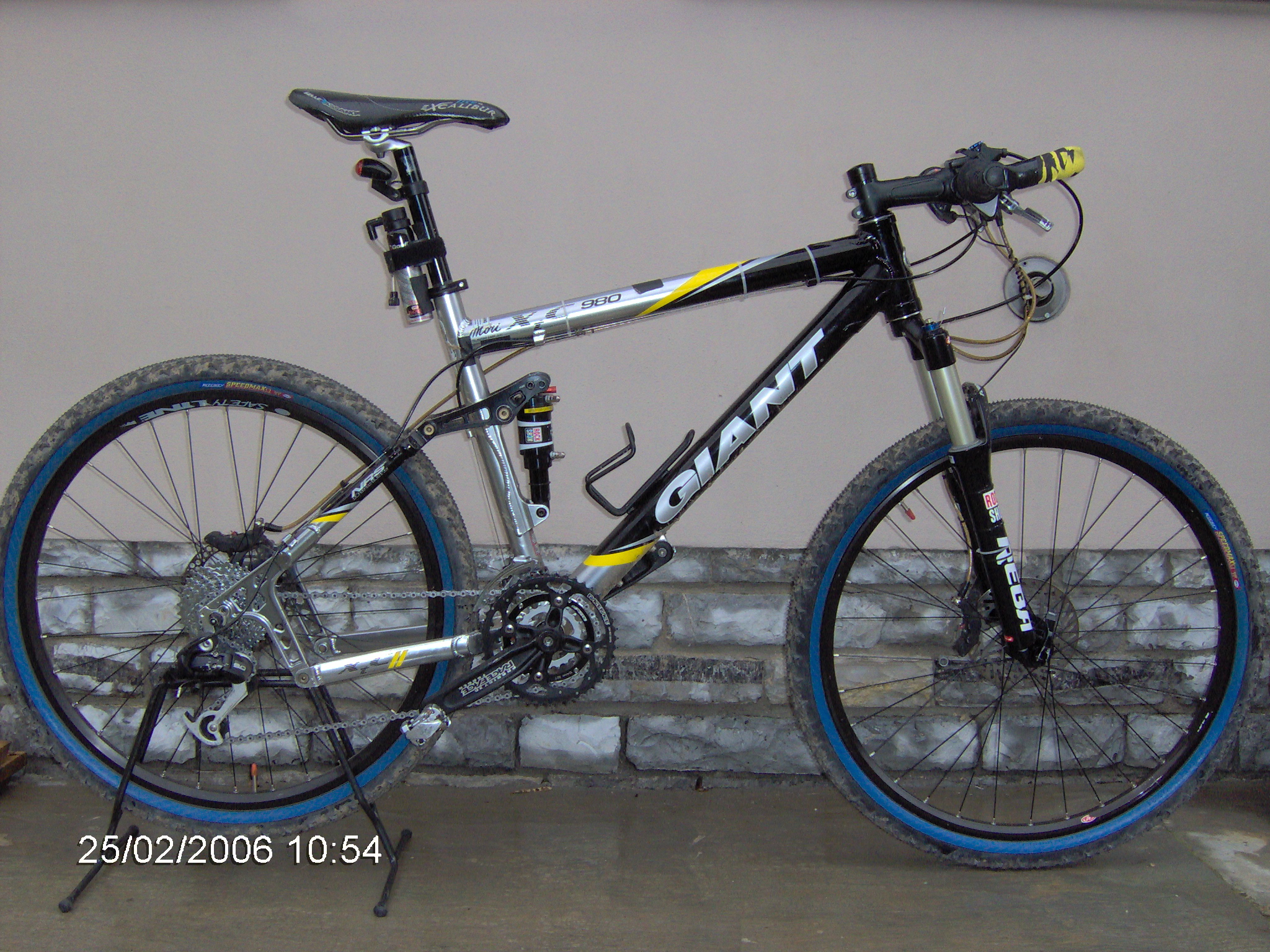

Egr. Sig.ri, mi inserisco in questo forum per chiederVi in quale modo, secondo la Vs. autorevole esperienza, elettrifichereste questa mia MTB in disuso (mi auguro che la foto sia visibile)
1349,71 KB
Vorrei elettrificarla in modo legale ma ottenendo una bici che abbia buone prestazioni in salite, anche lunghe (ovviamente dandoci di pedale).
Se tra di Voi c'è un volontario che si offre per modificarmela, tanto meglio.
In alternativa quale bici gia pronta mi consigliate per un uso prettamente montano?
Saluti a tutti

Inserito il - 27/06/2010 : 01:30:18  Mostra Profilo Invia a imayoda un Messaggio Privato  Rispondi Quotando
qui la rabbia non esiste..
io ti consiglierei un bel motore geared leggero posteriore, con una bella batteria al litio da mettere su un portapacchi posteriore sospeso oppure nel triangolo.
montare è già metà del divertimento per un modder

Inserito il - 27/06/2010 : 06:45:39  Mostra Profilo Invia a JamesTKirk74 un Messaggio Privato  Rispondi Quotando
Ciao, il motore migliore per un uso montano e' il centrale (tipo Cyclone).
Un po' piu' difficile da montare, ti permette pero' di sfruttare tutte le marce della bici.
Con un motore 250 watt (legale)otterrai eccellenti prestazioni in salia con batterie leggere e piccole.
Secondo me e' meglio se apri una nuova discussione e inserisci questo tuo post (magari riducendo la foto).
A proposito,molto bella la bici complimenti

Inserito il - 27/06/2010 : 07:10:07  Mostra Profilo Invia a Barba 49 un Messaggio Privato  Rispondi Quotando
Ciao, è veramente un bel mezzo da elettrificare, al limite se lo usi solo su asfalto puoi montare gomme da strada, più scorrevoli (per i consumi) e confortevoli. Vedo che sei toscano, se abiti nel mio raggio d'azione posso darti una mano...

1509 Messaggi
Inserito il - 27/06/2010 : 12:14:26  Mostra Profilo Invia a Sjoroveren un Messaggio Privato  Rispondi Quotando
Kit Bionx posteriore, la batteria dovrebbe starci nel triangolo..... cosi' mantieni le 27 marce, e non hai problemi di centraline volanti o simili.
In alternativa un bel geared da salita, io sono stracontento del Bafang che ho montato (avendo gia batterie e tutto ho risparmiato tantissimi soldi, altrimenti la scelta col Bionx sarebbe stata mooooolto + difficile ), pero' mi sa che cosi' rinunceresti minimo a 2 rapporti (7 al posto di 9) e poi ti dovresti ingegnare su come attaccare batterie e centraline, se ti aiutasse Barba il problema non credo si porrebbe, ma se sei uno negato come me e ti tocca fare da solo sono cavoli acidi, specie se poi la usi in fuoristrada con una condotta un po "garibaldina".
Bella bici a proposito... merita un lavoro ben fatto, e' una base di partenza da 10 e lode

Inserito il - 27/06/2010 : 12:43:19  Mostra Profilo Invia a elle un Messaggio Privato  Rispondi Quotando
quoto Sjoroveren -- il bionx ht è la cosa giusta, se sei disposto a spendere
e quoto anche gli altri: meglio aprire una discussione apposita (con foto ridimensionata... se no ci arrabbiamo )

Inserito il - 27/06/2010 : 12:55:07  Mostra Profilo Invia a antonio un Messaggio Privato  Rispondi Quotando
Sinceramente la bici la terrei così com'è senza elettrificarla e magari pensare a qualcos'altro.
La Giant XTC NRS 980 è fatta molto bene e penso che elettrificandola la si penalizzi proprio nelle sue caratteristiche principali come l'equilibrio e la precisione di guida.

@piucci: Bella bici! per l'elaborazione dipende tutto da quanto vuoi spendere..., per un uso montano credo che un motore centrale sia l'ideale, soprattutto per attutire i colpi ed eventuali atterraggi dai salti.
