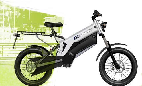

ho scritto a quelli di sev-world (www.sev-world.com) per chiedere se vendono l'e-tricks in italia....
Immagine: 46,37 KB
......... ma non mi hanno risposto !!
non hanno punti vendita in italia comunque. un vero peccato perché il loro ciclomotore elettrico è sicuramente più adatto a sopportare quelle sollecitazioni. e poi ha l'omologazione europea! lo trucchi e sei a posto!

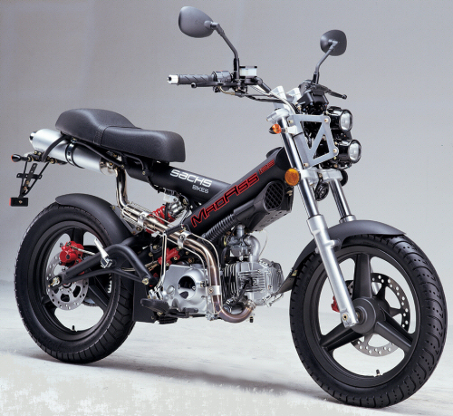

altrimenti ci vorrebbe un telaio tipo quello del sachs madass 50, che a me piace veramente tanto, ma il motore a scoppio rovina tutto!

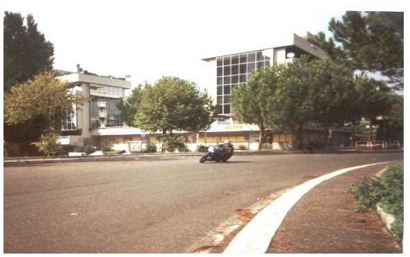

la foto me la fece una mia ex (tanti anni fa) mentre facevo il tempo sul giro....avevo anche il trasponder a fotocellula posizionato su un marciapiede....

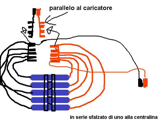

Ho fatto uno schemino semplicissimo disegnato tipo bambino dell'asilo per far capire la mia idea per bilanciare tutto in modo rapido e semplice.
Immagine: 47,22 KB
spero si capisca, il concetto è quello espresso prima forse un po più incomprensibilmente. Ho pensato ai connettori Anderson perchè a staccarli e riattaccarli ci si mette un nanosecondo, e poi si possono incastrare tra di loro a formare un connettore di infiniti poli. Praticamente il connettore per il parallelo sta fisso sul caricatore, sulla batteria basta che rimangano attaccati il cavo del + e del - che a fine carica andranno attaccati all'altro capo all'ultimo connettore della serie dei positivi e l'altro all'ultimo dei negativi e i restanti ovviamente attaccati tra di lorocosì risulterebbero sfalzati di 1 e quindi perfetto no?! ovviamente se non si sfalzassero si farebbe il cortocircuito perfetto.
Ricapitolando: stacco la serie e rimango con tutti i + da un lato e tutti i - dall'altro. Collegandoli ai rispettivi connettori creo il parallelo. A questo punto attacco al caricatore da 3,7v. Una volta finita la carica, stacco dal caricatore, poi stacco i connettori quindi riottengo tutte le celle separate che riconnetterò in serie ricollegando le file sfalzate di uno. i 2 capi liberi rimanenti saranno il + e - finale che andranno alla centralina. La mia domanda però a questo punto è questa: ma il caricatore da 3,7v esiste? è ovvio che più celle metto in serie e più corrente deve dare. In questo modo non dovrebbero esserci problemi no?! Bisogna comprare un po di cavi ma poi l'operazione di attacco e stacco sarà velocissima.
a dimenticavo, per chi non conosce i gli Anderson, le celle non bisogna attaccarle una per una, i connettori monopolari si incasreano tra di loro quindi tutti i rossi sono atttacati tra di loro( e anche i neri ovvio). è questa la figata

Si guido il sistema "sfalzato" funziona.... complimenti per l'ingenio... Piccolo problema se il tuo pacco fosse a 72 volt 10Ah e sappiamo che invece è molto piu grande nel momento in cui fai diventare parallelo il pacco ottieni una 3,7v 240Ah per caricarla in tempi decenti (diciamo 10 ore) hai bisogno di un charger 3,7v 24A difficile da trovare...... Se aumenti le celle ovviamente aumentano le ore. Questo è il limite del tuo impianto. Alla fine devi ricorrere a dei multi-alimentatori solo che 2 o 3 potrebbero bastarti col mio sistema invece ne devo usare almeno 8 e caricare in serie 8 celle per volta.... impiegando cmq 10 ore .... tra correre e scappare.... non saprei.... Diciamo che il tuo sistema è migliore del mio perchè spendi appena meno di charger ma è più brutto da vedere come spinottatura e hai bisogno di cavi da troll di caverna. Inoltre carichi da inizio a fine senza mai staccare lo spinotto e cambiare la serie come devo invece fare io. Quindi puoi andare a letto mentre carica tutto il pacco.
grande alex! quel caricatore sarebbe perfetto! però aspetta, nel mio caso sarebbero 32 serie a 12ah quindi 3,65v e 384Ah. Però visto che costano 15,88euro potrei pure prenderne 10.....vabbè ogni cosa a suo tempo... Per i cavi se si fa un lavoretto ordinato non credo che esca fuori una cosa malvagia. Appena finisco la SuperbaiC farò ovviamente il video, anzi credo che farò pure un video di spiegazione tecnica perchè mi stanno uscendo fuori soluzioni da motoGP.......sono gasatissimo.....se mi riesce mi sono inventato un nuovo sport. Poi al limite però, finito tutto, volevo iniziare ad informarmi su come trasformare i nostri caricatori, cioè se io ho il caricatore da 600w e gli cambio i valori di V e A ma sempre 600w tira fuori e la cosa spero si possa fare. Magari qualche super esperto saprà quale componente cambiare forse...altrimenti una decina di quelli li e via
Non è una cosa facile portare un 600w da 72 volt a 3,7 e ottenere la stessa potenza ..... se non impossibile. I componenti cambiano totalmente..... non lo fai con lo stesso charger... Inoltre è molto difficile e costosissimo. La potenza si raggiunge coi volt non con gli ampere possibilmente... se no i costi si amplificano..... Credo che allora convenga studiare dei vclamp piu potenti. I nostri sono solo ripieghi ma non soluzioni commerciabili per grossi sistemi. Non caricherai mai una moto o una macchina con quel sistema.... ci vorrebbero 3 giorni
ma se ne colleghi più in parallelo in carica sucede qualcosa? poniamo per assurdo che ne prendessi 16 e li collegassi in parallelo, farei 192A a 3,65v che sarebbero 700,8w e caricherei il pacco in poco più di 2 ore. Magari potrei intanto iniziare a prenderne diciamo 4, ci dovrei mettere 8 ore esatte. Essendo in parallelo le celle, la corrente pure se va a palla fino ai 3,65v non dovrebbe succedere nulla pechè a 3,66 non ci dovrebbero arrivare mai giusto?
Matematicamente hai la certezza di questo ma il rendimento farebbe schifo i tuoi 700 watt consumerebbero piu di 800 watt reali insomma 100 watt andrebbero in calore e ti assicuro che 100 watt di puro calore non sono pochi. Vuoi raggiungere il rendimento pessimo di un motore a scoppio ? Magari è la volta buona che si diffonde l'elettrico se arrriviamo a farlo rendere così poco.... he he
