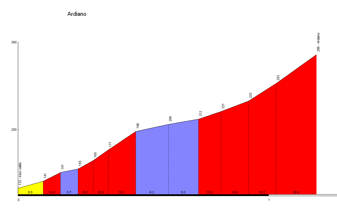

Inserito il - 28/11/2009 : 22:29:17  Mostra Profilo Invia a job un Messaggio Privato  Rispondi Quotando
Messaggio di alcedoitalia
Stamattina complice una bellissima giornata ho caricato la bici e sono andato ai piedi della salita più ripida che c’è nella mia zona (Ardiano)...
Se la salita è questa, fare tratti significativi al 20% senza pedalare, vuol dire avere un motorone che esprime parecchi cavalli a terra:
(grafico tratto come sempre da www.salite.ch)
9,82 KB
Inserito il - 28/11/2009 : 22:45:58  Mostra Profilo Invia a Barba 49 un Messaggio Privato  Rispondi Quotando
Se quello è il grafico della salita che hai percorso, sono veramente dei motori Dolomitici! Bene, la scelta si amplia...
Una domanda, ruota da 26" o da 28"?

grande job, è proprio quella....
la ruota è da 26" ho usato una MTB, certo che stì motori elettrici con solo un kilowatt se la cavano piuttosto bene, mi sarebbe piaciuto avere uno scooter vicino per vedere la differenza... a proposito quanti cavalli ha uno scooter 50?
