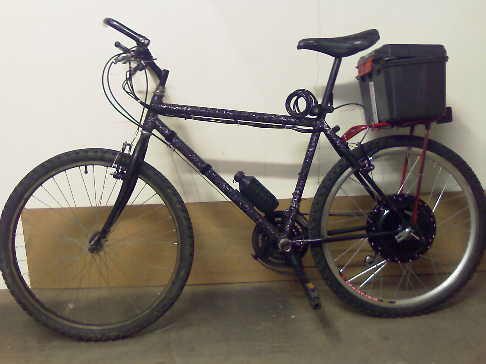

Questa e' la bici attuale

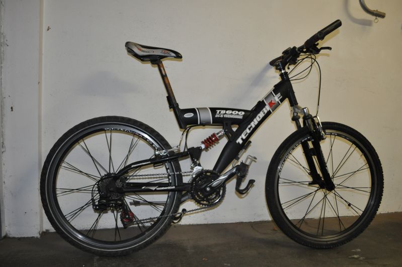

Questa la Freinkestein che ho usato come prototipo
201,56 KB
Appena ho terminato di allestire quella nuova metto le foto cosi' me la commentate (siate umani!) Per ora ho raggiato il cerchio.

Be' a me il gommone non ha salvato ne' cerchio (il primo e' durato una 60 di kilometri!) ne' raggi (8 o 9 in tutto in 500 km). E' per questo che ho cercato un ammo posteriore... Ora mi sta arrivando il secondo ammo, voglio provare a metterli in parallelo per vedere come si comporta!
E magari la tratto un po' meglio
Diciamo che 8 batterie al piombo nel portapacchi hanno fatto un bel disastro!
