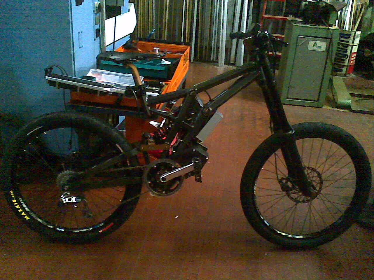

Allora parto io con un progetto molto ambizioso:
Sto realizzando una bicicletta da freeride con motore centrale preso da tnc scooter con riduttore di giri ed ingranaggi in metallo http://tncscooters.com/product.php?sku=106130 il sistema di aggancio verra realizzato su misura prenderò la tripla corona di eclipsebikes per utilizzarlo con ruota libera al mozzo. Dato che ho tutte batterie da 48 volt lo survoletrò a 48 facendogli un sistema di raffreddamento ad aria, con una ventola che soffierà aria direttamente nel flusso canalizzatore ehm.. volevo dire nel motore ed in questo modo lo renderò a prova di schizzi e di pozzanghere dato che l'aria tenderà ad uscire dai fori. La batteria credo che per le prime prove la porterò dentro ad uno zaino poi successivamente la fisserò al telaio lateralmente dato che lo spazio nel trinagolo è molto piccolo. Ho scelto il motore centrale perchè è l'unico sistema che permette il cambiamento della coppia alla ruota e quindi permette una grande modulabilità negli allunghi nella coppia in salita e soprattutto nei consumi. Il sistema è uguale a quello del cyclone con la differenza che ho scelto un motore brushed più compatto che lascia spazio ad una pedalata più naturale e meno costosa. Il kit è costato 100 euro con acceleratore centralina 48 volt 30 ampere e motore. Per l'aspetto legalità userò il gas legalizer realizzato grazie molte persone meritevoli in questo forum e per finire limiterei la potenza a 250 watt con un limitatore che ancora non so bene come realizzare. Passi di bimbo passi di bimbo ...

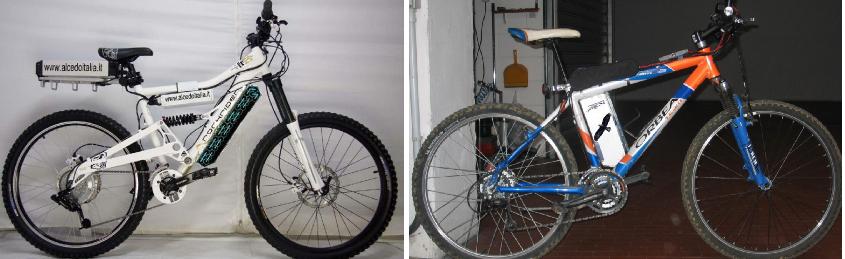

EMTB, silente, belli questi nomi, ma sopratutto molto bello il proposito di andare in mezzo ai boschi in MTB senza lasciare un mezzo polmone sui sentieri ad ogni uscita...
io, al suo tempo, importai i BPM proprio per questo scopo, quello di creare "mezzi" per aree private, per divertirsi con uno sport sano, aggiungiendo un pizzico di comodità, data dall'assistenza elettrica, le mie bici sono ancora un pò acerbe, ma fra qualche mese saranno mature, e quindi proverò nell'intento che mi ero prefissato un paio di anni fà, di commercializzare questo tipo di veicoli.
e veniamo al dunque, con la mia piccola esperienza, posso dire che con un motore al mozzo di c.ca 4kg, non si guida male, neanche nei salti, o meglio dire nei saltini... ho provato anche a cambiare motore, con motori più pesanti (gearless) e con stessa coppia, ma il peso di 7/8kg di questi motori, si sente tutto, già siamo al limite con 4 kg, con il doppio diventa difficile da guidare, ho provato a ridurre il peso del motore, montando i geared da 2,9kg, ma si perde mooooolta coppia e non è più divertente.
di conseguenza, a mio avviso, il "candidato" ideale è il BPM.
le batterie, altro tasto dolente, le carico a bordo in questo modo, una (dal peso di c.ca 5kg) sul portapacco posteriore a sbalzo (con rinforzi, se nò vi dura 2 uscite....) e un altra, che uso sia per aumentare l'autonomia, sia per stressarle di meno, la metto in un bellissimo e comodo zainetto, ideato per gli snowboarder, che ha protezioni sulla schiena, in caso di impatto il peso della batteria viene attutito da questa "conchiglia" in plastica che copre tutta la schiena (tipo le protezioni a tartaruga dei motociclisti). in questo modo la bici rimane abbastanza guidabile.
per quanto riguarda le potenze, sono d'accordo con Zappan, più di 800/900watt (zappan ha un 36V a 20A, più o meno siamo lì) consiglio di non mettere, altrimenti i consumi salgono alle stelle.. io mi regolo così, ho messo nelle mie bici le centraline più grosse (da 25A) e tramite il tasto per selezionare la potenza, regolo tra la minima potenza (c.ca 400watt) che aiuta già un bel pò, e quella media (c.ca 800watt) che aiuta mooolto, poi ogni tanto mi sparo la max per farmi divertire un pò di più...
ho usato diversi tipi di MTB biammortizzate, quelle con escursioni da 80/100mm. più leggere e quelle con escursioni da 160mm. più pesanti ma più comode... (in questa fase, in cui mi sovvenziono tutto da solo, scelgo modelli abbastanza economici), uso per entrambe delle coperture da almeno 2,35 in alcuni casi ho provato anche le 2,5 ma senza miglioramenti apprezzabili (dal mio punto di vista si intende).
ci sarebbero altre mille cose su cui discutere e confrontarsi, ma lasciamo "qualcosa" anche per dopo...
PS complimenti meyo, davvero bella bicicletta, ma meglio dire, davvero una bella realizzazzione...

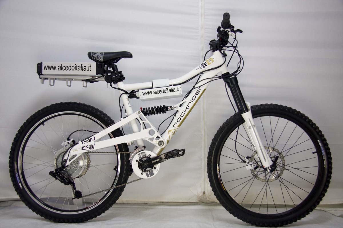

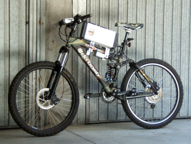

questa sotto è la mia ultima bici, che ho provato per la prima volta proprio ieri, con centralina da 32A, è divertimento allo stato puro, la bici ha una forza e un tiro molto gustoso, ma purtroppo ci sono i lati negativi, che sono quelli legati alle batterie, girare con 48V e 25AH non è proprio una passeggiata.....si parla di 12,5kg di batterie, sono davvero troppi..
appena mi arrivano le LIPO proverò a realizzare qualcosa di più leggero.
ANTEPRIMA, ho ordinato dei motori (sempre BPM a 48V) con dei rapporti interni modificati, per aver cioè meno velocità e ancora più coppia... Mercoledì dovrei avere i primi campioni, sono proprio curioso di provarli!!!

Vonluger, ma certo che il motore centrale è il migliore, non rischi di rompere il perno del motore, non hai peso sulla ruota dietro, ecc. ecc.
ma rimane comunque una soluzione riservata a chi se ne intendo un pochino di montaggi, (ed io da quest'anno debbo cercare di vendere più kit possibili, in quanto la mia famiglia, si sostiene con quest'attività...) il motore al mozzo, al momento, rimane la soluzione più comoda e pratica per trasformare una bici in maniera semplice e veloce.
per il posizionamento delle batterie, appena mi arrivano le LIPO, le metto sul carro posteriore, nei foderi obliqui.... il peso rimane sempre dietro, ma molto più vicino al terreno rispetto al portapacco, perchè ho notato, nelle tante uscite che ho fatto, che il problema non è il peso dietro, ma quello di avere una massa così importante troppo in alto...

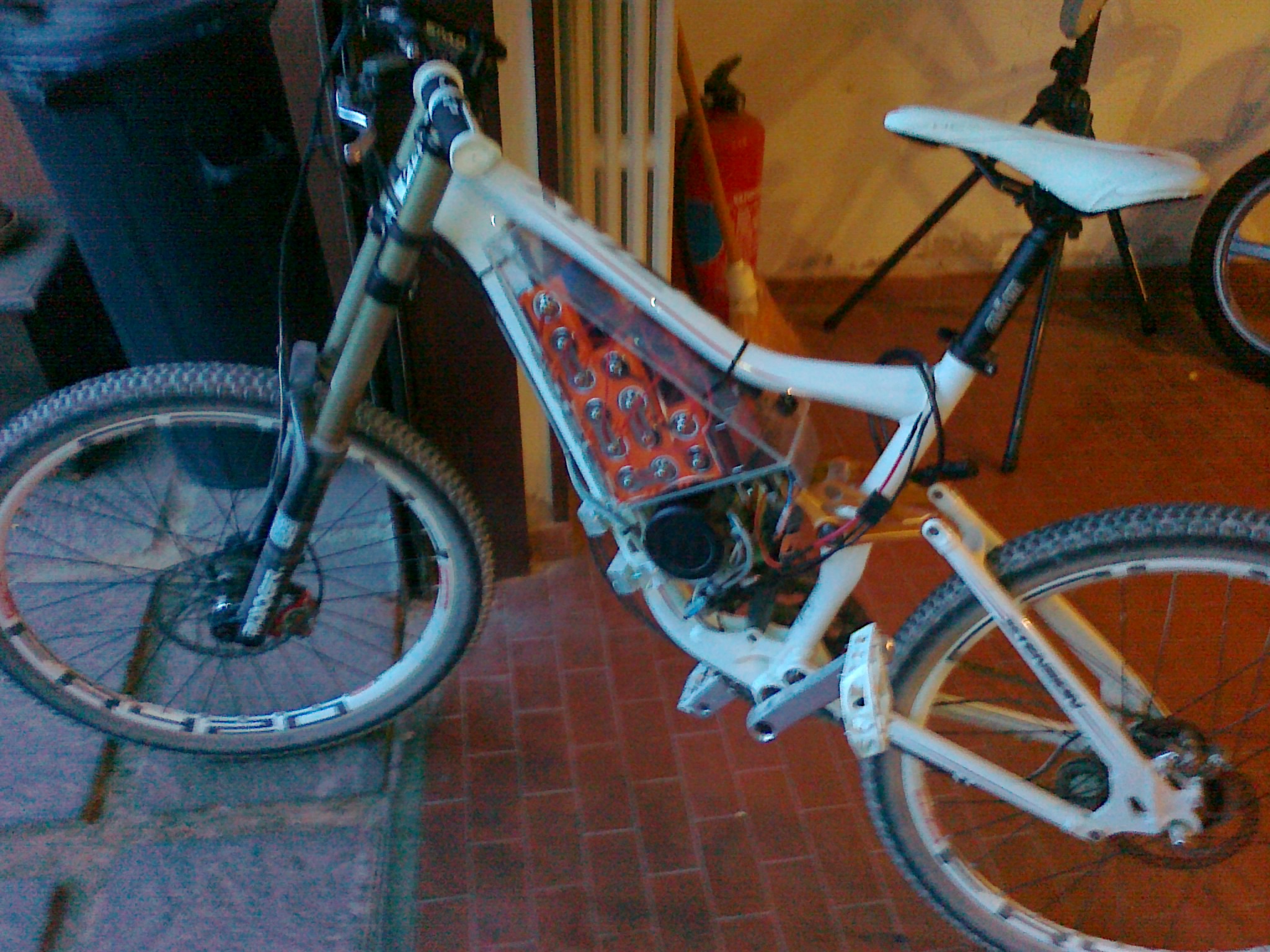

Scusa Alcedo se mi permetto ma è una vita che ci penso e forse è il pensiero di Meyo. Sulla mia ho messo il pacco lungo il piantone della sella (nel triangolo) e funziona bene. E' comunque il pacco per una batt. da 36V 10A e lo sto verniciando di nero perché sembrerebbe meno impattante.
Il portapacchi dietro non mi sembra, anche esteticamente, molto bello, mi sono permesso di elaborare la tua bellissima Rockrider, non ti sembra che tutto questo spazio sia fatto apposta per riempirlo?

Ragas... mi permetto di dare un suggerimento, avendo qualche esperienza motociclistica e ti MTB
Il problema NON sta nell'abbassare il baricentro, ma nel CENTRALIZZARE LE MASSE ...
Un piccolo esempio sulla Orbea sopra in foto :
Le batterie stanno molto meglio al centro del triangolo, piutttosto che sotto il tubo obliquio dello stesso !
Posizionandole sotto si avrebbe forse il baricentro basso, con conseguente tendenza a RADDRIZZARE la traiettoria della bici
piuttosto che la tendenza a CADERE se queste sono messe in alto come vicino alla sella!
In piu, avendole indietro, sono ancora piu lontane dal baricentro!!! Cioè un disastro..!
Cmq per la rockrider, la posizione migliore è sicuramente sotto il triangolo
Le batterie stanno molto meglio al centro del triangolo, piuttosto che sotto il tubo obliquo dello stesso !

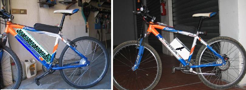

Ciao Sfiamma spiegami meglio: al centro del triangolo cosa intendi.
Avevo pensato anche queste due soluzioni ed avrei pronto il contenitore lungo per la soluzione sopra o sotto il tubo obliquo del triangolo ma ho visto che così come è va benissimo. Sono sceso da Montevecchia (due leggere curve su un tratto di 2km al 20%) a 70kmh senza nessun problema.
66,26 KB
sfiamma
160 Messaggi
Inserito il - 16/02/2010 : 15:21:48  Mostra Profilo  Clicca per vedere l'indirizzo MSN di sfiamma Invia a sfiamma un Messaggio Privato  Rispondi Quotando
Ciao giordano, dicevo che appunto, il peso bisognerebbe metterlo piu al centro possibile del mezzo!
Il che fa ricadere la scelta al centro della bici, cioè nel triangolo!
Quello che volevo far notare era che attaccato alla sella, cioè in alto, inoltre spostato indietro è davvero "lontano" dal centro... e il mezzo diventa inguidabile ! Per lo meno per chi la bici non la usa solo per passeggiare!

alcedoitalia
770 Messaggi
Inserito il - 18/02/2010 : 07:15:10  Mostra Profilo  Visita l'Homepage di alcedoitalia Invia a alcedoitalia un Messaggio Privato  Rispondi Quotando
sì, sì lo sò che non sono il TOP nella sicurezza, (ma non voglio venderle) voglio solo togliermi la curiosità di come vanno, e poi, penso che se una persona intende fare un'attività in modo il più possibile professionale, deve comunque spender un pò di soldini nel provare e testare i vari prodotti, anche solo per avere un pò di esperienza da passare ai probabili clienti.
Sono veramente curioso di provare stè LIPo, ne ho prese da due fornitori diversi, così provo un pò le differenze.
Ciao a presto con i prossimi sviluppi......

alcedoitalia
770 Messaggi
Inserito il - 18/02/2010 : 18:09:08  Mostra Profilo  Visita l'Homepage di alcedoitalia Invia a alcedoitalia un Messaggio Privato  Rispondi Quotando
imayoda ha scritto:
alcedo, ma perchè sul sito non vendi batterie? dicevi di averne.. o hai paura di fare brutte figure?
assolutamente NO.. e poi chi compra da mè, non compra dall'altre parte del mondo, se ha problemi, io sono il primo ad aiutarlo.
è solo che ne avevo un numero ristretto e sono già finite, non ritengo utile illudere nessuno, facendo vedere prodotti che non posso consegnare in tempi brevi, io stesso ho la "sindrome" da immediatezza.. nel senso che quando decido di comperare qualcosa, il prodotto lo voglio il prima possibile...
Elwood
180 Messaggi
Inserito il - 20/02/2010 : 00:41:03  Mostra Profilo Invia a Elwood un Messaggio Privato  Rispondi Quotando
Io le ho nastrate dentro il telaio, rispetto alla soluzione portapacchi si sente un grossa differenza (11 kili circa di piombo), anche perchè il nastro le tiene perfettamente immobili e si eliminano minimi ondeggiamenti che danno una sensazione di instabilità
Per il discorso baricentro per precisare un po' quello che dice Sfiamma credo sia ideale avere la massa concentrata all'altezza degli assi delle ruote e in mezzo agli stessi, ma lo dico solo intuitivamente.

Elwood
180 Messaggi
Inserito il - 22/02/2010 : 23:36:56  Mostra Profilo Invia a Elwood un Messaggio Privato  Rispondi Quotando
sfiamma ha scritto:
Giusto!
Puoi dirci che MTB hai e che percorsi ci fai?
Sono curioso di sapere cosa si puo fare con una bici da 20kg ben bilanciata!
Ciao,la bici è una Mtb ammortizzata (front) decathlon con telaio in acciaio, presa usata 150 euro, è una discreta bici, il modello intermedio circa 2002-2003. Dietro ho montato una gomma schwalbe big apple da 2,3 pollici, e sella brooks con molle. Purtroppo ci giro solo in città (milano) quindi non ho mai provato a fare fuoristrada vero comunque vado sparato su pavè sconnesso, tombini sprofondati nell'asfalto, binari tram ecc.. Ogni tanto salgo e scendo anche dai marciapiedi, la bici non ha problemi anche se ci vado piano per non sollecitare troppo l'asse del motore (ma è comunque una cosa che con l'altra bici che ha le batterie sul portapacchi sarebbe impensabile)

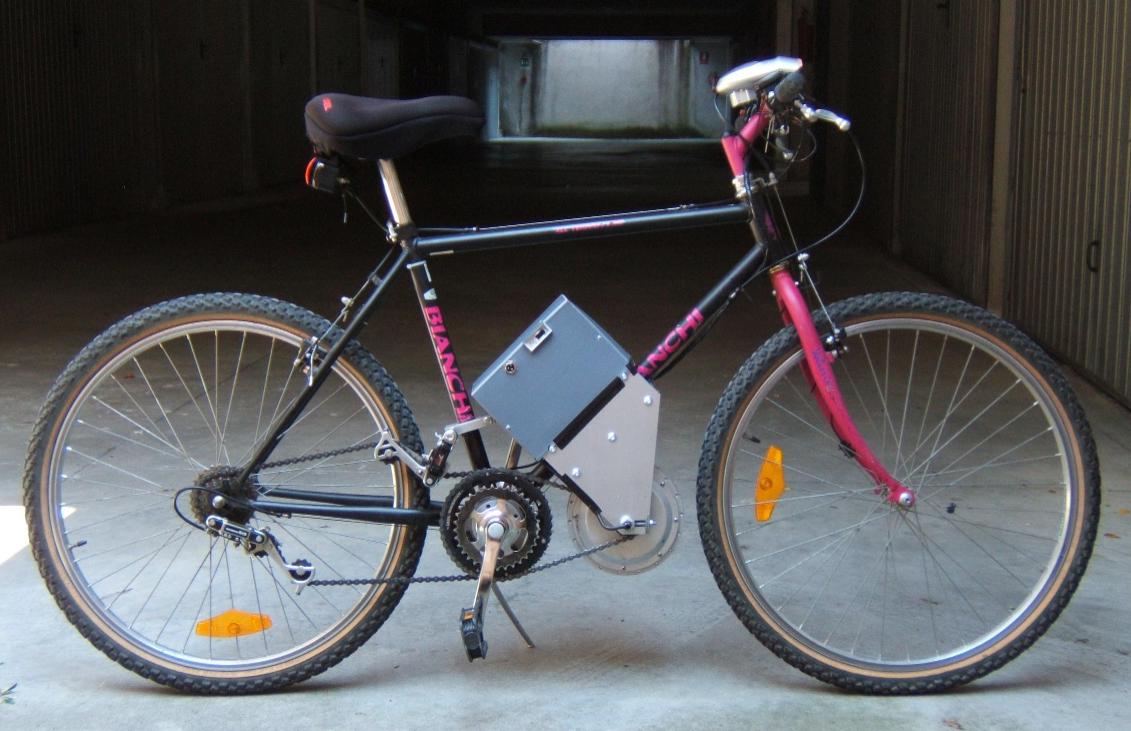

Iacomino
1003 Messaggi
Inserito il - 23/07/2010 : 12:57:56  Mostra Profilo Invia a Iacomino un Messaggio Privato  Rispondi Quotando
Su gentile invito di Zappan, ora che mi sono attrezzato anch'io della mia personale interpretazione di EMTB:
214,3 KB
( http://www.jobike.it/forum/topic.asp?TOPIC_ID=7370 ), partecipo a questa discussione.
Chiedo scusa in anticipo se sarò un po' prolisso, ma vista la quantità di punti interessati è difficile farne a meno...
Ancor prima di aver fatto collaudi intensivi e riportare un'esperienza dettagliata della nuova elettrocreatura, riporto alcune pensate che mi son frullate per la zucca mentre definivo il nuovo progetto.
La questione fondamentale, come ha evidenziato Job, è sicuramente la definizione delle caratteristiche necessarie. Precedenza alla definizione data da Zappan, giacché è stato lui a iniziare la discussione; tuttavia concordo con chi ha fatto notare che l'utilizzo in aree private presuppone di possedere vasti terreni in campagna o nei boschi o attrezzabili a piacimento... decisamente non per tutti! Rivaluterei quindi anche l'ipotesi di considerare le motorizzazioni legali e le "quasi legali", con i relativi limiti. Tornando alla definizione di EMTB, secondo il mio modesto parere o si sceglie una "specialità" o si finisce col piegarsi a un compromesso, che solitamente comporta dei limiti. Di oggettivo ci può essere solo il percorso da superare e il fatto di usare una bicicletta elettrificata. Con un paragone motociclistico, uno stesso percorso può essere affrontato con una moto da trial o da motocross, con approccio diverso e risultati assai diversi. Uscendo dall'estremizzazione delle competizioni (non credo che qualcuno di noi vada per sterrati con la sua EMTB per vincere una corsa!), possiamo riferirci rispettivamente al motoalpinismo e all'enduro: ma ci sono ancora differenze sensibili. Nel primo caso lo scopo è superare qualsiasi ostacolo, affrontandolo con attenzione e la velocità necessaria, nel secondo occorre accettare di rinunciare a certi ostacoli, ma viaggiando più velocemente possibile. I compromessi che tentano di rendere possibili entrambe le cose, motociclisticamente parlando, messi su piste da cross mangiano la polvere degli altri e messi su percorsi trialistici prima o poi devono rinunciare a certi ostacoli... il che comunque non vuol dire che non siano divertenti. Personalmente ho scelto di dividere decisamente in due diverse bici i due modi di andare fuoristrada, e penso che l'unico difetto di questa scelta è non poter cambiare bici a metà percorso!
Con un approccio enduristico le salite più ripide costituiscono più che altro la seccatura di dover andare un po' più piano; vedo indicate motorizzazioni con alta coppia ma anche buona velocità, pochi attriti e che non impegnano chi guida a dover pensare contemporaneamente a guidare, al cambio, alla condizione di funzionamento del motore, all'autonomia residua ecc. ricordando che per girare così servono anche riflessi e colpo d'occhio. Quindi una buona batteria, meglio se nel triangolo del telaio ma assolutamente non dietro alla sella, e un buon motore con speed sensor che quindi spinge sempre al massimo (salvo limitazione del livello di assistenza scelto da chi guida) per lasciare l'uso delle gambe più al controllo che alla spinta; in questo caso, forse, disporre anche di un acceleratore semplifica la vita, ma costituisce un elemento in più a cui pensare e (mia fissa) è illegale. Come montaggio, l'hub posteriore credo che diventi la scelta vincente a patto che sia leggero ma che sappia spingere tanto in salita, altrimenti meglio il centrale. Sul bilanciamento dei pesi concordo pienamente con Sfiamma: accentrato e raccolto (tutto l'insieme della bici ha meno inerzia e diventa più controllabile) e non necessariamente bassissimo, solo quanto basta per ridurre la tendenza al ribaltamento quando ci si attacca ai freni; inoltre, visti pesi e velocità in gioco, se anziché essere diviso 50% e 50% sulle due ruote prevale leggermente (sottolineo leggermente) sul posteriore, ne beneficiano sia il controllo sia la frenata e forse anche l'equilibrio nei salti. Robustezza e rigidità credo che siano necessità fondamentali, così come un'ammortizzazione decente a entrambe le ruote: come criterio personalmente identifico come sufficiente il poter prendere un marciapiedino di 5-7cm seduti in sella ad almeno 20 all'ora, senza danni a gomme cerchie ecc. e senza saltare col sedere sulla sella. Credo che gomme di grossa taglia, più gonfie che sgonfie (soprattutto la posteriore se c'è il motore al mozzo), e almeno 100 - 140mm di escursione siano opportuni. Così facendo si salva anche l'eventuale hub posteriore, perché le sollecitazioni che riceve non si scaricano direttamente sul peso della bici e del ciclista ma vengono progressivamente assorbite dalla sospensione. E' vero che le masse non sospese aumentano, ma a parte i salti la conseguenza principale è una riduzione dell'aderenza del posteriore in velocità su fondi molto sconnessi... al massimo si dovrebbe innescre un accenno di derapata, ma senza perdere completamente il contatto col terreno; ben peggio sarebbe se lo stesso accadesse all'anteriore! Aggiungo anche che avere un ammortizzatore idraulico con tutte le regolazioni può teoricamente aiutare a compensare l'aumento di massa non sospesa.
L'approccio trialistico invece necessita di trazione, di facilità di controllo anche a bassa velocità e di limiti di ribaltamento elevati, quindi dovrebbe avere l'anteriore leggero, il posteriore ben caricato e il baricentro piuttosto basso. Vedo bene anche una gomma posteriore di grossa taglia ben artigliata e un'anteriore leggera, relativamente sottile e con tassellatura media. L'ammortizzazione forse è addirittura inutile, eventualmente da limitare al canotto sella e a una forcella leggera con corsa molto corta (altrimenti si perde in controllabilità). La motorizzazione va sicuramente associata al cambio, per semplificare il superamento di passaggi particolarmente "cattivi" e in generale scegliere quanta coppia alla ruota deve arrivare rispetto alla velocità. Un cambio nel mozzo aiuterebbe a non dover pensare in anticipo al passaggio che viene dopo, ma limita le situazioni in cui serve prender velocità perché la cambiata richiede l'arresto dei pedali... non saprei valutare quale è meglio. Come tipo di sensoristica ci vedrei bene il torque sensor, stile Panasonic, perché è l'unico che permette di avere l'assistenza anche da fermi e di dosare precisamente la spinta, non solo muscolare ma anche del motore. Certo che l'insieme di tutte queste soluzioni va a limitare sensibilmente le velocità di percorrenza, ma questo fatto per contro permette di risparmiare sul peso della batteria, con indubbi vantaggi in tutti i sensi.
Delle mie bici posso portare l'esperienza della Cherry Bomb motorizzata BPM legale (ancora troppo giovane), della Trattorcicletta sperimentale e della Prima Racing con motorizzazione tipo Panasonic.
La STURMTRUPPEN (così ho temporaneamente battezzato la Da Bomb) sembra riuscire a digerire tutti i fondi con velocità notevoli (per essere una legale) anche su discrete pendenze e per ora non rimpiango motorizzazioni centrali; inoltre pedalando continuativamente e giocando con i freni e col selettore del livello di assistenza è anche abbastanza facile controllarla in quasi tutti i passaggi, anche stretti, evitando giusto le inversioni a U sui sentieri e cercando di evitare i ferma-e-riparti. Non ho montato gli interruttori alle leve freno per incompatibilità coi freni idraulici, e ne sento la mancanza perché aiuterebbero molto nella governabilità in manovre strette. Una nota sul bilanciamento: sulla Trattorcicletta, esperimento fatto l'anno scorso:
107,34 KB
( http://www.jobike.it/forum/topic.asp?TOPIC_ID=6146 ) mi ero sforzato di concentrare le masse in posizione centrale e bassa, come si vede dalle foto, ma il risultato non mi ha soddisfatto come speravo. Era sì una bici di livello economico e anammortizzata, ma nelle curve mi dava una strana sensazione di dondolare intorno alla ruota anteriore e il togliere le mani dal manubrio si traduceva in oscillazioni inaspettate del manubrio stesso. La trazione non mi sembrava beneficiarne e lo stesso vale per la frenata. Mi trovo molto meglio con la Sturmtruppen, che pure ha la batteria così in alto ma che evidentemente, facendo il bilancio con la posizione dell'hub posteriore, compensa bene la posizione del baricentro e non mi dà sensazioni né di autoraddrizzarsi né di cadere all'interno della curva, con cambi di direzione rapidi e l'anteriore sempre facile da gestire. Forse la posizione ideale in assoluto per la batteria è appena sotto al tubo orizzontale del telaio e non sopra al tubo inclinato... ma qui proprio non ci stava.

fury66
81 Messaggi
Inserito il - 24/07/2010 : 07:42:22  Mostra Profilo  Visita l'Homepage di fury66 Invia a fury66 un Messaggio Privato  Rispondi Quotando
Ciao a tutti questa e' il primo prototipo realizzato per una emtb
la costruita un amico e deve ultimare le carene
motore cyclone modificato centralina autocostruita batterie 120 36v
848,49 KB
fury66
81 Messaggi
Inserito il - 24/07/2010 : 07:55:04  Mostra Profilo  Visita l'Homepage di fury66 Invia a fury66 un Messaggio Privato  Rispondi Quotando
Questa e' quella realizzata da me
motore cyclone 500w modificato
centralina che eroga al max 29a
batterie lifepo4 36v
dopo tante prove sono riuscito a far spigionare al motore
piu' di 1000w nella prima uscita ho fatto 14km di salita
ripidissima da un dislivello di 400mt a 1100mt
vi assicuro che la pendenza era alta ma non ho pututo misurarla
le batterie alla fine erano ancora efficenti la centralina era fredda
ma il motore era a 60° circa
prima uscita ok
120,24 KB
scusate le qualita' delle fotografie
