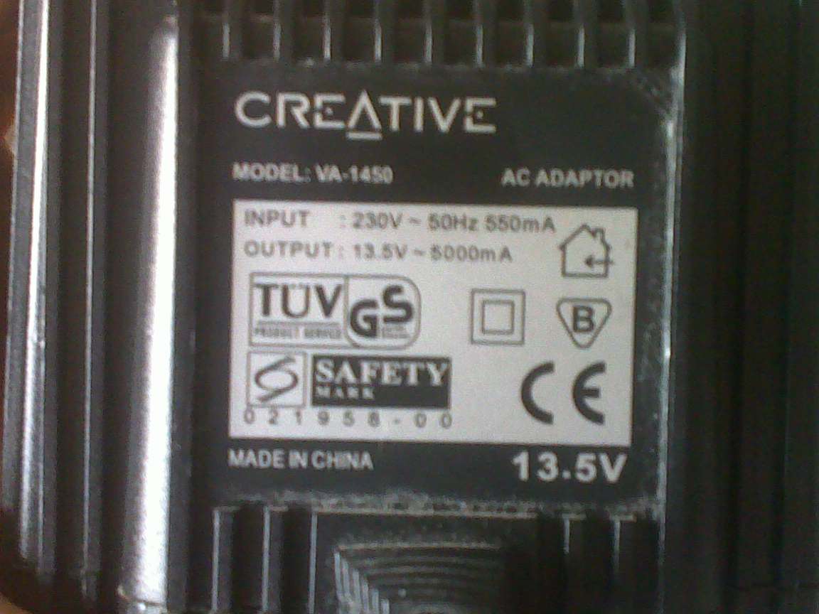

ai lipoesperti volevo chiedere aiuto..
ho preso da hobbyking questo charger.
http://hobbyking.com/hobbyking/store/uh_viewItem.asp?idProduct=7028
non avendo aancora l'alimentatore, un mio amico mi ha dato un suo vecchio che non usa piu...
in realtà è l'alimentatore di una aplificatore della creative.
se cambio spinotto, che possa andare bene per alimentare il mio charger mentre carica una lipo 5s 5ah??
l'alimentatore è molto piccolo ed è questo..

Inserito il - 18/11/2010 : 15:11:09  Mostra Profilo Invia a SuperZ83 un Messaggio Privato  Rispondi Quotando
te5ta ha scritto:
nessuno che mi risponde???
Puoi usare questo alimentatore tranquillamente per ogni utilizzo.
Dato che può fornire 13.5Vx5A=67.5W e il charger che hai comprato al massimo può caricare a 50W. Non dovrebbe darti problemi.
Per le 6S non dovrebbe andare oltre i 2.25A.

@te5ta:
Prova con un tester a vedere se quei 13,5 volt sono continui o alternati...dalla foto non mi sembra di vedere indicazioni che sia in continua, ma pare solo un AC ADAPTOR, quindi un trasformatore e basta.

Inserito il - 18/11/2010 : 20:58:29  Mostra Profilo  Visita l'Homepage di tittopower Invia a tittopower un Messaggio Privato  Rispondi Quotando
Provi a fare la lettura della tensione sia in corrente continua che in alternata, se è in alternata sulla portata AC risulterà una lettura stabile e su CC una lettura instabile.

36504 Messaggi
Inserito il - 18/11/2010 : 23:28:22  Mostra Profilo Invia a Barba 49 un Messaggio Privato  Rispondi Quotando
Quoto Titto, si tratta di un trasformatore, quindi ha l'uscita in alternata.

Inserito il - 18/11/2010 : 23:43:23  Mostra Profilo Invia a SuperZ83 un Messaggio Privato  Rispondi Quotando
tittopower ha scritto:
@te5ta:
Mi sa che ha ragione Titto (come al solito ) ho visto la foto di sfuggita e non ho neanche preso in considerazione che non potesse nemmeno essere in tensione continua, pensavo avessi solo un dubbio sulla potenza.
