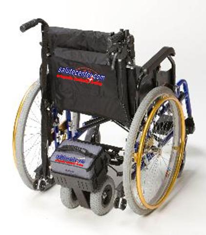

30,78 KB
ecco quello che cerco....ma certo a 1300 euro

ci sono dei cosi ( non so come si chiamino) praticamente una ruota anteriore e un manubrio che si attaccano davanti alla carrozina, e tirano la carrozzina, permettento a chi sta seduto di guidare e di avere il controllo. non quanto possano costare, ma magari copiando l'idea...

Cosa è un monoblocco da applicarsi che contiene batterie e motore ? ...certo che per dire, queste cose dovrebbero essere a buon prezzo visto che sono spesso indispensabili a migliorare la vita di chi ha la sfortuna di essere disabile...e invece come spesso vediamo è tutto il contrario.

si qualcosa del genere...
