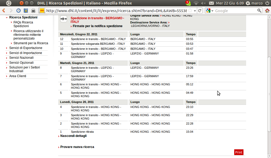

Aggiornamento! Hanno spedito oggi 20 giugno (l'ordine era stato fatto e pagato il 1 giugno). La spedizione è stata effettuata con DHL invece di FEDEX come da mia scelta, pazienza...

Uahhh! Mi riferiscono che corriere espressi quali DHL, UPS, FEDEX et similia consegnano in una settimana accollandosi procedure e oneri doganali...

ik ha scritto:
..secondo me aspetterai un altro mese per la merce se va bene!!
Al terzo giorno di spedizione la merce è già sdoganata a Bergamo. 4 giorni saranno sufficienti a riceverla.

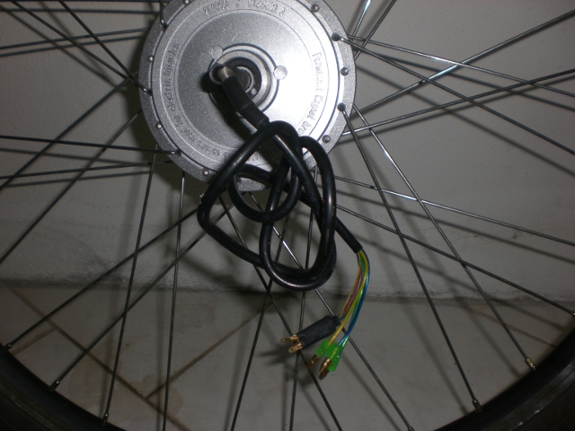

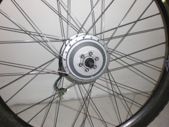

Motore. Non ha il pacco corone di cui ovviamente non ho l'estrattore
274,12 KB
247,45 KB

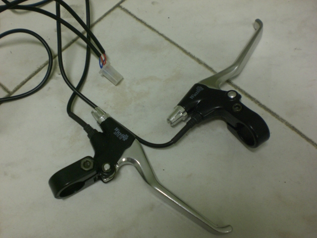

Leve freno con cut off:

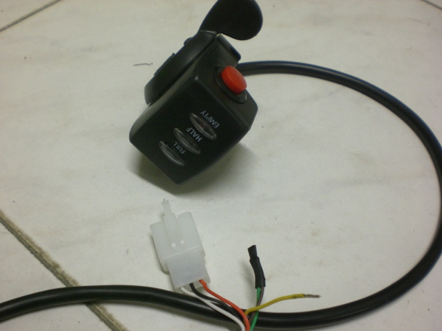

Il manettino. Diversamente da come pensavo ha il ritorno automatico a zero... come farò ad impostare un'assistenza costante? Mah.... vedremo, Tra l'altro ignoro anche l'utilità del pulsante rosso sotto...

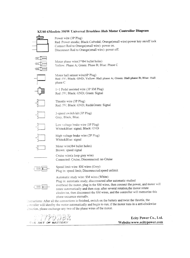

Per finire le esaustive istruzioni. veramente scandalose. Ad una prima lettura non ho capito una mazza cosa e come collegare, le guarderò con maggiore attenzione. Inoltre nessuna spiegazione sulle funzionalità e l'utilizzo. Niente di niente...

Le motoruote non arrivano quasi mai con i pignoni, vanno montati quelli che hai sulla tua bici. Quanto al manettino posso dirti che sono tutti con la molla di ritorno, aaltrimenti sono pericolosi da usare. Forse tu pensavi di usare il sensore di pedalata per avviare il motore e poi di regolare la potenza con il manettino, ma non è così: Appena dai gas con il manettino escludi di fatto il sensore di pedalata e la bici non è più a norma...

Non ho mai provato, ma non è scomodo modulare continuamente quella levetta con ritorno a molla mentre si pedala e magari si vorrebbe avere una buona presa sul manubrio?
36497 Messaggi
Inserito il - 23/06/2011 : 13:16:57  Mostra Profilo Invia a Barba 49 un Messaggio Privato  Rispondi Quotando
Che dire, io ho il manettino montato a sinistra da anni e oramai mi trovo bene. Se vuoi un sistema impostabile ad esempio su tre posizioni e senza la presenza del manettino ma del solo pas devi chiedere ad Alcedoitalia, li ha di corredo alle centraline Bafang, anche se non posso dirti se la tua centralina supporta quella funzione. Prova a chiedere!

1) I led full half ed empty non si accendono, come mai? L'interruttore rosso sotto il manettino a che serve? Ho collegato solo il connettore, che farne degli altri fili verde e marrone isolati e del giallo scoperto?

3) Per l'alimentazione centralina Ho collegato il rosso ed arancio assieme all'uscita +48Vcc della batteria e il nero allo 0 (tanto la chiave è sulla batteria) è corretto?
4) low ed high voltage brake wire, che sono? Frenata rigenerativa? E' la possibilità di usare il motore come freno ricaricando la batteria? Sarebbe utile non tanto per ricarica ma per assistenza alla frenata nelle lunghe discese. Se usassi il low voltage danneggerebbe comunque la batteria?
Low ed high voltage brake wire sono per il Cut-off delle leve freni e non per la frenata rigenerativa (non compatibile con un geared).
Low con gli switch che danno al cavo di segnale la massa, high il positivo. In genere si usano i low voltage brake.
