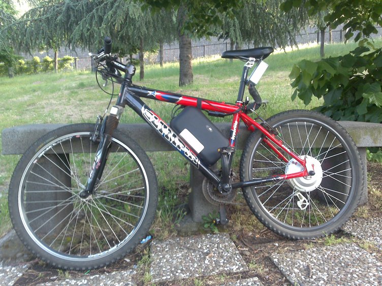

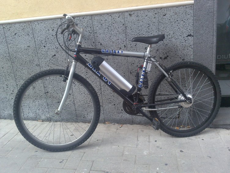

Che vè nè pare?
114,43 KB

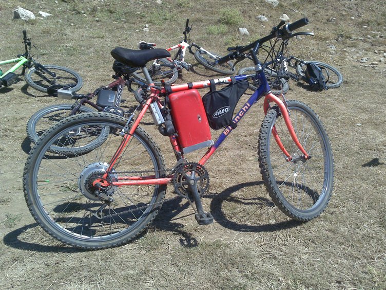

Bici alluminio motore Cute 24V controller 23V 12A Batteria LIfePO4 6A a borraccia realizzata nel mese di gennaio 2011
109,29 KB
Bici in acciaio motore BPM controller 350W 20A Batteria LIfePo4 12A
119,78 KB

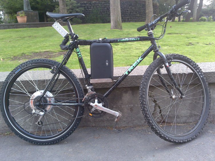

Mitica Trek del 1989 telaio in acciao motore BPM controller 450W 23A Batteria LifePo4 12A
142,64 KB

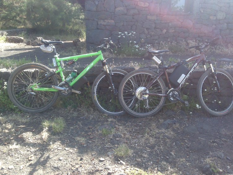

Bici in alluminio con cambio a 8 rapporti, motore BPM controller 450W 23A Batteria LifePo4 12A

Per curiosità, la prima col Cute che sembra una muscolare col Thermos del the al posto di una borraccia, che velocità raggiunge in pianura ? Che Cute è ?
E all'incirca che autonomia ha ?
Perchè non ti piace il thermos? a mè è sembrata molto carina e si abbina perfettamente ai colori del telaio .
La batteria è con slitta predisposta ad essere avvitata al posto della borraccia, è completa di chiave di sicurezza interruttore e led di segnalazione, è di ebike-bmsbattery chimica LifePO4 da 36V 6A, il Cute è un Q 100 da 24V, come vedi và sovralimentato e in pianura supera agilmente i 30 km\h e devo dire che pedalando lo senti che ti aiuta a velocità molto superiori , unico problema scarso tiro e rischio di surriscaldamento con conseguente morte prematura , in pianura supera tranquillamente i 20 km di autonomia. da notare che la bici pesa in totale meno di 18 KG.

Infatti è molto lineare e pulita col thermos !!
Con 36V 6A intendi 6Ah ? Per capire l'autonomia...20Km non sono nemmeno pochi
Scarso tiro...ma almeno i cavalcavia o le salite dopo un sottopasso riesce a farle senza morte prematura ?

Casty mi è scappata una h in tutte le indicazioni di capacità, l'autonomia è buona perchè se aiuti sui pedali si moltiplica per 3 , tieni presente anche che in questa condizione ho percorso per prova 7 Km a tutta in 15 minuti su una strada con 250 metri di dislivello , ma ribadisco il motore usato così muore precocemente anche se non sovralimentato.

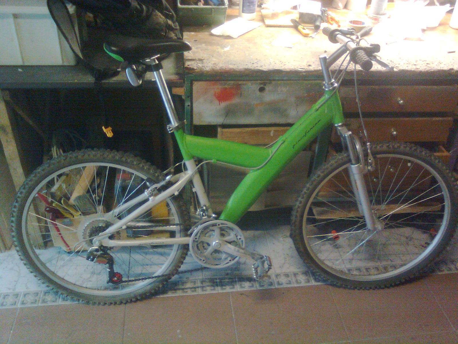

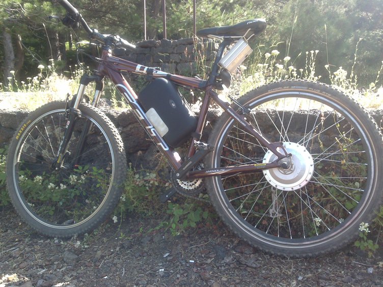

Oggi vi propongo queste altre mie 2 realizzazioni facendo presete per evitare equivoci che sono tutte biciclette realizzate per i miei amici non a scopo commerciale. Le EMTB che vedete le utilizziamo per le uscite del fine settimana ed affrontiamo anche percorsi di una certa difficoltà.
Queste sono due bici di un certo livello ma realizzate con due filosofie opposte
120,13 KB
la EMTB Felt ha un telaio in alluminio è montata con un particolare BPM 2 da 24V alimentato a 36V e monta il cambio a 9 rapporti
134,69 KB
il torque arm
140,93 KB

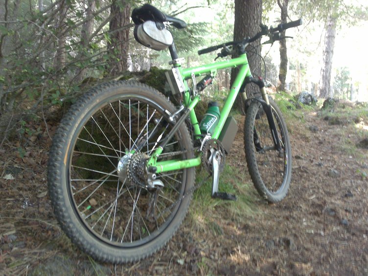

La K2 è la mia seconda bici ed è pensata soprattutto per ottenere la massima guidabilità, infatti parte da un telaio biammortizzato di buona qualità (forse qualcosa in piu' ) risulta essere perfettamente equilibrata nei pesi, cambio 9 rapporti, motore cute Q 100 da 24V con batteria Litio da 24V 8 Ah di Bmsbattery (che dà adesso che è nuova tutti i suoi AH provato ) e che pesa 14,5 Kg sulla bilancia nella configurazione della foto

COMPLIMENTI VERAMENTE ZAPPAN! hai fatto un vero parco bici !
quella che mi piace di più esteticamente è la prima con le batt nel tubo !
e anche l'ultima verde con il pacco sotto mi sembra veramente ottima!
14,5kg sarà tutta la bici ovviamente ... è un ottimo peso!

bella zappan,visto che chiedevi di controller e varie non pensavo fossi così produttivo per te e la comunità!anche io gradisco la prima e l'ultima,infatti stò valutando l'acquisto del termos vuoto per liparlo,l'avevo già visto ma mai montato e su ecitybmsbattery.ecc lo vendono anche vuoto,
in particolare l'ultima,la tua,così leggera viene fuori un'ottima arrampicatrice(pedalando)mi farebbe comodo fuori in montagna prima che smembro la micro e la riporto su una mtb

@zappan:
Ho visto in diverse tue realizzazioni l'uso della valigia plastica nera rigida, è reperibile da qualche parte ?

tittopower ha scritto:
@zappan:
Titto è un comunissimo contenitore per 96 CD , ovviamente non è rigido ma all'interno uso rinforzarlo con delle stecche PVC recuperato dalle canaline da elettricista
Si sono stato quest'inverno produttivo infatti nè mancano all'appello fotografico altre 2 , per le richieste non è che chiedevo a caso è che secondo mè un controller con regolatore fine di corrente sarebbe fantastico e con tanti bravi elettronici che ci sono sul foro speravo in qualcosa per mè e per gli altri ...
La prima effettivamente è venuta benino, questa batteria come dicevo l'ho presa a gennaio da Ebike-bmsbattery è una 36V 6Ah LifePo4 e mi è costata quasi lo stesso prezzo delle altre da 12Ah però è realizzata bene
Per quanto riguarda quella verde ha i suoi pro ed i suoi contro: parto dai contro ho già fuso un motore
i pro proprio oggi sto rientrando da una uscita sui Nebrodi di 40 Km effettuata assieme ad due amici con le EMTB e altri tre amici con bici muscolari ebbene "uno spettacolo" la guidabilità è fantastica ma ovviamente devi pedalare e pedalare e pedalare
