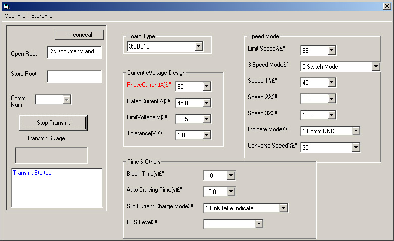

alezazza
607 Messaggi
Inserito il - 31/08/2011 : 20:06:52  Mostra Profilo Invia a alezazza un Messaggio Privato  Rispondi Quotando
ecco qua: (con transmit guage che lampeggia ma barra che non parte)

mineblu
975 Messaggi
Inserito il - 31/08/2011 : 20:08:26  Mostra Profilo Invia a mineblu un Messaggio Privato  Rispondi Quotando
http://www.e-bikemike.com/dl/ParameterDesignerSetup-ALL.zip
Usa questo!!!
Il tuo e sbagliato!!

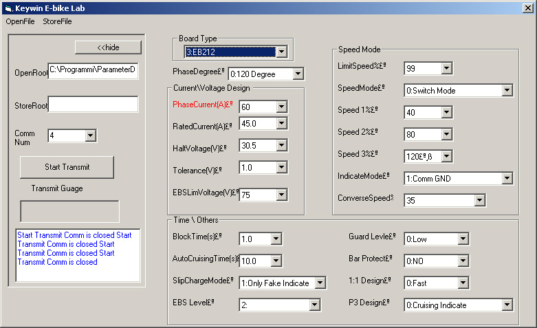

alezazza
607 Messaggi
Inserito il - 31/08/2011 : 20:22:19  Mostra Profilo Invia a alezazza un Messaggio Privato  Rispondi Quotando
nulla da fare, ora vado a casa provo domani, ho provato anche quello x 116 ecco lo screen:

mineblu
975 Messaggi
Inserito il - 31/08/2011 : 20:44:57  Mostra Profilo Invia a mineblu un Messaggio Privato  Rispondi Quotando
Se la porta e giusta e la procedura e corretta, non deve darti problemi!
Controlla bene la porta.
E la procedura e:
Connetti rx tx e gnd.
Premi Start trasmission.
E poi attachi i 5v.
RH 205 HT
