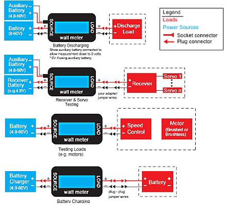

ho calcolato faccio circa 50km e poi mollano di brutto, si puo mettere un voltometro efficace?
6813 Messaggi
Inserito il - 24/02/2012 : 17:10:24  Mostra Profilo Invia a MilleMiglia un Messaggio Privato  Rispondi Quotando
Sì lo puoi mettere, in serie tra la batteria ed il controller.
Inserito il - 24/02/2012 : 21:14:18  Mostra Profilo Invia a Dasti un Messaggio Privato  Rispondi Quotando
Puoi comprare un economico Power Analyzer.
36506 Messaggi
Inserito il - 24/02/2012 : 22:42:47  Mostra Profilo Invia a Barba 49 un Messaggio Privato  Rispondi Quotando
Con il Power analizer puoi vedere gli Ah che consumi realmente, almeno ti fai un'idea dell'autonomia che ti resta: Quando vedi che gli Ah rilevati dallo strumento si avvicinano a quelli di targa della batteria sai che stai per fermarti, anche se non ti consiglio di scaricarla mai oltre l'80% per aumentarne la durata.

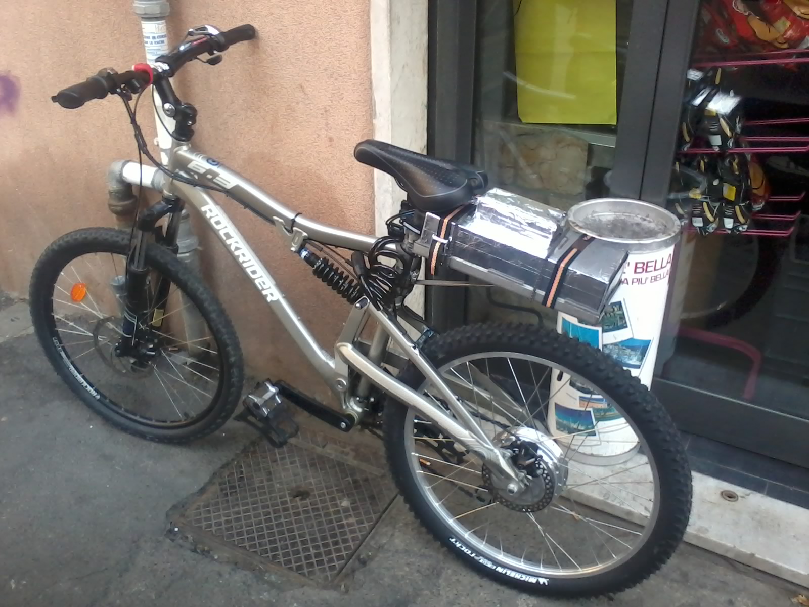

[img" SRC="[/img]ho un pacco di 48V 12Ah 38140 LiFePO4 ora vi posto se riesco una f[img][/img]oto biga artigianale

Beh non sono pochi, non sono tantissimi, ma dalle nostre parti è dura fare di meglio, senza pianure...
Sono riuscito a fare con la stessa batteria al massimo 65km, ma facendo la belina sono anche riuscito a farne trenta a stento...
36506 Messaggi
Inserito il - 25/02/2012 : 18:18:47  Mostra Profilo Invia a Barba 49 un Messaggio Privato  Rispondi Quotando
Direi che va bene, considera anche che la capacità della batteria migliorerà ulteriormente dopo alcuni cicli, e che con il caldo la bici sarà più scorrevole.

bhe ora la biga va bene ci vorebbe piu potenza ma va bene,ho il motore che fa come una frizione in partenza slitta????'vorrei allegare una foto ma cavolo non va

Se il motore fa l'effetto di sfrizionare quando parti hai un problema alla ruota libera, invece di bloccarsi come dovrebbe slitta inizialmente...

Non dipende dalla ruota libera dei pignoni, ma da quella interna al motore che inizialmente non aggancia. Prova a sentire cosa dice il venditore, visto che è in garanzia.
