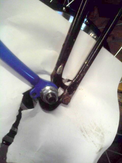

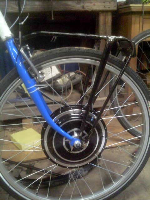

Ho preso i resti del primo cadavere espiantato i forcellini posteriori,senza fare caso al tempo inpiegato per trovare una buona lima, shecherato con un robusto portabagagli.
Si accettano scomesse su cosa si romperà adesso....
sotto torchio fanno una bella flessione, farci velocità è cmq da panico quando ti vedi partire con il dilay, prima la ruota, poi bisogna tendere la forcella come l'arco poi reggersi che si parte ...
47,76 KB
c'è ancora il posto per la rondella chiusa....

Inserito il - 27/03/2012 : 00:14:47  Mostra Profilo Invia a Barba 49 un Messaggio Privato  Rispondi Quotando
La forcella si spezza al di sopra del punto di attacco del tuo rinforzo, all'attaccatura tra il cannotto e la forcella, quell'accrocco non serve a niente da quel punto di vista e la flessione che noti te lo fa capire chiaramente: Se ti si spezza nel punto che ti ho indicato fai un volo da Paperissima!!!

Inserito il - 27/03/2012 : 10:46:35  Mostra Profilo Invia a Grappa un Messaggio Privato  Rispondi Quotando
Grazie Barba!
Chiarissimo..
poi è pesantissimo (non l'acrocchio) .. inaugurabile al peggior nemico ..
quindi il risultato del progetto è prima leggere. (non vedevo il cerca)

Inserito il - 29/03/2012 : 11:21:10  Mostra Profilo Invia a Grappa un Messaggio Privato  Rispondi Quotando
e infatti ...il casco aerodinamico mi piace anche di molto,e i capelli posso sventolare
ma credo la cosa piu urgente sia togliere la stà latrice dalle forcelline anteriori.
Finchè pedalalo, forse è solo la mente occupata, ma superata la velocità di sgambettamento diventa un angoscia.
quasi impiedi sopra un accrocchio con occhio alla strada e uno alla lavatrice.
