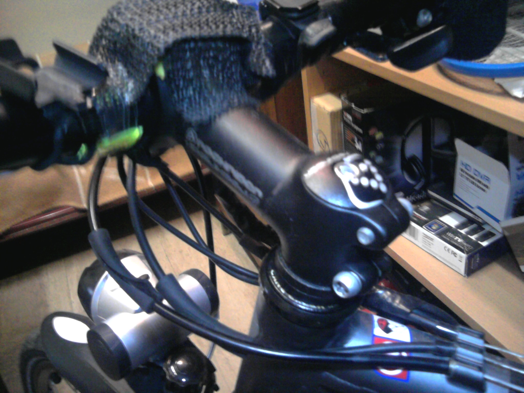

Ciao a tutti, eccomi a chiedere un altra delucidazione, ringrazio in anticipo tutti per l'aiuto.

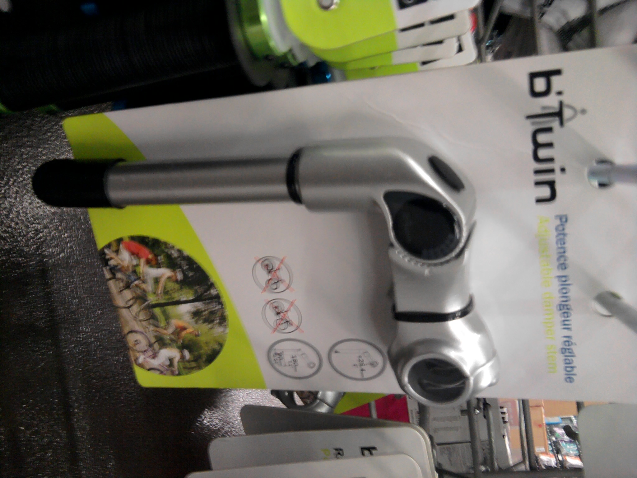

Vorrei alzare un pò il manubio della mia biba (altrimenti va a finire che mi viene la gobba), allora sono andato da dechatlon e ho visto una specie di prolunga che forse potrebbe fare al caso mio. Ma non essendo sicuro, prima di acquistarla l'ho fotografata.
Quindi mi accingo a postare la foto di questa "prolunga", e la foto del manubrio della mia bici. Quello che chiedo è:
1) se secondo voi è compatibile con l'attacco della mia biba
2) in caso positivo, come si smonta il mozzo per sostituire l'attacco del manubrio?
Grazie per il vostro aiuto a presto Gf

Non va bene. quello che hai fotografato è per le serie sterzo con attacco manubrio ad espander. Tu hai una serie head-set.
Chiedi al personale della decathlon e ti sanno consigliare.

ma di quanto devi alzarlo secondo te? perché in qualche caso basta cambiare l'attacco manubrio con uno più angolato o regolabile o anche il manubrio con uno un po' più curvo o rialzato... se no esistono degli estensori, ma non credo che ce li abbia decathlon

Ci sono 3 strade:
1) ti procuri questa prolunga:
http://www.izideal.co.uk/p11316121/con-tec-ahead-extension-heads-up-black/
non la trovi da decathlon, o almeno io non l'ho mai vista. O la prendi online o la ordini in un negozio che abbia i canali giusti.
2) cambi forcella e invece di tagliare il canotto a misura ci metti i distanziatori utilizzando completamente la lunghezza del canotto che nelle forcelle nuove e` molto lungo... cosi` approfitti per mettere una forcella piu` tosta...
3) lasci l'attacco originale e prendi un manubrio con una piega piu` alta.
la soluzione 3 puo` essere anche abbinata ad una delle altre per alzare ulteriormente l'appoggio delle mani.

Quella prolunga non è compatibile, ma al decathlon dovresti trovare l'attacco snodato (tu ora hai quello fisso), che t permette di guadagnare dei centimetri in altezza.
Ti dico questo perchè il mio attacco snodato lo comprai proprio al decathlon e stava a fianco a quello che hai postato.

ah si` Daniele ha ragione, dimenticavo:
4) compri un attacco regolabile in inclinazione. Guadagni diversi centimetri ovviamente arretrando il manubrio oltre ad alzarlo, ma forse ti va anche meglio. In effetti e` la soluzione piu` facile.

Ad occhio un primo tentativo lo puoi fare anche solo girando sotto sopra l'attacco (costo 0), altrimenti in ebay trovi attacchi di tutti i tipi anche con diversi gradi (fissi) di inclinazione verso l'alto.

Puoi prendere questo:
http://www.decathlon.it/attacco-manubrio-regolabile-ov-id_8171214.html

ciao gianfryserpico,io avevo comprato l'attacco manubrio in foto per la mia mtb per alzare un pò il manubrio poi mi sono accorto che ci sono anche i fili dei freni e quindi più di tanto non si poteva alzare,puoi fare una prova staccando il tuo manubrio ed alzandolo per vedere fin dove puoi arrivare senza tirare troppo i fili dei freni.

direi che se si vuole alzare di parecchio il manubrio vanno sostituiti cavi e guaine di freni e probabilmente anche del cambio.
Si utilizzano quelli posteriori al posto di quelli anteriori e si comprano un cavo freno e uno per il cambio per il posteriore, e spezzoni di guaina che si rendano necessari.

Grazie a voi per tutti i preziosi consigli, credo che mi orienterò su quello che vendono alla decathlon (quello snodato), così alzerò di qualche cm il manubrio, senza dover sostituire fili guaine ecc.... grazie ancora a presto
