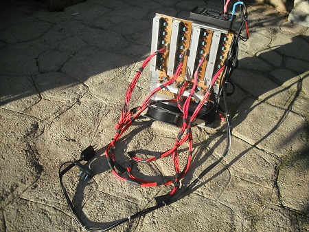

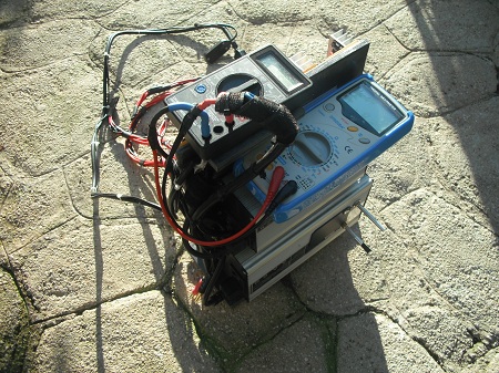

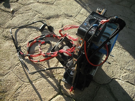

io faccio cosi x 34s 3p xxxV
limite carica 4,12V
limite scarica 3,5V
senza buzzer ed altro,a 3,5V esiste un ampio margine di sicurezza
anche se qualche cella va al di sotto non arriva mai a meno ai fatidici 2,7V...max 3,3...3,2V
oggi ho percorso 110km e sono tornato a xxx,5V...più della nominale
se me lo consentonovi mando una foto della mia "nuova Chernobyl"....ovvero la stazione ricarica
esagerazione completa ma necessaria assolutamente inadatta per portarsela dietro
composta da:
1 multimetro misura corrente di ricarica
1 " " tensione attuale
2 chargers in serie totale 1.100W
6 moduli Vclamp tot. 34 celle
2 trimmer esterni per regolare a piacere corrente di carica
1 ventola di raffreddamento 200mm 17W 220V....tanta aria
-- S --

ericmann2000,i pacchi lipo bisogna metterli in contenitori di plastica oppure cartone bisogna schermare qualsiasi vite di ancoraggio per evitare di danneggiare le celle e bisogna evitare assolutamente contenitori di alluminio,acciaio,rame,ecc...ricordate per esperienza vi sconsiglio di utilizzare accessori come bms,buzzer ecc.. è sempre meglio che la corrente passi + semplicemente possibile evitare molti spinotti di congiunzione è sempre meglio usare fili diretti dalla batteria all controller,per evitare corto circuiti distaccamenti vari ecc...i bms ed altri accessori sono cose fatte in cina e quindi soggette a surriscaldamenti oppure circuiti non calcolati bene e addirittura saldati male,l'elettronica migliore rimane sempre il jappone oppure la germania ma con costi veramente elevati,posto le foto del cb che sto facendo acquistare a tutti i miei amici,questo cb è 4 anni che lo uso tutti i giorni,l'unico problema riscontrato e che non si può trasportare in bici,perchè i circuiti dentro sollecitati dalle buche si rompono o si dissaldano
202,64 KB
191,58 KB
190,41 KB

Scannella quello e' un charger CINESE !
scannella
811 Messaggi
Inserito il - 31/05/2012 : 12:10:28  Mostra Profilo Invia a scannella un Messaggio Privato  Rispondi Quotando
lo so purtoppo,ma quello mi serve solo per caricare non me lo porto tutti i giorni in giro sulla bici come i buzzur i bms e cazzilli vari è ben diverso,poi quando carico le batterie lo tengo sempre d'occhio non lo lascio in garage oppure in balcone o in camera e poi me ne vado in vacanza una settimana oppure me lo dimentico 2 giorni in garage ecc...
