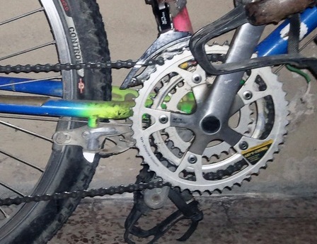

Ciao a tutti, ho un dubbio sulle leve freno proposte assieme ai kit, credo siano adatte a v brake ma non ai cantilever, sulla mia vecchia mtb c'è un freno posteriore montato basso e credo non si possa sostituirlo con un vbrake, come aggirare il problema?

se la leva si tira con un cavo , non ci sono problemi.Le leve con i cut off , non sono della fattura migliore, ma non credo ti creino grossi problemi in questo senso...mai visto un freno a quella maniera.

è un freno abbastanza potente, lo avevano messo li perchè dicevano che in caso di terreni molto fangosi creava meno problemi erano le primissime mtb il telaio era detto stellare per la particolare forma dei tubi fatti dalla columbus

Dunque come riuscire a conservare questo "cimelio" montando il cut off ?
Inserito il - 28/01/2013 : 14:35:43  Mostra Profilo Invia a Barba 49 un Messaggio Privato  Rispondi Quotando
Dovresti misurare la distanza che c'è nelle leve di serie tra il perno che le fissa al supporto e l'origine del cavo, e se la misura corrisponde a quella delle nuove leve sei a posto.
Se invece differisce di diversi millimetri avrai dei problemi di frenata.

non dovrei anche misurare le leve stesse? vbrake leva corta cantilever leva lunga o forse sbaglio?
Inserito il - 28/01/2013 : 23:00:51  Mostra Profilo Invia a Barba 49 un Messaggio Privato  Rispondi Quotando
Non è così, anche nei V-brake (come anche nei freni a disco) ci sono vari tipi di leva, da un dito, due dita, ecc... Quello che conta è la misura che ti ho detto, perchè rappresenta la lunghezza del cavo che viene "tirato" durante la frenata!
