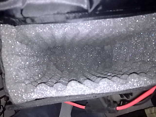

Poi costruisci un involucro dove metterai del neoprene per le vibrazioni, oppure l'alternativa è come ho fatto io.

Quel materiale l'ho comprato da un ricambista auto, però va forse meglio il neoprene.
Che fra l'altro ho messo dopo.
Poi fare come credi però l'importante è che la batteria non subisca dei colpi secchi.
La mia è tipo in sospensione nella borsa.

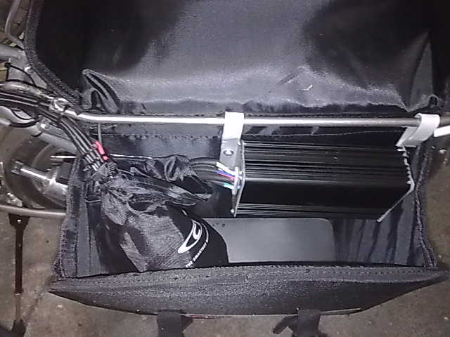

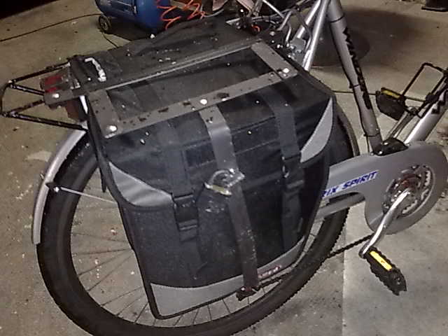

Si scalda solo il BMS quando la ricarichi.
Quindi in quel caso, è opportuno aprire la borsa, difatti io la carico come la vedi nella foto.
Per precauzione ho posto fra il BMS e la batteria una lamina d'alluminio,
così l' ho distanziato dal corpo batteria.
Quella che scalda molto d'estate è la centralina, io ho escogitato un sistema che crea un canale d'aria che attraversa la borsa, cosi che la centralina non scotta mai.

cioè quell'affare in foto ha un portafusibile? Comunque ho fatto i collegamenti.. ho messo solo il "display" e l'acceleratore a pollice, ora, se premo il tasto "6 km/h" la ruota gira, se uso l'acceleratore no. Però se mentre premo il tasto 6km/h uso l'acceleratore, allora funziona anche quello e accelera ben più dei 6km/h. I collegamenti penso siano giusti perchè c'era ben poco da sbagliare. come mai l'acceleratore a pollice va solo se tengo premuto il tasto sul display di controllo?
(accettasi suggerimenti su come fissare la batteria dentro una borsa sul portapacchi)
6818 Messaggi
Inserito il - 16/03/2013 : 18:15:27  Mostra Profilo Invia a MilleMiglia un Messaggio Privato  Rispondi Quotando
Quell'affare in foto è l'interruttore a chiave... il portafusibile ed il fusibile te lo fai dare dall'elettrauto..
