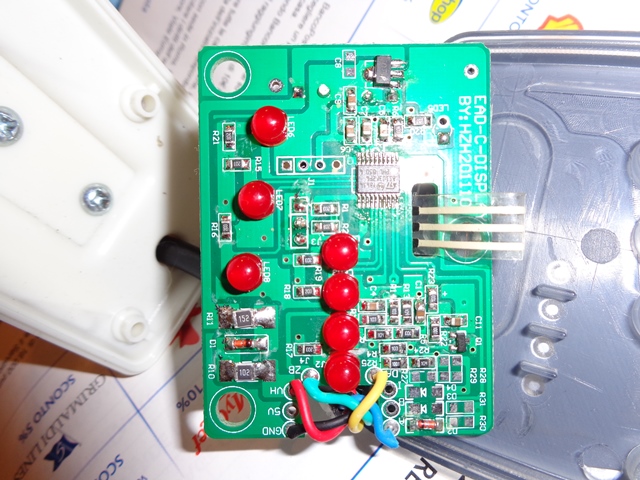

Inserito il - 26/06/2013 : 15:14:09  Mostra Profilo  Visita l'Homepage di blindo7 Invia a blindo7 un Messaggio Privato  Rispondi Quotando
ciao iddimus guardo la mia e ti mando una foto dei colori sul circuito

Inserito il - 27/06/2013 : 09:28:20  Mostra Profilo  Visita l'Homepage di blindo7 Invia a blindo7 un Messaggio Privato  Rispondi Quotando
191,47 KB
spero coincida il circuito,ciao!
iddimus
1112 Messaggi
Inserito il - 27/06/2013 : 20:29:24  Mostra Profilo Invia a iddimus un Messaggio Privato  Rispondi Quotando
Ti ringrazio ancora blindo per la parola mantenuta!
Vi farò sapere quanto prima...

Inserito il - 01/07/2013 : 09:55:23  Mostra Profilo Invia a iddimus un Messaggio Privato  Rispondi Quotando
Finalmente sono riuscito a controllare e a quanto pare i pin sono differenti e anche le diciture...Il prodotto sembra essere proprio diverso...Penso che sia un malfunzionamento di quest'ultimo visto l'impossibilità di utilizzo...Grazie lo stesso blindo!!
